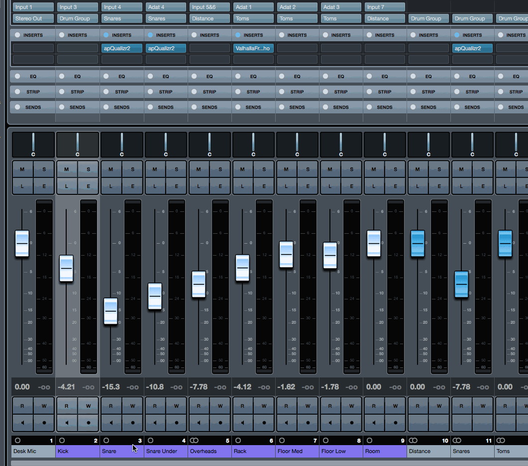

Ja, das ist halt auch so ein Nachteil bei DAWs, welche keine festen Slot-Raster im Mixer haben.
Denn mit festen Slots kann man sogar horizontal alles in einem Abwasch machen und miteinander easy verlinken. Hiermit also sogar multiple Effekte von einem einzigen Slot gemeinsam steuern, ohne die anderen Effekte oder Sends überhaupt öffnen zu müssen.
Gutes Beispiel in dieser DAW hier:
Reaktionen: SoulFrontier
Das habe ich auch schon in S1 vermisst. Geht zwar mit kopieren/einfügen, oder Kanal-Presets, aber gefällt mir in Cubase deutlich besser. Wäre denke ich ein guter Feature-Wunsch für S1...."Verlinkungen".
