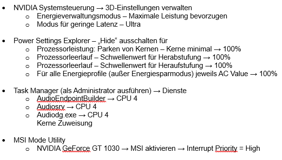

Also ich hatte ähnliche Probleme trotz HiEnd Rechner (Win11, Intel i91300K, allerdings nVidia Grafik). Und meine LatencyMon Werte sahen genauso schlecht aus.
Bei mir haben folgende Änderungen geholfen und das Problem gelöst:
Mit ein Hauptproblem ist, dass Win 11 im Zusammenspiel mit den i9 der neuern Generation die Kerne schlafen schickt und das Aufwecken zu Latenzen führt. Dafür den Power Settings Explorer runterladen und die o.g. Änderungen durchführen. Dafür würde ich ein eigenes Energiesparprofil anlegen. Auch die Audioprozesse im Taskmanager explizit anderen CPUs zuweisen hilft, weil die sich sonst auf den Kernen 0 und 2 mit anderen Diensten in den Weg kommen können.
Inwieweit bei dir ähnliche Settings für die AMD Grafik eine Rolle spielen kann ich Dir nicht sagen. Müsstest DU selber mal googeln. Bei mir hat das durchaus mit nVidia einiges ausgemacht.
Seit den o.g. Änderungen ist Ruhe im LatencyMon und keinerlei Dropouts, Peaks oder Ähnliches mehr....

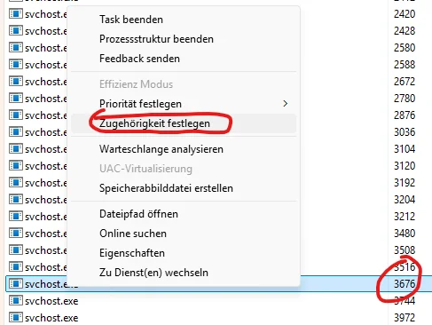

Das mit dem Task-Manager bekomme ich nicht hin. Wie weise ich die Dienste einer CPU zu?
Das klappt aber nur im Reiter Details und nicht unter Dienste.
Und nur dort finde ich Audiosrv und AudioEndpointBuilder.
Bestimmte Dienste werden als Hostprozess (svchost.exe) ausgeführt.
Deshalb unter Dienste im Task Manager auf den Dienstprozess mit rechter Maustaste klicken und "Zu Details wechseln" auswählen. Dann ist der rchtige Prozess ausgewählt (alternativ kann man das auch an der PID = Dienstprozess-ID sehen).
Unter der Detailseite kannst Du dann mit rechter Maustaste "Zugehörigkeit auswählen" den CPU Kern auswählen. Immer gerade Nummern wählen. Das sind die physischen Kerne.
PS. Solltest Du die Audiodg.exe nicht sehen, einfach irgendein Audioprogramm starten. Dann startet der Dienst.
Bitte auch beachten, dass bei größeren Windows Updates die Dienste wieder auf alle Kerne verteilt werden. SPrich; das muss man leider über diesen Weg nach jedem Update machen.

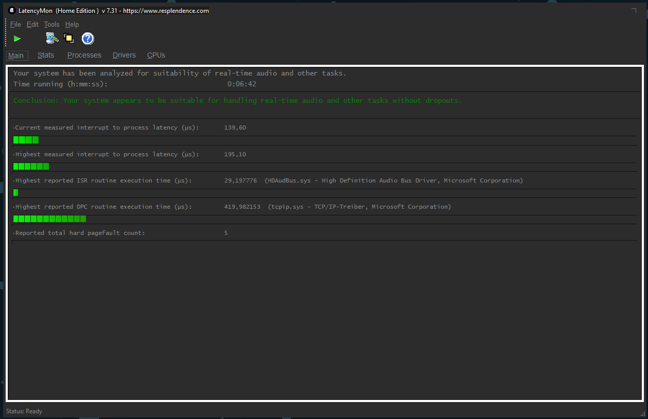

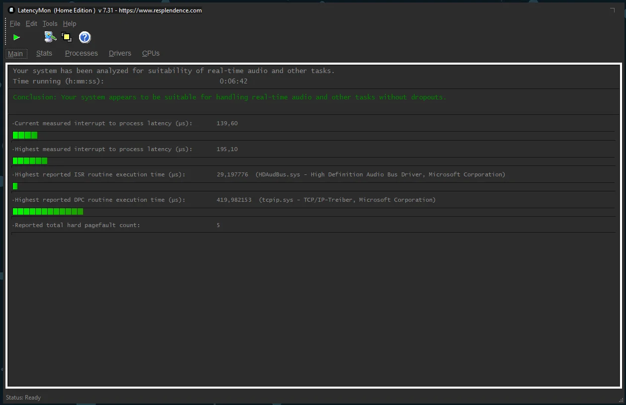

Seitdem habe ich keine Audioaussetzer mehr, die zuvor unerklärlich waren, denn die tauchten ohne Last auf und auch die DPC Latenzen meines Rechners sind äußerst niedrig (11 Jahre altes Gerät, aber gut aufgerüstet). CPU-Power ist nicht alles.
Hier werkelt noch ein Intel Xeon E5-1680 v4, den ich für €160 bei eBay geschossen habe (Neupreis: €1800).
3312-02-latencymon-results-main-jpg
Mein Windows 10 Set-up hier, auch für Win 11 geeignet, für den Fall, dass es hilft, hier der LINK.
