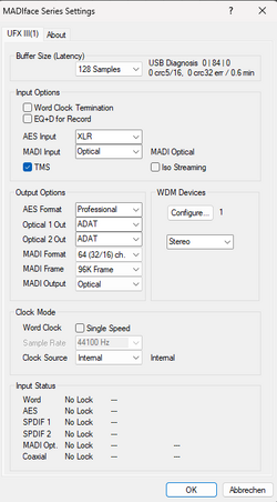

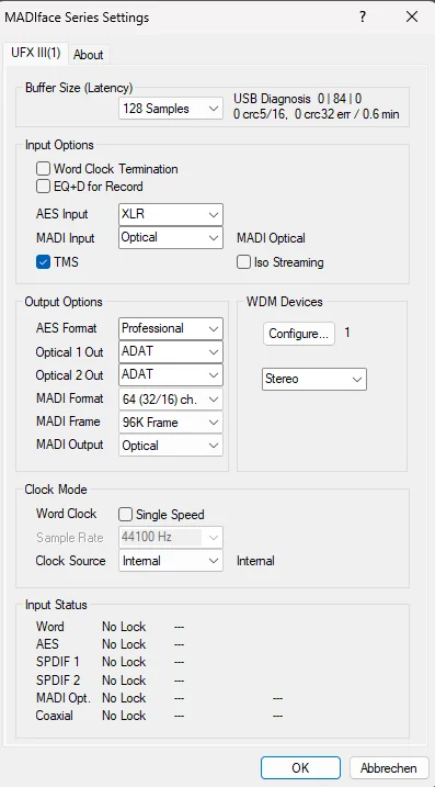

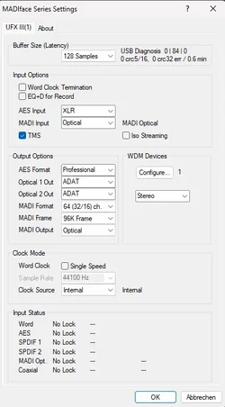

Das Interface ist via USB an meinen Rechner angeschlossen. Das Problem besteht nicht nur in meiner DAW, sondern auch bei YouTube etc. Auch mit einer hohen Buffer Size. Habe mal einen Screenshot von meinen RME Einstellungen gemacht. Der neueste Treiber sowie die neueste Firmware sind installiert.

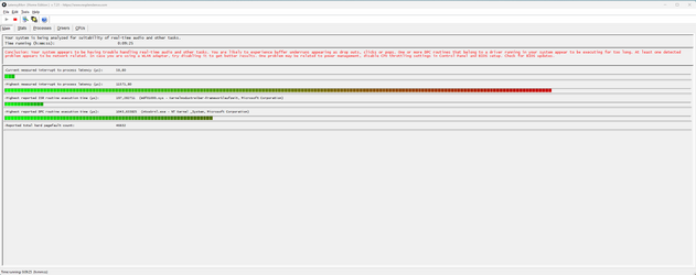

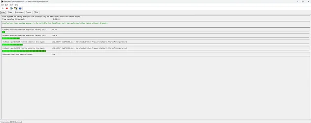

Was sagt denn LatencyMon?
Sitze gerade am Mac, aber im device manager gibt es doch irgendwo die Abteilung Hardware-Konflkte, oder so.
Da kann man sehen, welche Prozesse auf die verschiedenen USB-Stränge zugreifen...
Reaktionen: MC_Kani

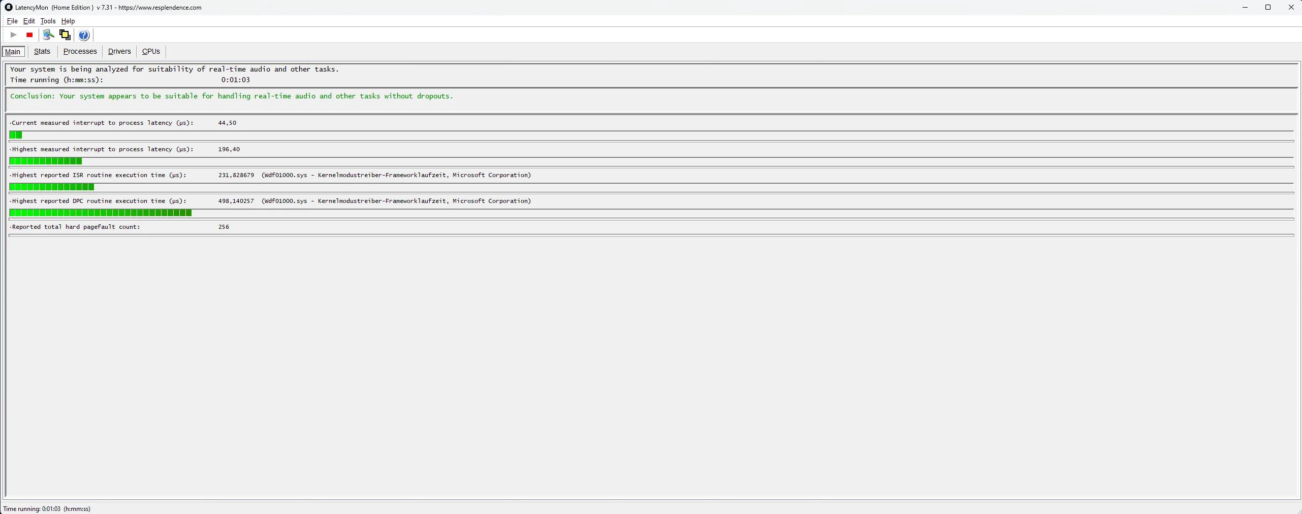

Sieht so erstmal gut aus, aber lasse mal länger laufen... Kann ruhig 5 - 10 Minuten laufen...

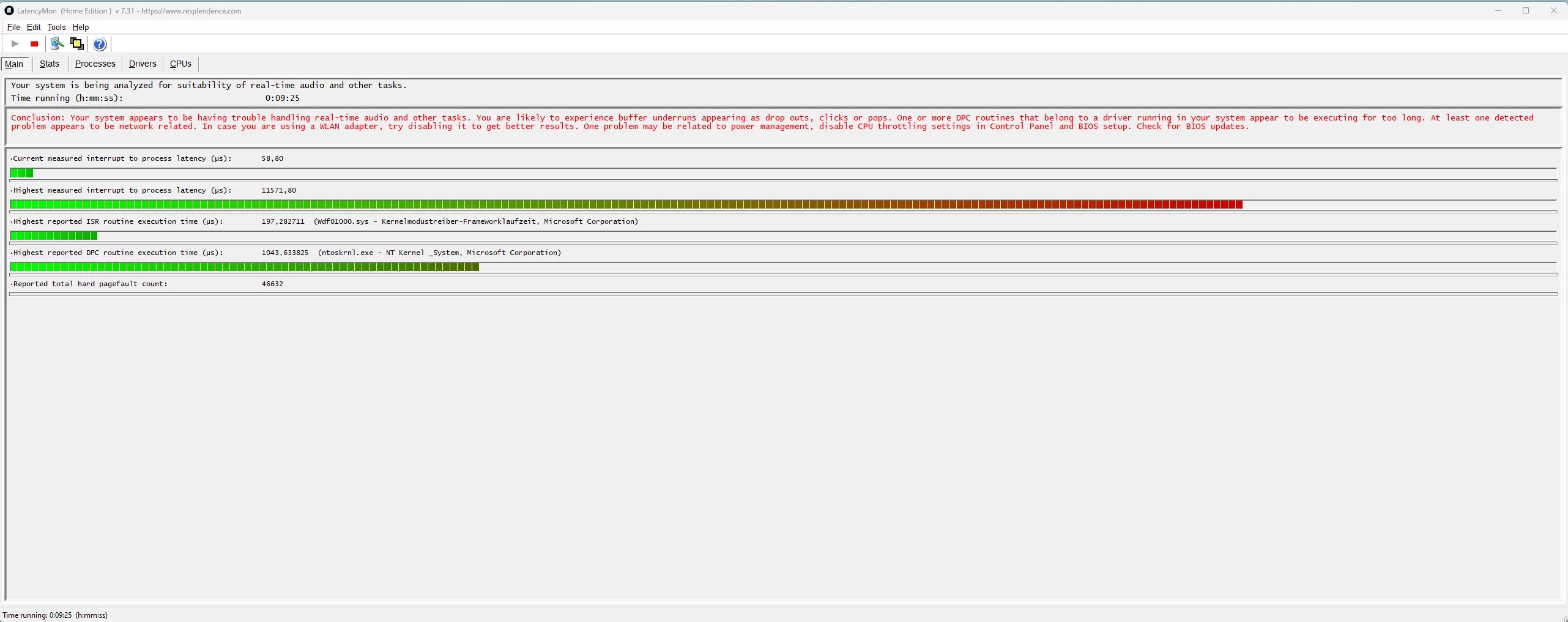

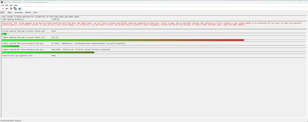

Jetzt sieht es schon anders aus!

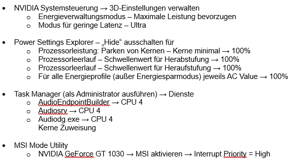

Also ich hatte ähnliche Probleme trotz HiEnd Rechner (Win11, Intel i91300K, allerdings nVidia Grafik). Und meine LatencyMon Werte sahen genauso schlecht aus.
Bei mir haben folgende Änderungen geholfen und das Problem gelöst:
Mit ein Hauptproblem ist, dass Win 11 im Zusammenspiel mit den i9 der neuern Generation die Kerne schlafen schickt und das Aufwecken zu Latenzen führt. Dafür den Power Settings Explorer runterladen und die o.g. Änderungen durchführen. Dafür würde ich ein eigenes Energiesparprofil anlegen. Auch die Audioprozesse im Taskmanager explizit anderen CPUs zuweisen hilft, weil die sich sonst auf den Kernen 0 und 2 mit anderen Diensten in den Weg kommen können.
Inwieweit bei dir ähnliche Settings für die AMD Grafik eine Rolle spielen kann ich Dir nicht sagen. Müsstest DU selber mal googeln. Bei mir hat das durchaus mit nVidia einiges ausgemacht.
Seit den o.g. Änderungen ist Ruhe im LatencyMon und keinerlei Dropouts, Peaks oder Ähnliches mehr....
Reaktionen: MC_Kani
