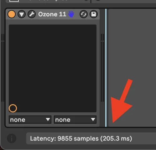

Wie ist denn deine Buffersize eingestellt?
Wenn du Plugins mit hohen Latenzen benutzt, wird das natürlich spürbar. In Ableton* siehst du unten in dem Pluginfenster auch immer, wie viel Latenz das Plugin erzeugt.
Beim Einspielen macht sich das dann natürlich bemerkbar. Audio kannst du doch aber über RME Totalmix nahezu latenzfrei einspielen, wenn du in Ableton* das Softwaremonitoring auf "off" stellst.

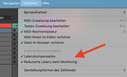

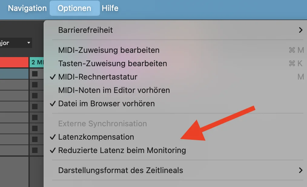

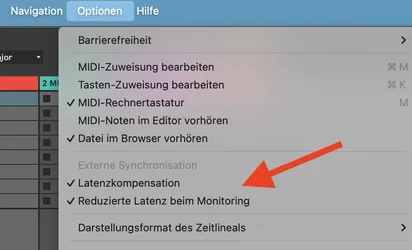

Hab mal S61 über USB und Swift über Midi (direkt in die RME) gleichzeitig (über all Inputs) genutzt und würde sagen ich merke nicht 1ms Unterschied. Also daran liegt es auch nciht.
Da passiert nichts
