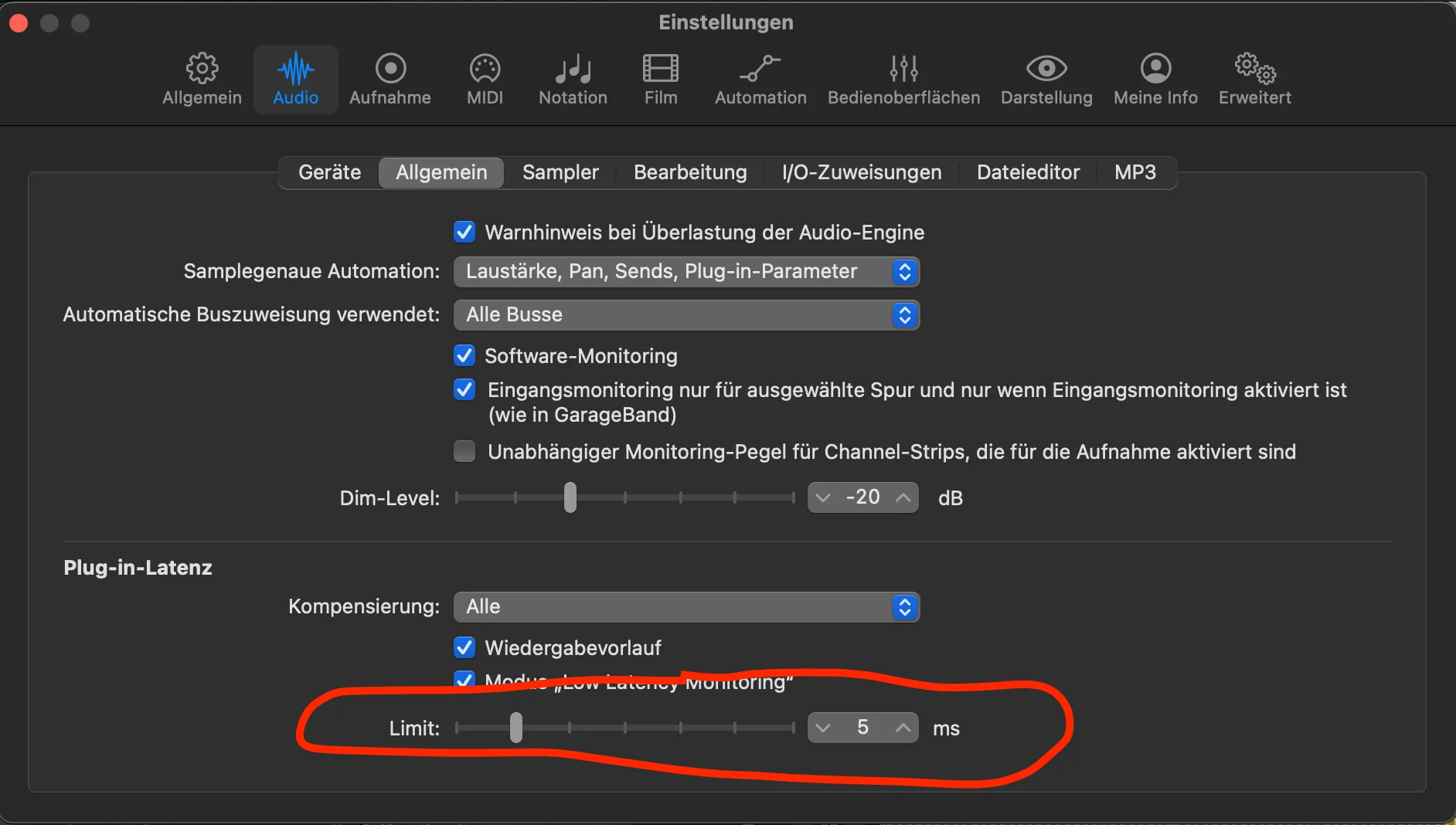

In Logic gibt es die Möglichkeit, für den LowLatency-Mode den Höchstwert für die Verzögerung einzustellen - ich nehme da immer 5 ms. Dann kann ich nachträglich noch mal was einspielen.
Dann kann man sich die Steuerungsleiste so anpassen, dass der Button zum Aktivieren dort angezeigt ist.
Ja, ich wollte nur beispielhaft fragen, wie hoch normalerweise eine Latenz bei Plugins sein darf, die virtuelle Instrumente sind. Weil die NI-Sachen zeigen mir komischerweise keine Latenz an.
Den Low-Latency Modus hab ich auch eingeschaltet.
