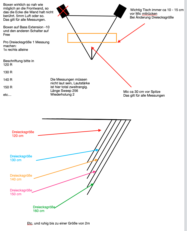

Ja, aber nicht nur oder.
Doch nur
Man muss exakt schieben und nicht nur einfach so.
Ja ich glaube grob ein 120er, 130er, 140er, Dreieck zu machen das wird man hinbekommen. Wer das nicht kann dem kann man leider nicht helfen.
Evtl. sind Markierungen auf dem Boden nötig?
Nein weil zum 100. Mal nicht das Ziel ist die perfekte Position mit dieser Aktion zu finden:
https://recording.de/threads/akustik-im-auto-gegen.240658/page-6#post-3017734
sondern das Ziel ist das ich jemanden Zeigen kann wie er alleine eine Position findet die er sich dann von mir aus auf dem Boden markieren kann.
Außerdem kommt es selten auf den Millimeter an und wenn man weiß wie man Messungen ließt dann findet man auch wieder Positionen, was aber keiner kapiert und anscheinend auch niemand können möchte.
Sonst kann man sich das wiederum sparen.
Wenn man nicht selber wissen will wie man eine gute Speaker Position findet kann man es sich sparen

Um dir das zu erklären:
Als nächster Schritt wäre eine Skizze von deinem Raum notwendig gewesen weil du geschrieben hast das du die Dreiecke nicht so machen kannst wie auf der Zeichnung von mir.
Ich hätte dir dann eine andere Zeichnung / Messanleitung geschickt die das berücksichtigt.
Jetzt hast du einfach irgendwas gemessen das mir nix bringt um dir das zu zeigen was du sehen musst.
Sorry ist leider so.
Wenn du die Flinte schon ins Korn geschmissen hast dann kannst du hier aufhören zu lesen.
Ob dir ein 120er Dreieck gefällt oder nicht ist hier egal. Weil es einfach darum geht dir zu zeigen was sich hier für Veränderungen ergeben durch die schrittweise Vergrößerung des Dreiecks. Ich kann dir dann mit ein paar Screenshots von den Messungen die du mir schickst einfach zeigen was sich das verändert hat und was das bedeutet, was daran gut und was daran schlecht ist, wie du das beeinflussen kannst was schlecht ist. Und das ist gar nicht so schwer zu verstehen, nur leider unmöglich darzustellen wenn man entsprechende Messungen nicht vorliegen hat.
Wenn du möchtest poste die Skizze von deinem Raum mit Speaker Position. Dann sprechen wir uns kurz ab welche Messungen unkompliziert möglich sind, und dann kann ich dir nochmal sagen wie du vorgehen sollst.
Dann schickst du mir die Messungen und ich zeige dir was du wissen musst um zu einer Lösung zu kommen.
Wenn du das nicht willst. Alles ok.
Verstehst du etwas nicht oder ist etwas davon deiner Meinung nach nicht möglich?
Hinweise für dich und wen auch sonst immer:
- Es geht nicht darum für dich mit dieser Aktion eine Lösung für dein Problem zu finden (es wäre super süß wenn das so einfach gehen würde)
- Nachdem die Messungen vorliegen möchte ich dir zeigen (mit Hinweisen auf Screenshots von deinen Messungen und einer kleinen Diskussion darüber) was du da siehst und was das für dein weiteres Handeln bedeutet.
- Das heißt ich zeige dir welche Art von Probleme du siehst.
- Woran man diese Probleme erkennt, welche Merkmale in der Messung auf diese Probleme hindeuten
- Welche Probleme manchmal zweideutig sind und wie du sie trotzdem unterscheiden kannst
Es wird hierzu einige Rückfragen von dir geben die völlig ok und auch nötig sind.
Wenn du das verstanden (keine Sorge du wirst es verstehen) hast können wir gerne darüber reden was man denn grundsätzlich gegen solche Probleme unternimmt.
Das bedeutet von deinem Stuhl aus betrachtet, dass du dir als erstes aneignest wie man Probleme auf Messungen erkennt und deutet.
Als nächstes eignest du dir an welche Möglichkeiten grundsätzlich in Betracht kommen um diese Probleme anzugehen.
Dann hast du eigentlich schon ziemlich alles was du brauchst um sinnvoll darüber nachdenken zu können welche Methoden denn davon in deinem Raum in Frage kommen.

Danke :)
Nein im Moment ist alles klar. Das muss ich schon hinbekommen.
Ich weis nicht wann ich dazu komme, ich denke die nächsten Tage oder wenn nicht dann am WE. Muss wieder arbeiten und hab ein Ar*** voller Termine.
Ach doch noch was, mein LSP Kabel das reicht nicht bis auf 2m. Nur das du bescheid weist und ich nicht im Nachhinein das dann sagen muss. Meine LSP stehen 2,5cm von der Wand. Weiter gehts nicht weil hinten Stromkabel und XLR Stecker anstehen. Wegen der Länge muss, sehe ich dann schon wie weit es geht. Hab alle Kabel so kurz es ging, wegen Unordnung.
  • #160
Danke :)
Sind es xlr - xlr kabel
Oder
Klinke - xlr kabel?
Sollte es xlr - xlr sein nimm das von der linken box als Verlängerung.
Ansonsten hör da auf wo das Kabel aufhört.
