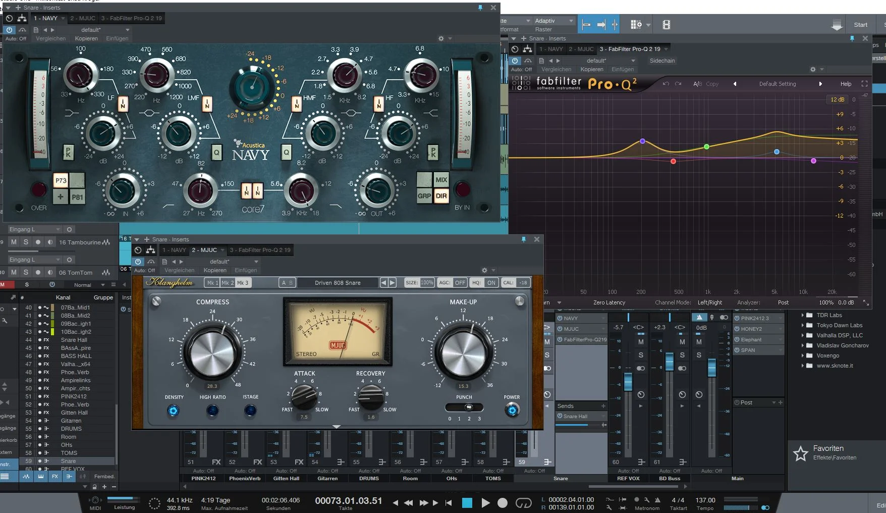

meine Snare ist noch viel fetter :D Dual Phasen verdreht und dann jede Menge Plugins... das hier ist nur der Snare Buss :D
Ich glaube es sind an die 150 PLugins...
