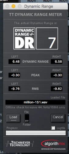

ist das jetzt lautstärkemässig ok?RMS ist nur knapp unter 10 :)
Über den gesamten Mix oder im lautesten Part gemessen?
Also ich messe so: Lauteste Stelle suchen und finden (bei mir ist's das Outro), 2-3 mal im Loop durch den Analyzer ziehen und auf nen stabilen Durchschnittswert warten.
Klar, ein Wert über den gesamten Mix wäre treffender, kann man aber mit normalen RMS Metern nicht richtig messen, weil die keine "integrated" oder "longterm" Angaben machen und jedes Meter da auch andere Werte ausgibt. Reaper zeigt mir z.B. fast 1dB höhere Werte und eine andere Verteilung auf die Kanäle als Voxengo SPAN an.
  • #152
das ist über den ganzen mix und ich lass es so denk ich
  • #154
@Krusty
Angenommen dein RMS Meter gibt dir am Ende wirklich den Durchschnittswert über den gesamten Mix an (was ich bezweifel).
Geht man z.B. davon aus, dass die lauten und leisen Parts im Song 50/50 verteilt sind und die leisen Parts auf -15dB RMS sind, dann müssten die lauten auf -5dB RMS (!!) sein, um am Ende auf -10dB RMS Durchschnitt zu kommen.

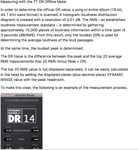

so:

Thx @AWF. Jetzt wird die Sache klar :)
Hab mir das Tool auch mal besorgt. Mein Mix kommt auf ähnliche Werte wie Krustys Mix.
