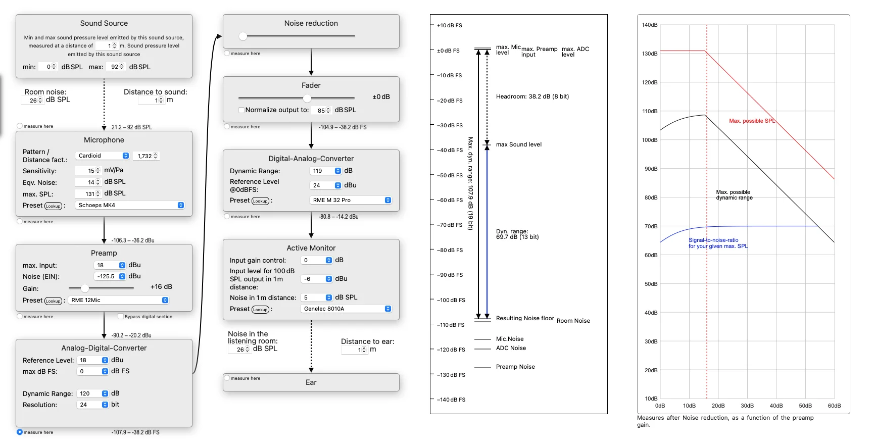

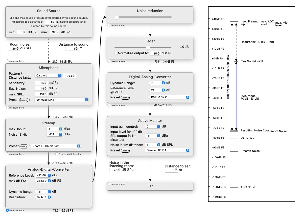

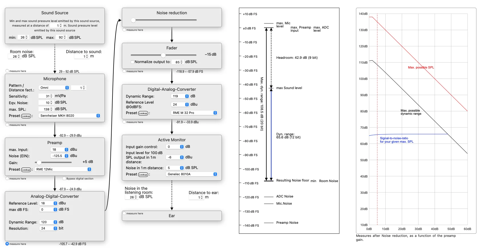

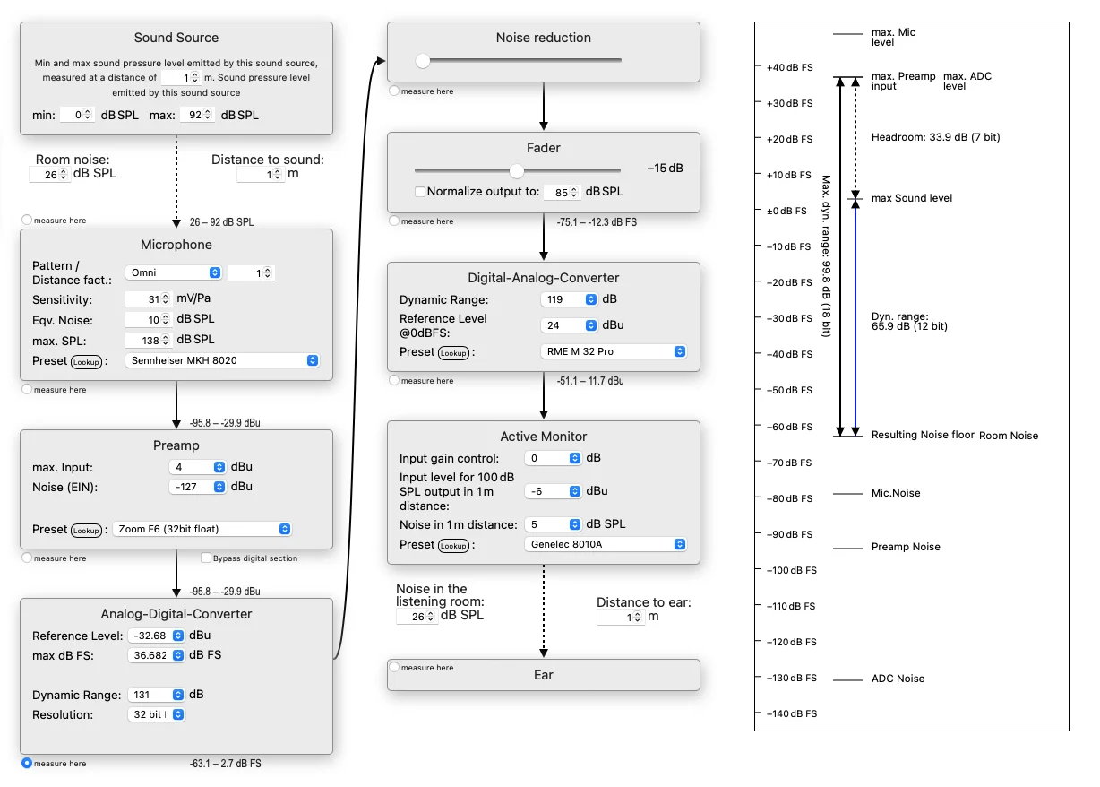

Hier mal 4 Schaubilder, die zeigen, dass man mit 24 bit ähnliche Ergebnisse erreicht, jedoch etwas einpegeln muss. Da die ganze Sache von sehr vielen Dingen abhängt wie Empfindlichkeiten, Referenzpegeln, Rauschwerten (auch des Raumes), läßt sich keine universelle Antwort finden, was nun am besten ist. Aus diesem Grund benutze ich selbst eben sowohl Zoom F6 als auch RME 12Mic.
Fall 1: Schoeps MK4 an Zoom F6 im Float-Modus. Pegel der Musik 92 dB. Man erreicht 70 dB Dynamik. Der Recorder kann aber in dieser Konstellation auch den gesamten Dynamikbereich des Mikros einfangen. D.h., Einpegeln ist weder nötig noch machbar. Das ist sehr komfortabel.
Fall 2: Schoeps MK4 an RME 12Mic (24 Bit).
Auch hier ist es möglich, den gesamten Dynamikumfang des Mikros einzufangen, man muss den Pegel dafür allerdings sorgfältig einstellen. Braucht man nicht den gesamten Umfang bis 131 dB SPL (sondern bspw. nur unsere 92 dB SPL), reicht es, den Pegel irgendwo zwischen 16 und 40 dB einzustellen, je nach dem, wieviel Sicherheitsspielraum man haben möchte. Die SNR-Ratio des Nutzsignals ändert sich jedoch nicht mehr.
Fall 3: Sennheiser* MKH 8020 an Zoom F6 (Float).
Die Omni-Charakteristik dieses Mics sorgt dafür, dass mehr vom Raum(-rauschen) im Vergleich zur Niere eingefangen wird. Dadurch ist der erzielbare Dynamikumfang etwas geringer.
Der Recorder kann nicht den gesamten Dynamikumfang des Mikros einfangen. Dies wäre nur mit vorgeschaltetem Pad möglich.
Fall 4: Sennheiser* MKH 8020 an RME 12Mic.
In Verbindung mit dem RME 12Mic sieht es etwas anders aus. Hier kann bei einem Gain von 1 dB _praktisch_ der gesamte Dynamikbereich des Mikros abgebildet werden, sofern man einbezieht, dass das Raumrauschen die untere Grenze darstellt.
Braucht man nicht den gesamten Dynamikumfang des Mikros, sondern nur 92 dB SPL, ist es nahezu egal, wie man den Pegel einstellt. Die maximale SNR wird dann bereits irgendwo bei 5 dB erreicht. Darüber geht es nur noch um den Headroom, den man haben möchte. Das ist komfortabel, weil man dadurch ohne Klangverlust den Pegel an die übrigen Mikros anpassen kann, um es nachher beim Mixen leichter zu haben. Bei der Float-Aufnahme des Zoom F6 hingegen müßte man die Signale erstmal normalisieren.
