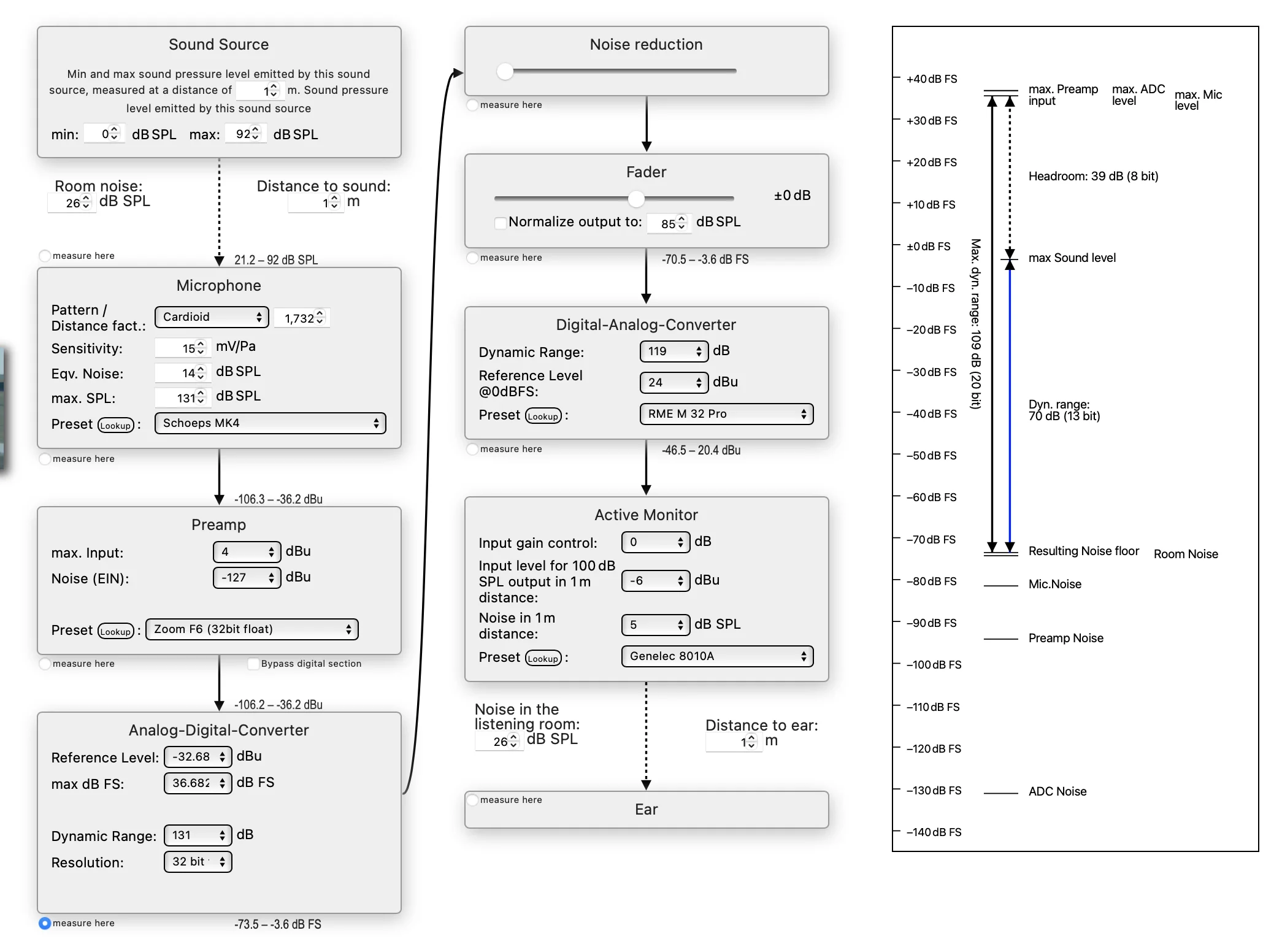

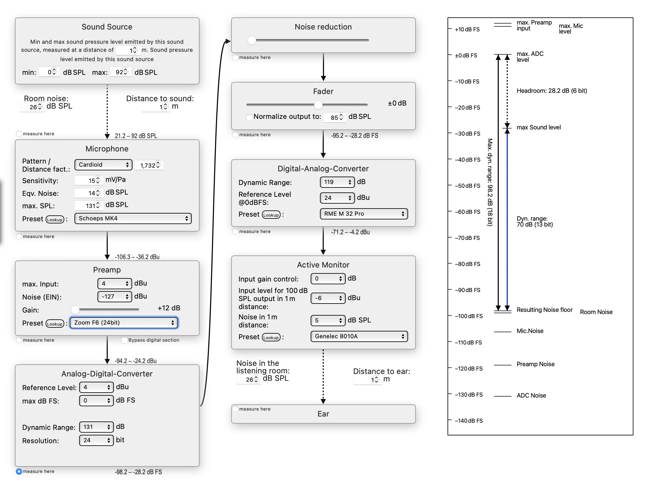

Hier einmal 24 bit und einmal 32 bit float. Du siehst bei 32 bit einen höheren maximalen Dynamikbereich.
:D
Traue keiner Statistik die du nicht selbst gefälscht hast.
Was mir als erstes auffällt: Warum hat bei 24Bit der maximal Preamp Input mit dem maximalen ADC Pegel einen Offset von über 10db wobei bei 32Bit alles gemached ist? Das hat ja nicht mit der darauf folgenden Wandlung zu tun, da arbeitet ein Micpre in einen Wandler dessen analoger Teil auch endlich ist und deswegen sind die maximalen Pegel der Beiden auf einander abgestimmt.
Warum soll sich das bei 32Bit plötzlich verschieben?
Ausserdem kannst du bei 32Bit das Gain nicht verändern, wie kann es dann sein, daß bei deiner Berechnung alle 3 Werte (max. Preamp Input, max. ADC Input und max. Mic Level exakt überein stimmen?
Was würde passieren wenn bei dieser Rechnung plötzlich ein Mikrofon verwendet wird, daß um 3db empfindlicher ist und bei dem gleichen SPL aufgenommen wird?
Zerren dann deine 32Bit float?

  • #150
Aber den Rechner mal durchspielen und verschiedenen Größen testen, erhellt ungemein :)
Ich habe nichts dagegen wenn jemand entgegen allen Wissen behauptet, daß die Erde eine Scheibe wäre, jeder kann sich seinen eigenen Aluhut aussuchen, aber ein "Rechner" ist auch nur so gut wie der, der ihn programmiert hat.
Wie schon meine Frage war:
Warum ist bei 24Bit der maximale Pegel des Preamps nicht gleich dem des AD Wandlers?
Warum ist der Ref. Level bei 24Bit bei +4dBu und bei 32Bit plötzlich bei -32,68 dBu? (Man bemerke die Genauigkeit von 2 Stellen hinter dem Komma) Wo kommen diese Werte her?
Warum wird ein virtueller Room Noise mit eingerechnet der bei jedem eh anders ausfällt und in keinen anderen technischen Daten eines seriösen Herstellers Beachtung erfährt?
Wenn man jetzt her geht und in der ersten Rechnung den max Wert des Preamps mit dem des ADC Wandlers gleichsetzt ist der Dynamikbereich plötzlich mehr oder weniger der Gleiche wie der in der zweiten Rechnung.
Ein Schelm der Böses dabei denkt?
Ja mei, nu guck dir halt den Rechner mal an statt nur der Bilder hier.
Die Bilder sind nun mal das was der "Rechner" als Ergebnis liefert.
Vielleicht erkenne ich ja den Sinn der Bilder nicht aber sag mir doch bitte warum der Preamp bei 24Bit einen um 10db erhöhten maximalen Input Level haben soll als bei 32bit gegenüber dem ADC Wandler?
Welcher Hersteller verschenkt freiwillig 10db an Dynamik?
Gerade wenn sich beide Einheiten in einer Unit eines Herstellers befinden sind die doch auf einander abgestimmt.
Das macht, jedenfalls für mich, doch keinen Sinn.
Vielleicht erhellt mich ja noch jemand.

PS: Weil er Presets von real existierenden Geräte /Mikrophonen, die Du selbstverständlich anpassen kannst…

Die Ergebnisse stehen immer neben dem Pfeil. Die Werte in den Kästen sind auszuwählen bzw. Einzugeben.
Beim converter referenzleven und max. Input sind bei den 32bit float Grafiken nicht -32,6 und 36,68 sondern -32.6xx und 36.68x also nicht 32 Komma… sondern 32-tausend… weil das die darstellbare Dynamik von 32bit float darstellt
Bei den beiden, obigen Beispielen wird aber nichts angepasst/geändert, es wird ledigilich das Aufzeichnungsformat von 24Bit fixed auf 32Bit float umgestellt.
Nochmal: Warum ändert sich bei Umstellung des Aufzeichnungsformates der Pegel zwischen Preamp und ADWandler?
du hast scheinbar irgendwo überlesen, dass laut Zoom* das F6 IMMER den gestapelten 32Bit Wandler nutzt - auch, wenn man 24bit aufnehmen will. Dann wird lediglich hinterher das 32bit float Signal in die 24bit reingeschoben. Und auch wenn das - wie ja auch der Rechner zeigt - nicht sinnvoll ist, hat Zoom dafür eine minimale Signal-Verstärkung von 12db eingebaut.
