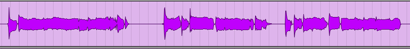

Ich hab mal ne Frage. Wenn ich die "bewährte" Kombi 1176 -> LA2A verwende, macht mir der LA2A Peaks immer am Anfang z.B. jeder Phrase bei den Vocals. Wie ich es drehe und wende, ich krieg das einfach nicht weg. Sobald der LA2A etwas kräftiger zupackt, kommen die Peaks, da der Comp ja relativ langsam ist. Auch wenn ich einen 1176 schnell eingestellt voranschalte, geht das nicht weg.
Es geht nur weg, wenn ich zuerst den LA2A schalte, und danach den 1176 schnell eingestellt, zum wegbügeln der peaks.
Beide Geräte sind Klark Teknik (KT-76 und KT-2A).
Habe ich einen besonders langsamen 2A erwischt, oder ist das normal?
Die Peaks werden sogar verstärkt, d.h. sie sind im Originalmaterial nicht so ausgeprägt vorhanden.
Oder ist das einfach normal? So stehen lassen?

Die T4B in den KT-2A reagiert nicht so wie das Original. Ich kann sowohl die Version von Kenetec als auch IGS (gibt's günstig bei Don-Audio) empfehlen. Letzterer klingt noch etwas dichter, für Vocals ggf. besser.

Dann ist es auch so. Die Peaks kommen vom KT-2A, welcher die ersten Peaks der Phrase unkomprimiert durchlässt. Bei Bass ist es dasselbe mit meinem KT2A.

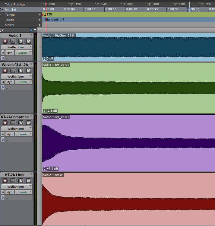

Inzwischen habe ich mal die Attack Time meines KT-2A gemessen. Diese liegt bei ca. 100ms im compress mode und ca. 50ms im limit mode. Gemäss Datenblatt sollte diese bei 10ms liegen. Zudem schaut die Charakteristik vor allem im compress mode sehr strange aus. Die release time schaut hingegen normal aus, vergleichbar mit der Waves CLA-2A Charakteristik. Also da scheint definitiv etwas faul zu sein.
Weiss jemand, ob ein Ersatz des T4B da helfen würde. z.B. mit Black Lion T4BLA? Oder könnte das noch ein anderweitiger Defekt sein?

Ich würde wie gesagt IGS empfehlen, gibt es bei Don Audio fürn Hunni. Außer der T4B könnten Widerstände/Kondensatoren in der Sidechain falsch sein, aber das erscheint mir unwahrscheinlich.
In der Schweiz bekomme ich die Black Lion T4BLA bei einem lokalen Händler günstiger wie die IGS mit Versand, Zoll etc. Deshalb wäre mir Black Lion lieber. Oder spricht sonst etwas dagegen?

Das Messen bringt es nicht:
Ein LA2A reagiert in der Attack Time variabel in Bezug aufs Audio Material. Glaube bei viel Treshold wird die Attack kürzer und bei weniger Kompression ist se länger. Irgendwie so...
Wenn Deine Kiste nicht klingt würde ich die mal von einem Techniker checken lassen oder Du besuchst jemand, der auch einen LA2A hat bei Dir in der Nähe. Dann kann man ja mal die Geräte vergleichen!

Ich bin kein Fan von Black Lion und kenne deren T4B nicht, aber besser als Behringer ist sie bestimmt.

Ok, hast mich überzeugt... Ich habe einen IGS T4Bx bestellt. Bin gespannt und hoffe, das löst das Problem. Danke für die Hilfe.
