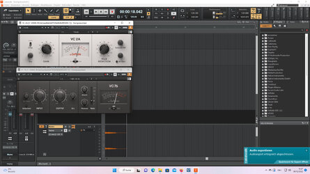

Das sind die Stereo-Versionen der Waves-Kompressoren hintereinander im selben Audio-Insert-Kanal. Bei der Mono-Version hab ich den Mittelteil immer zu laut gehabt, aber die Stereo-Versionen scheinen das irgendwie besser zu handhaben ...
Mit diesen Einstellungen

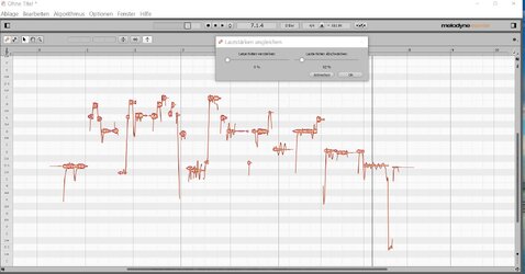

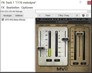

Kein Ding.
Es ist keine echte Lösung als solches.
Der erste Schritt in der DAW für LVs.
Es ist dann der Input bevor es in 76er oder 2As oder PuigChilds ginge oder so.
Tatsächlich ist dass dann CLA/Waves etc. Plugins
Also nach meinem Geschmack quasi.
Hier also vor irgendwelchen Flavour-Compressions um dafür ein Wording zu haben.
Von da aus ginge es, über eine Subsumme/Gruppe dann weiter für sonstwas vintage compressions/chourssing/EQs...
Hier natürlich nicht.
Rund -10 dB/Peak/-20 dB/RMS ready for further processing/flavour

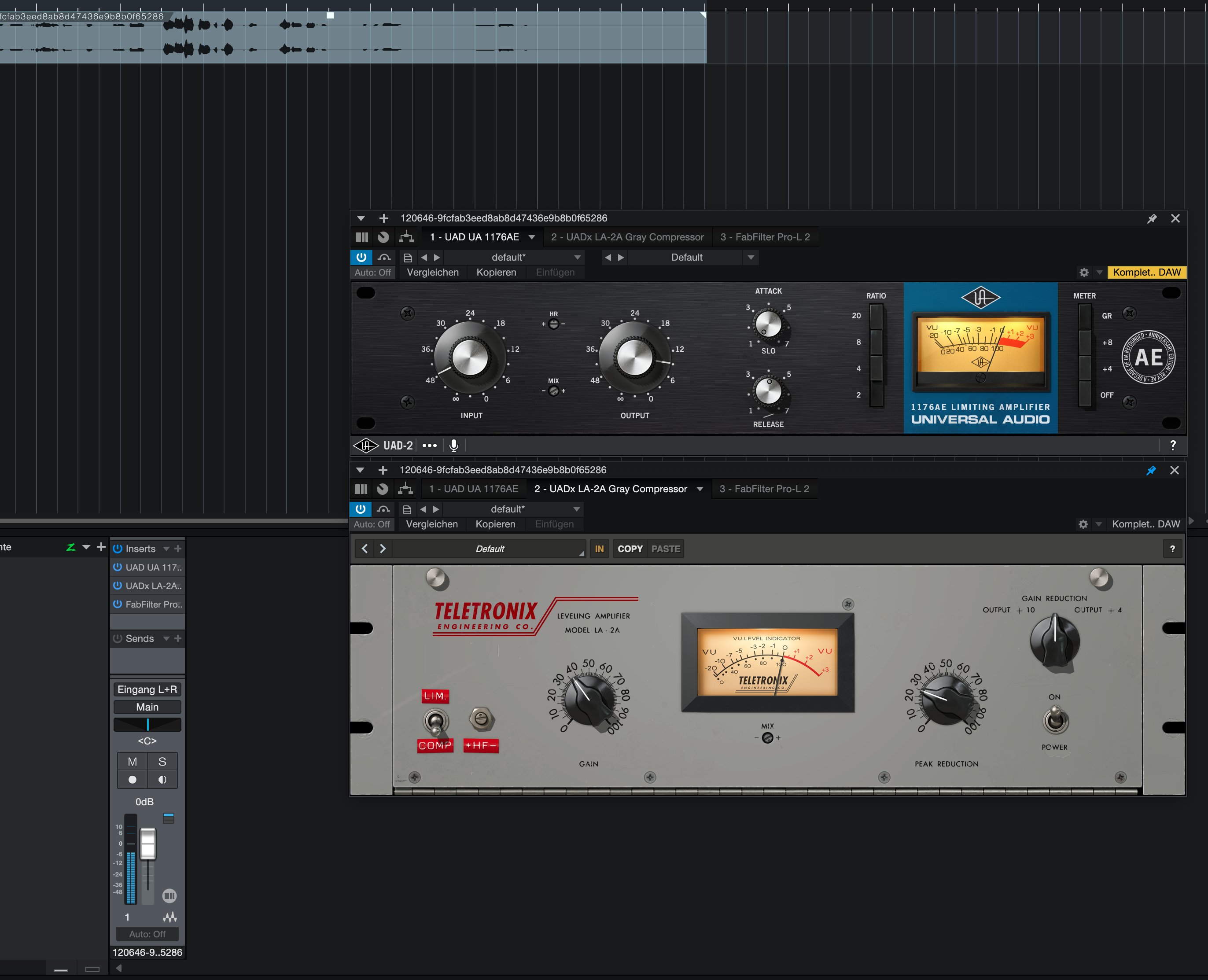

Ah, das ist die konservative Variante mit langsamer Attack und Ratio 2:1 auf dem 1176.

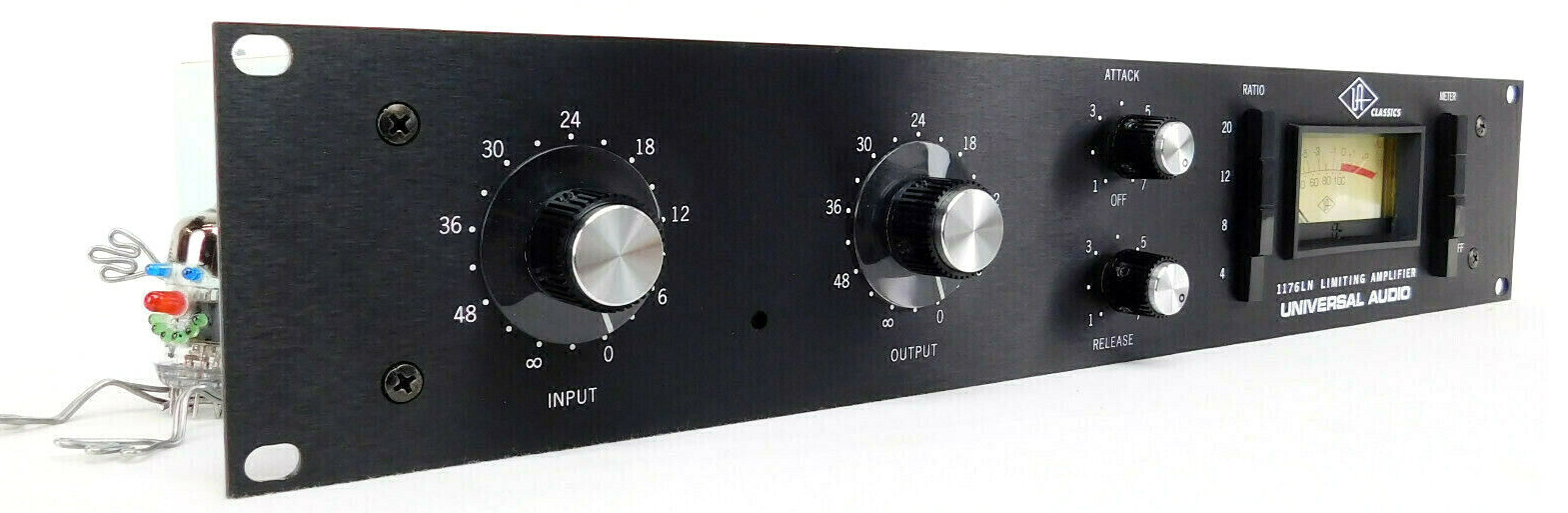

Gab es denn vom 1176 zwei verschiedene Versionen? Der war doch von Universal Audio im Original oder? Da finde ich nur 4:1

Bei UAD gibt es 3 Versionen. Den "normalen" von Dir geposteten LN. Dann den aggressiven blau/silbernen und den von @adrachin verwendeten streng limitierten AE, der als Bonus einen Slo Modus (10 ms Attack) und eine 2:1 Ratio bot. Alles natürlich nach den 3 Hardwarevorbildern gemodelt. Bei den LA2As modelt UAD auch 3 Versionen. Ich habe die schnelle, aggressivere silberne Version genommen, während @adrachin den etwas langsameren grauen verwendet hat.
