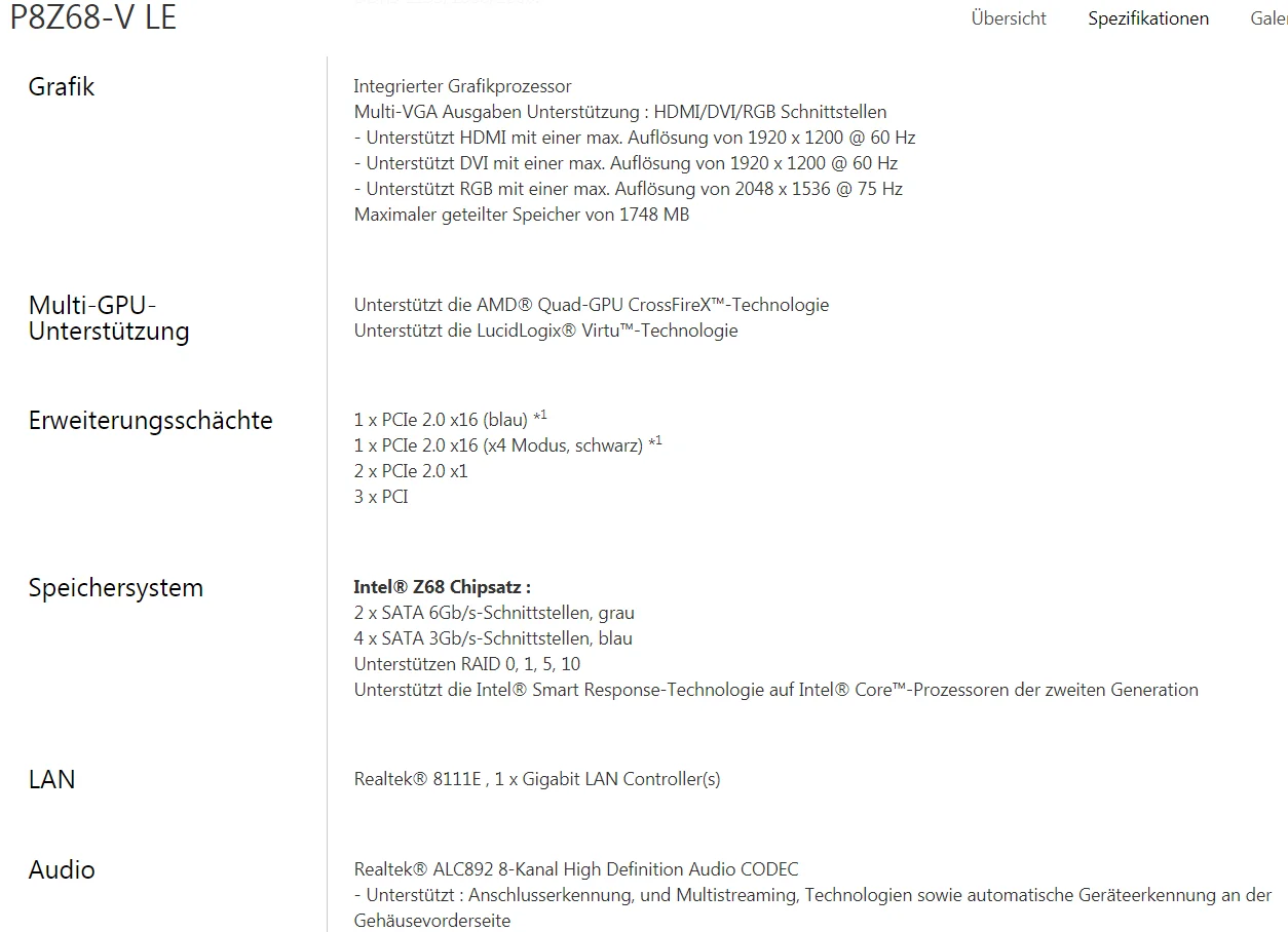

ein neues Mainboard mit PCI-Anschluss zu finden ist echt nicht leicht, die haben alle PCIe
erster Treffer bei Amazon:
https://www.amazon.de/Asus-P8Z68-V-Mainboard-Sockel-Speicher/dp/B005AR7BFU/ref=sr_1_6?s=computers&ie=UTF8&qid=1513937016&sr=1-6&keywords=mainboard+sockel+1155
selbiges, nur die Plus Version, habe ich seit Jahren.
Gutes Board!
Reaktionen: TheSarge
