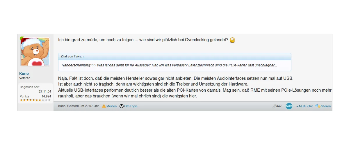

kurz ''OT'' das Zitat hab ich so in keinem Post gesagt ...:confused: ist das n bug?

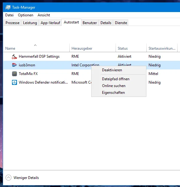

Ich könnte doch jetzt auch im Autostart direkt deaktivieren oder aktiviert es sich dann wieder?
Den CC-Cleaner möchte ich ehrlich gesagt deswegen nicht extra installieren.
Reaktionen: KDthe2nd
  • #55
Du meinst, Du gehst direkt in die msconfig?
Reaktionen: Realist
  • #56
Nein, ich meinte direkt über Rechtsklick im Autostart von Windows 10, welches auf meinem vorigen Screenshot ersichtlich war.

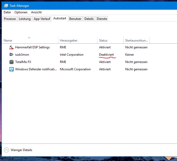

Ich hab dieses iusb mal deaktiviert.
Nach einem Neustart bleibt es im Autostart deaktiviert.
Das einzige was sich geändert hat.
Es werden bei den anderen Progs im Autostart nicht mehr die Startauswirkung ermittelt.
Hier nochmal der alte Screenshot vor dem Deaktivieren:
Und hier nach Neustart und vorigem Deaktivieren von iusb:
