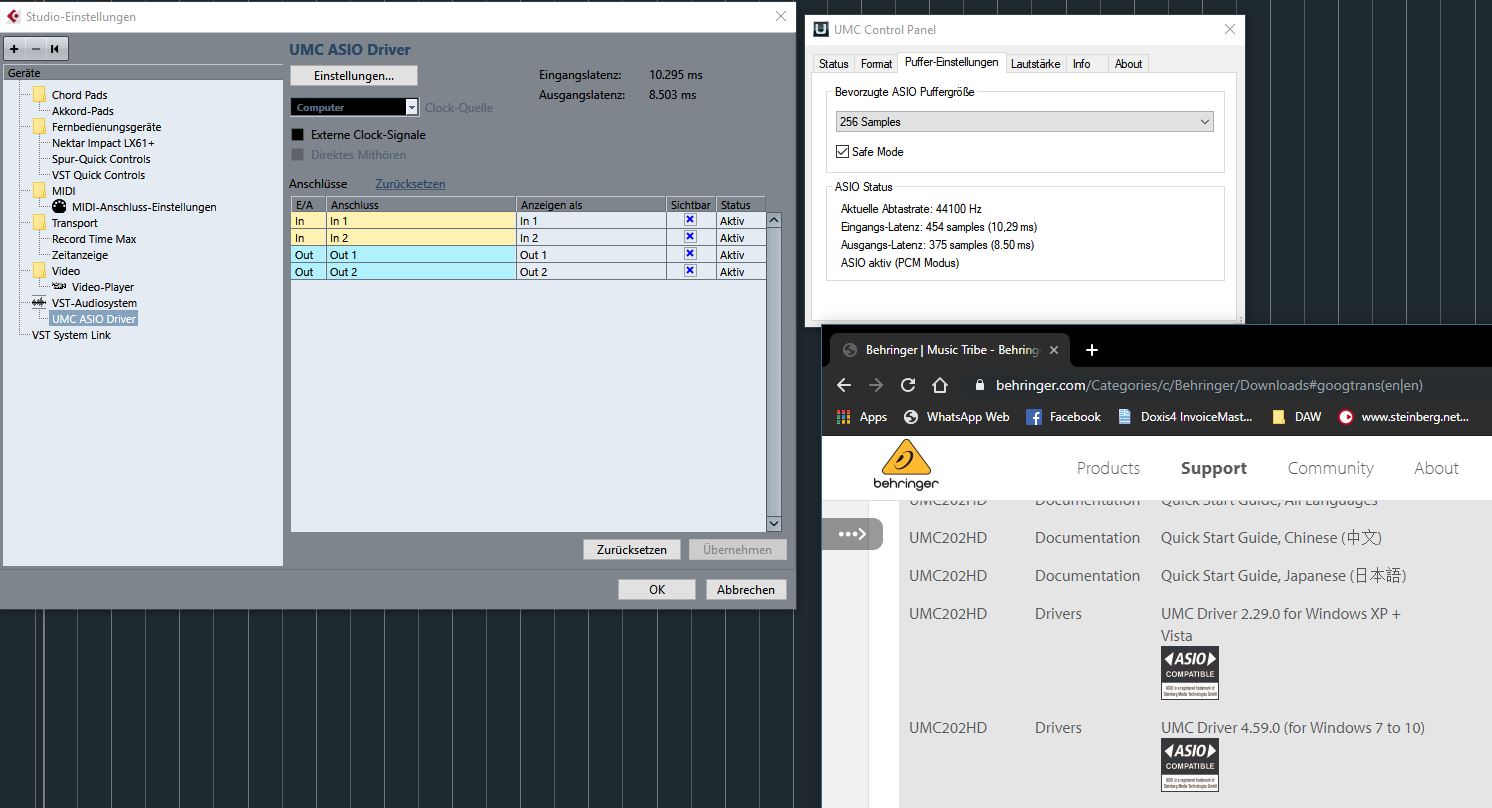

Warum soll es dafür keine ASIO-Treiber geben? Für das UMC202HD gibt es das zumindest...
Das Teil läuft bei mir (auch vor ein paar Jahren für unter 70 € bei Thomann gekauft) unter Win10 und MacOS einwandfrei.
Treiber für das UMC204 (auch XP):
https://www.behringer.com/Categories/Behringer/Computer-Audio/Interfaces/UMC204HD/p/P0BK0/Downloads#googtrans(en|en)
Oh, ist mir neu. Ich hatte irgendwann mal eins der UMCs zwecks Test (allerdíngs in erster Linie am Mac) und habe da mal kurz geschaut, da wurde mWn nur ASIO4All angeboten (was natürlich auch nicht zwingend ein Drama sein muss).
