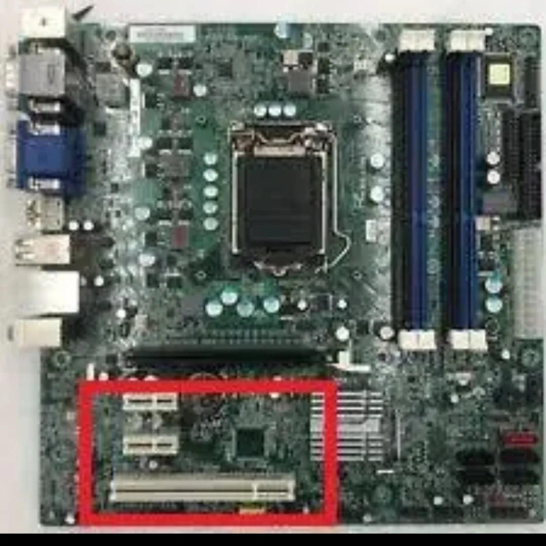

Ist das nicht eine PCI-Karte und das Mainboard hat nur PCIe Steckplätze?
Sorry, hätte gleich ein Bild vom Motherboard dazugeben können.

Kannst du ausschließen, dass der Mainboard Steckplatz kaputt ist?
Ich habe auf dem Slot eine alte Soundblaster Karte getestet - ohne Probleme hochgefahren.

Es gibt PCI mit 5V und mit 3,3V. Vielleicht liegt das Problem dort…
Bist du dir sicher, dass der PC einen PCI-Slot hat?
Der PC hat laut Beschreibung im Internet zweimal PCIe-x1 (diekurzen Slots) und einmal einen PCIe-x16.
