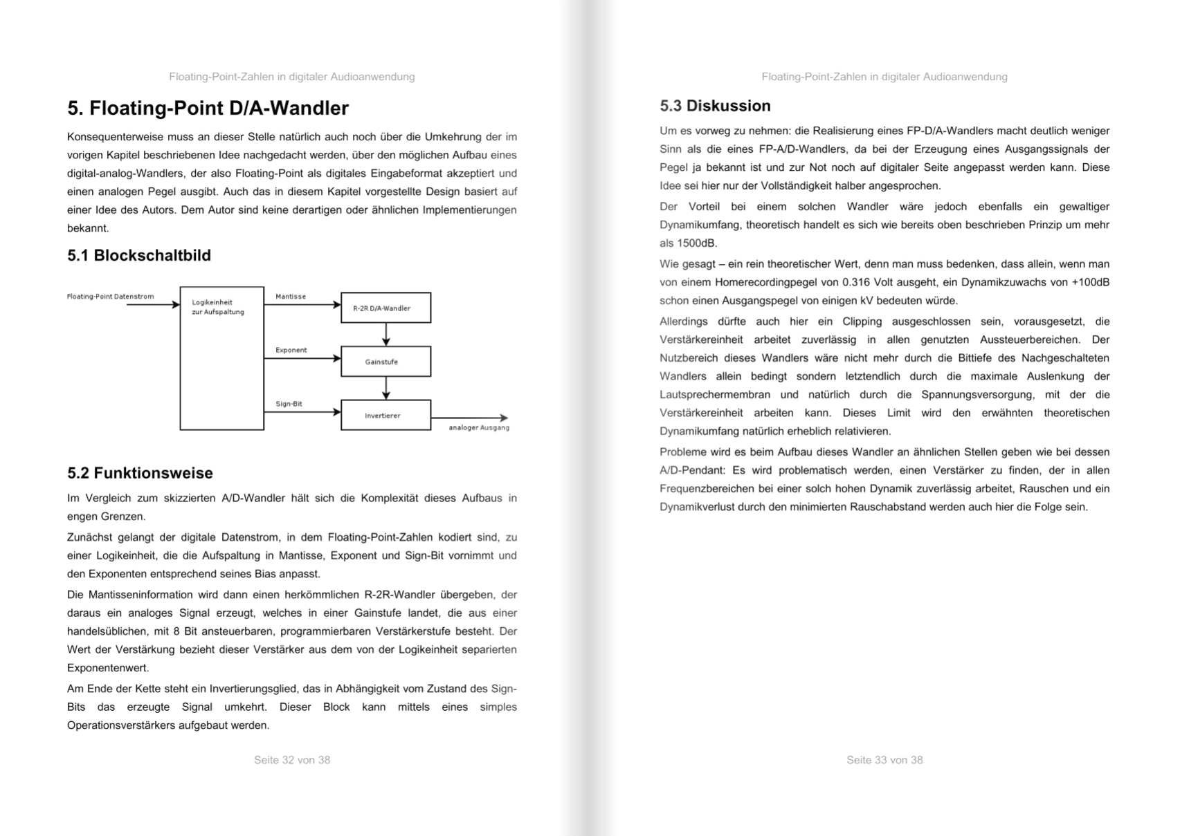

Die Frage des TE erübrigt sich eigentlich, da das Audiosignal, das man hört (und letztlich darauf kommt nur es an), immer von einem D/A-Wandler generiert wird. Und diese Wandler verarbeiten m.W. generell Integer-Werte.
Es gab zwar Entwicklungen für Wandler, die Fließkommazahlen verarbeiten, aber ich glaube nicht, dass so etwas in den Massenmarkt eingezogen ist.
Dazu habe ich einen interessanten Aufsatz gefunden:
Floating-Point-Zahlen in digitaler Audioanwendung - Zonque.org (yumpu.com)
Bliebe also als Diskussionsthema offen, ob die Umwandlung des FP-Wertes in den Int-Wert einen Qualitätsverlust mit sich bringt.
Ich wüsste nicht warum.
Man sollte auch bedenken, dass DAWs aus Gründen der gegenüber Integer-Verarbeitung besseren Auflösung, Dynamik usw. intern das FP-Format verwenden.
Ja über FP-DA-Wandler hab ich auch mal gelesen. Dachte ich mir auch oft, ob das mal wieder kommt. Letztlich darf man aber die effekte in der daw nicht vergessen und z.b. das was in dem transienten video gezeigt wurde. Macht schon sinn, dass es ein float wav format gibt. Nicht so wie bei flac.... (wegduck :D )
Das fass mach ich jetzt (für mich) nicht auch noch auf ;) Denke aber es ist eine ähnliche sache wie dithering Aber prinzipell geht das schon in die richtung die ich diskutieren wollte. lese gerne mit...
