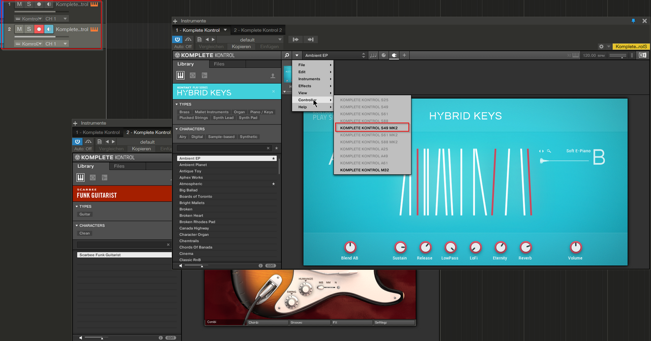

Zu den NI Keyboards:
Du hast im Prinzip 3 Bereiche, des Keyboard die etwas steuern:
  1. Die Drehregler
  2. Start / Stop etc
  3. Den Plugin-Browser (Display)
  1. Die Drehregler irgendwo zu verwenden, geht vermutlich mehr oder weniger gut. Aber lösbar. Hier ein Artikel von Presonus, die das mit Midi OX machen: https://blog.presonus.com/index.php/2020/01/24/komplete-kontrol-integration-studio-one-part-23-general-purpose-midi-control
  2. IMHO sehr wichtig, dass man vom Keyboard aus start/stop etc wählen kann. Das geht aber nicht mit jeder DAW. Bei Studio One seit kurzem. Ansonsten kann ich einen separaten Controller empfehlen, der nur dazu da ist. (z.B, Faderport). Da gibt es je nach DAW unterschiedlich gute Unterstützung.
  3. Tja, das ist leider am seltesten wirklich zu gebrauchen. Am besten funktioniert das in Maschine. Aber mit Maschine willst du nicht wirklich Musik zaubern - da stößt du schnell an grenzen.
    In einer "echten DAW" müsstest du dazu als VST immer "Komplete Kontrol" laden - nicht "Kontakt". Und jedes Mal, wenn du die Instanz in der DAW fokussierst, darfst du das Keyboard neu zuweisen, sonst siehst du auf dem Display leider gar nichts. Ein Browsen in der DAW gibt es nicht (siehe Screenshot)
    Also sind diese coolen Displays in den Keyboards nur sehr bedingt brauchbar. (Falls jemand tools für Integrationen dazu kennt, bin ich ganz Ohr!)
