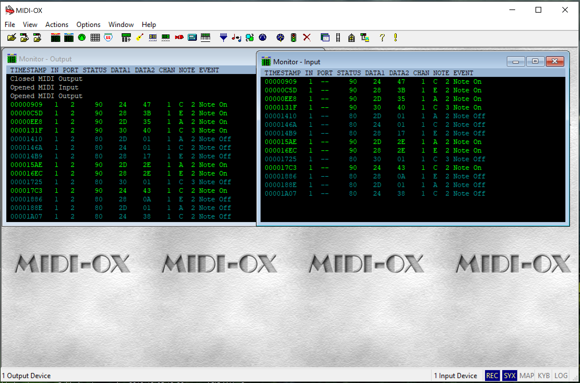

Soweit bin ich nun..was sagen mir die Zahlen, bzw. was muß ich prüfen und beachten?
Jengol
In der Spalte "Data 2" ist der Velocity-Wert als Hexadezimalzahl dargestellt. Das Maximum ist bei Dir HEX 47, also 71 in Dezimalzahl. Das ist wenig - ich gehe davon aus, dass Du auch mal kräftig in die Tasten gehauen hast.

Ich habe mal getestet: das höchste was ich schaffe sind 106-108 dann haue ich aber schon richtig fest in die Tasten. Das ist zu wenig, oder?
Jengol
PS muß mich korrigieren: habe tatsächlich 126 geschafft; grenzt aber an rohe Gewalt...
in der VST Software komme ich nicht über 100.
Bedeutet das, Du hast unterschiedliche Werte in Midi-OX und in der Software?
Du hast aus Deiner Jugend Erfahrungen mit dem Klavierspiel.
Also kannst Du einschätzen, ob die erforderliche Anschlagsstärke der eines Klaviers entspricht.
Als Referenz solltest Du die Werte in MidiOX nehmen.
Wenn das nicht zusammenpasst, sollte das Teil zurückgehen.
