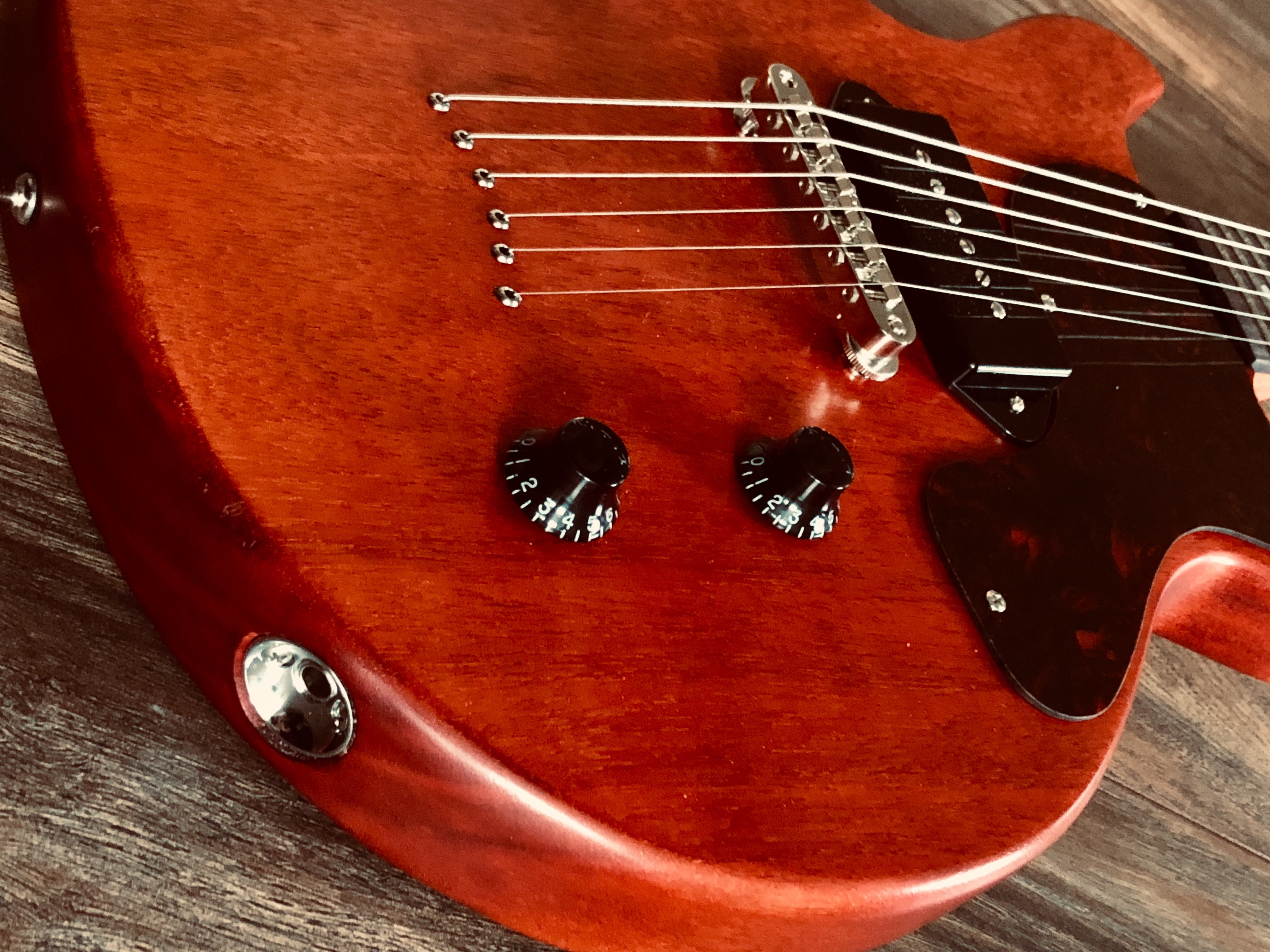

Wobei das imho auch mit den Sound ausmacht, dieses jangelige. Spiele deswegen auch gerne Gitarren mit Tailpiece, sei es die Casino oder auch die Revstar (502T). Ich habe es nach ganz oben geschraubt, weil ich den "Chime" mag, der dann entsteht. Das hebt den "Knack" eines P90 noch mal etwas auf.
Auf die Spitze habe ich es bei meinem LP Jr Selbstbau getrieben. P90 von Creamery mit Alnico III Magneten (klingen sehr "sweet" im Gegensatz zu klassischen Alnico II und V) und vintage Output und dann gute 15 cm Saiten bis sie durch den Body gehen. Dadurch geht das klassische Brett einer Jr verloren aber sie gewinnt einiges an Lebendigkeit und hat trotzdem Sustain ohne Ende, sowohl durch den Pickup als auch durch die Saitenführung.

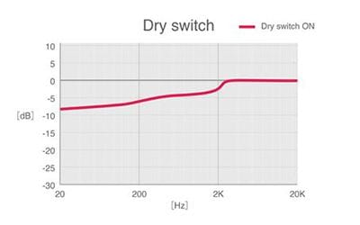

Weißt Du, was der genau macht? Ich hab jetzt nicht alles gelesen, aber wenn es um normale P90 geht, kann es ja kein Coil-Splitting sein.
Ich zitiere Yamaha himself:
Speziell für Revstar konstruiert, bietet der exclusive Dry Switch von Yamaha die Flexibilität eines Spulen-Splitschalters, geht in seinen tonalen Möglichkeiten allerdings weit darüber hinaus. Eine passive Filterschaltung, die sorgfältig auf einen perfekten Frequenzgang hin entwickelt wurde, filtert die tiefen Frequenzen und liefert so den Punch und die Klarheit eines Single-Coil-Tonabnehmers, ohne die Brummstörungen und den hohlen Klang zu erzeugen, der gemeinhin mit gesplitteten Humbuckern einher geht. Da es sich um eine Filterschaltung handelt, arbeitet der Dry Switch zudem sowohl für Humbucker als auch für P90-Pickups und liefert einen völlig einzigartigen Klangcharakter.
