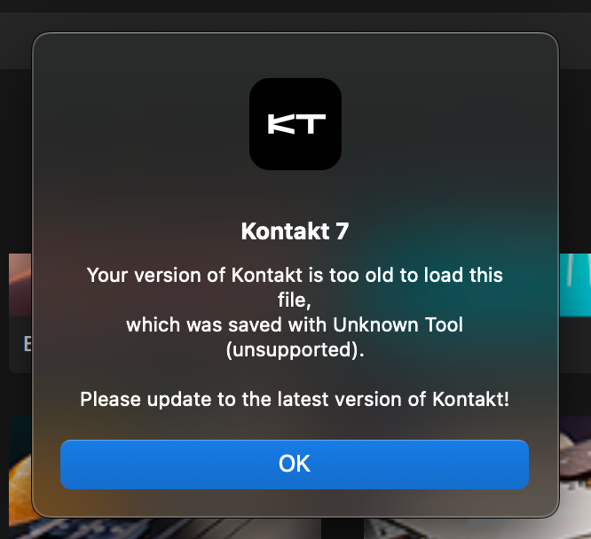

Wenn ich die beiden o. g. Libaries in Kontakt 7 (sowohl Stand alone als auch in Cubase) öffnen möchte, erscheint folgende Fehlermeldung:
Das kann doch wohl nicht wahr sein. Vor ein paar Wochen ging das noch alles. Kontakt 7 ist in der aktuellsten Version installiert. NI will mich doch jetzt nicht etwa zum Update auf K8 zwingen? :mad:

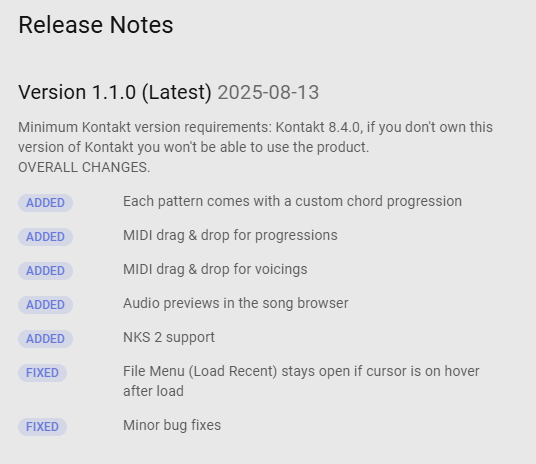

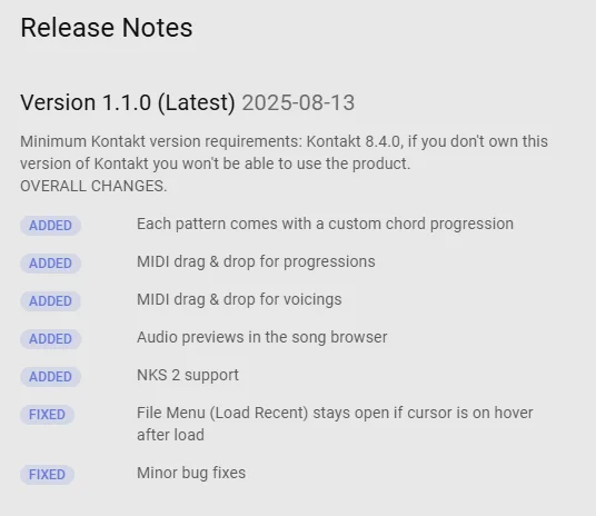

Die Libs haben auch kürzlich Updates bekommen. Vielleicht hast Du die versentlich mitinstalliert? Beispiel Strummed Acoustics:

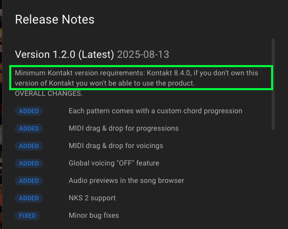

Hier steht was anderes zum Thema Updates:
Wo hast du die Release notes her?
Genau, aus Native Access. Ich muss mich aber korrigieren. Mein Screenshot gilt für Strummed Acoustic 2, die 1-er-Version ist jetzt bei 1.2.0 vom 13.08.25, ebenfalls für Kontakt 8.4.

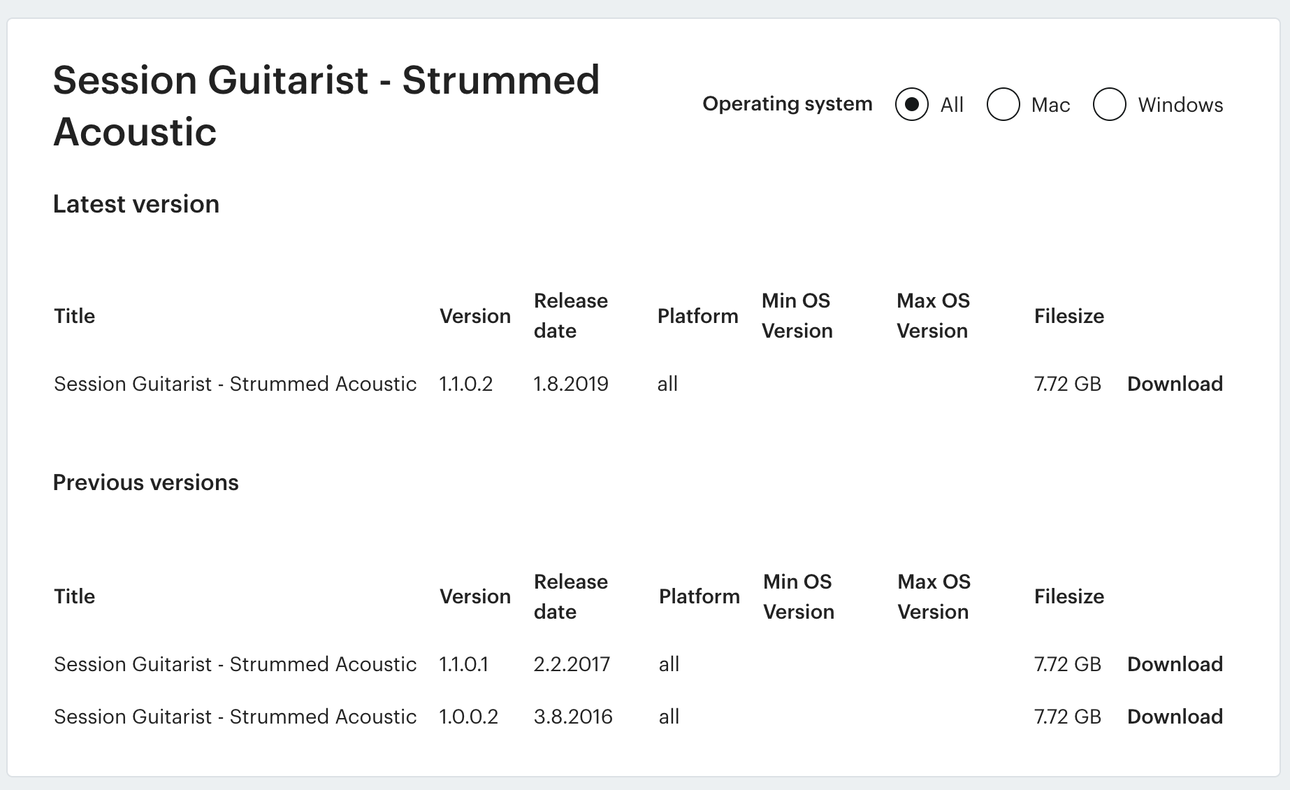

Das hier - aus der Community - scheint die Lösung zu sein:
Das hätte der Support ja eigentlich auch wissen können, oder? ;)

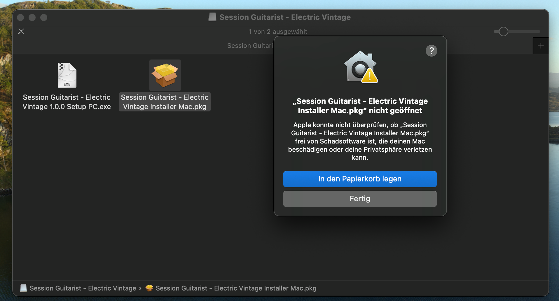

Das nächste Problem taucht auf: die heruntergeladenen iso-Dateien können leider nicht entpackt werden:
