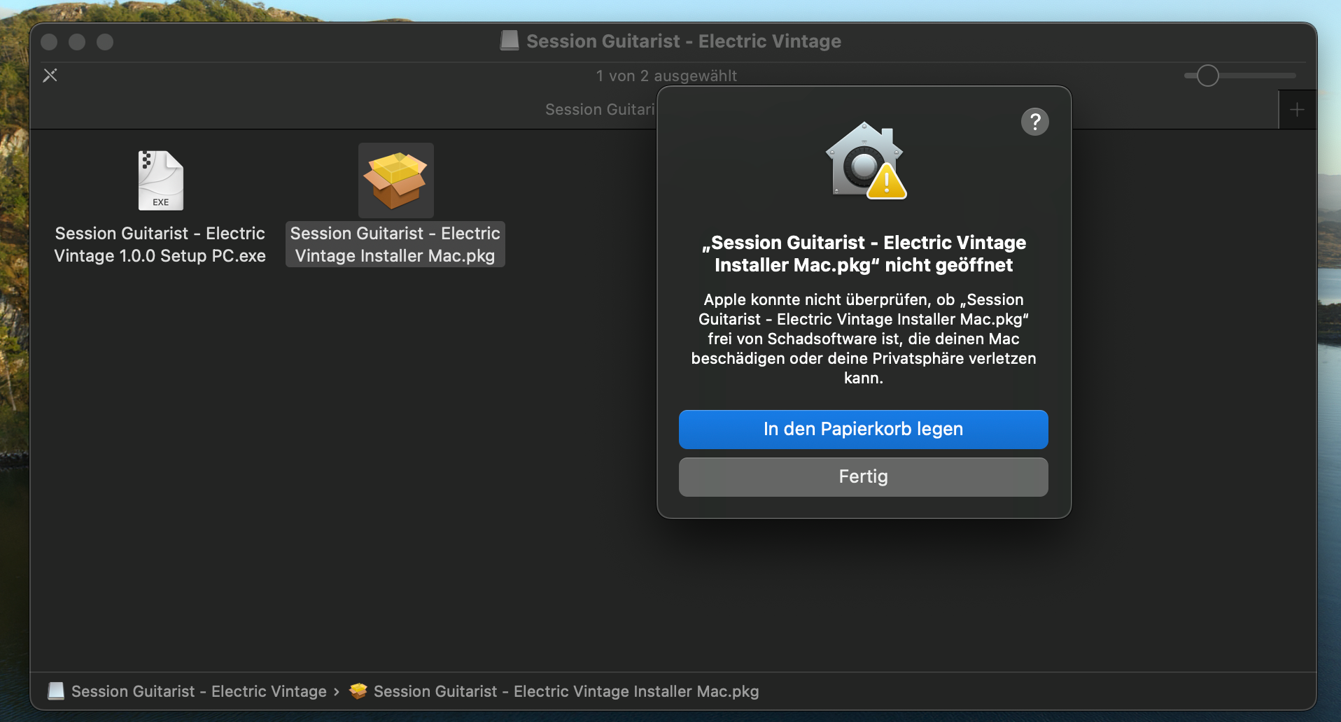

Bin auch auf Sequoia. Mounted das ISO File denn überhaupt?
Ja. Aber wenn ich das enthaltene pkg doppelklicke, erscheint
Bei mir in Kontakt 8 funktioniert zum Glück alles, alle Library Updates und auch jede noch so alte Fremd-Library :)
Man muss aufpassen, denn nach einem Patch-resave läuft die Library dann auch nur ab der Kontakt Version, mit der man das resave gemacht hat. Muss man ja machen, damit die Librarys schneller laden.
rechtsklick und "öffnen" wählen. Liegt an Gatekeeper
oder Gatekeeper temporär deaktivieren:
sudo spctl --master-disable
wieder aktivieren:
sudo spctl --master-enable
