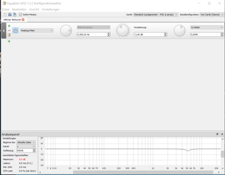

Ich hab mir mal die Messungen der beiden auf Oratory1990 angeschaut
Ich hatte die Tage mal von Oratory 1990 das EQ-Profil für den Edition XS geladen und das war gar nicht mein Fall.
Wenn man sich die "Filterverbiegungen" anschaut um jeden Hügle anzugleichen, kann einem schon ganz anders werden. :)
Ich habe vorhin nochmal Equalizer APO installiert und etwas rumprobiert.
Meine für mich perfekte Einstellung ist tatsächlich etwas bei 5Khz wegzunehmen. Also da wo die Audeze auch ihren Dip haben. ;)
Gerade bei langem Hören ist das so schon entspannter.
Man könnte jetzt noch bei 100Hz evtl. den Bassbereich um 2dB anheben, aber ich persönlich finde das dann schon too much.
Für mich klingt das für mich und meine Ohren mit der 5Khz Einstellung eigentlich perfekt. Im obersten Höhenbereich brauche ich auch nicht rumfummeln, da ich da eh nichts mehr höre. :)
Obwohl es da bei den Audeze ähnlich wild aussieht. Die Kopfhörergurus meinen, das sind wohl Interferenzen mit den Gehäuse/Grill und auch nicht wirklich aussagekräftig.
Es ist schon krass wie genau man wirklich hört was man wegnimmt oder zugibt. Das ist mir bei dynamischen Kopfhörern noch nicht gelungen, zumindest nicht in so feinen Bereichen.
Interessant, aber auch überraschend. Bei 5 kHz sollte beim XS eigentlich gar nichts los sein, was einen Eingriff erfordert:
Und insgesamt ist beim XS das Filterprofil recht zahm, weil er der Harman-Kurve ja schon von Haus aus sehr gut folgt:
Ob man das jetzt genau so haben möchte, ist natürlich eine andere Frage. Ich denke, der XS sollte auch ohne EQ gut funktionieren. Hauptfrage ist wohl, ob man den Tiefbass anhebt oder nicht.
Weiß ich. Ist einfach etwas entspannter über längere Zeit zu hören.
Na ja zahm ist die Harman Kurve eher nicht. Im Höhenbereich folgt sie den Messungen einer linearen Abhöre mit Reflektionen.
Ist also generell schon etwas heller abgestimmt. Das muss man auch auf der Abhöre mögen.
Im Bassbereich sind das Durchschnittswerte von Hörern. Auch das ist Geschmackssache. Also diese +5dB beim XS im Vergleich zur Harman Kurve, welche das Maximum darstellen soll, wären für mich defintiv zuviel. Das ist weit weg von "neutral", klingt aber bei manchen Sachen bestimmt geil.
Ja, funktioniert, keine Frage.
Wie schon geschrieben, Geschmackssache.
Wenn dann würde ich aber generell nur mit Shelf etwas anheben.
Der Move aus dem Ortery Profil würde ich da eher vermeiden. Also einen Shelf und dann nochmal darunter einen Bell/Peak um eine Frequenz etwas abzusenken finde ich ein bissel kontraproduktiv.
