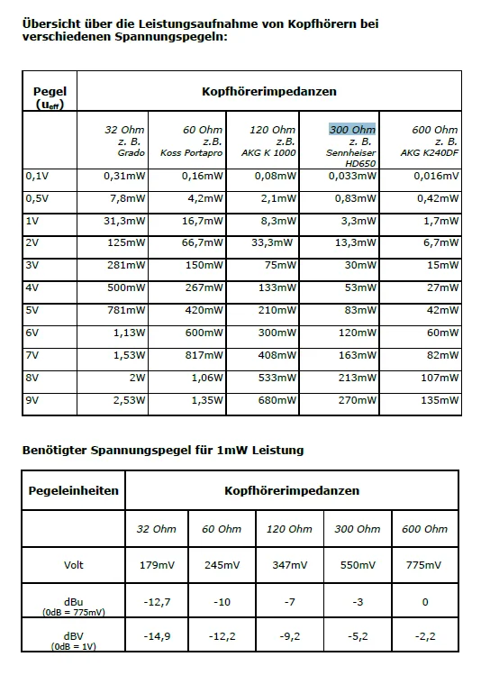

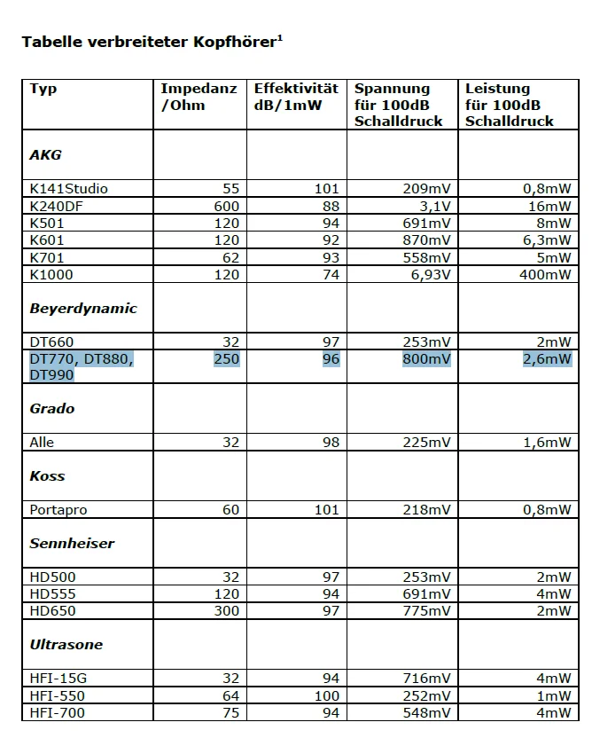

Hm, im Manual des UAD Apollo Twin steht:
Maximum Output Power 80 milliwatts into 600 ohm load
Was heisst das jetzt für einen 250 Ohm KH genau?
@Kosaken-Kaffee:
Das heisst, dass ich es auch nicht weis und einfach ausprobieren würde. Und da hätte ich bei 2,4-fachem Mismatching und UAD immer noch ein gutes Gefühl. (Besser als bei z.B 80 Ohm KH).
Selbst wenn ich in den aktuellen Normierungsverfahren stecken würde nach denen die Spec's erhoben werden (und da gibt's sicher 'n Haufen verwendeter) gäbe es immer noch ein paar Variablen in der realen Welt, die den Ausgang am Interface brauchbar oder weniger brauchbar machen.
Widerstandsmessungen sind bei Kopfhörern frequenzabhängig (da ist 'ne Spule drin, die die Membran antreibt). Die Ohm'se (der Widerstand) nimmt bei steigender Frequenz ab (und vice versa).
Man müsste also wissen bei welcher Frequenz sowohl KH als auch KH- Ausgang gemessen wurden. Und auch dann wäre das noch kompliziert...
Ich musste soon Scheiss früher rechnen und hab immer nur 'ne 4 jekricht :-) . Also meine Aussage weiter oben...
Für Technokraten:
https://www.elektronik-kompendium.de/sites/grd/1006241.htm
Au Weia. Jetz hab ich bestimmt 'ne 6 Seiten Diskussion angestossen ;-) . Aber wenn, dann bleibt wenichstens ALLE freundlich zueinander.
Peace!
Reaktionen: Kosaken-Kaffee und Kaydee
