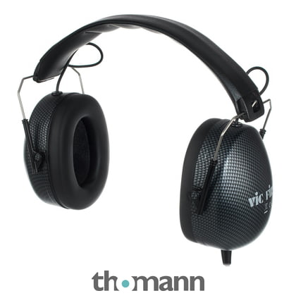

Billigen Superlux-KH kaufen, der das Problem nicht hat. Da die alle um die 30 € liegen, kann man das verschmerzen. Das Problem dürfte nur sein, das passende geschlossene Modell zu finden, weil es so viele gibt, und weil man nicht vorher weiß, welches Modell eine möglichst geringe Übersprechung nach außen hat. Aber ich glaube, so würde ich das angehen.
Wenn man eine ganz massive Pegelreduzierung will, nimmt man einen Schlagzeuger-Kopfhörer.
