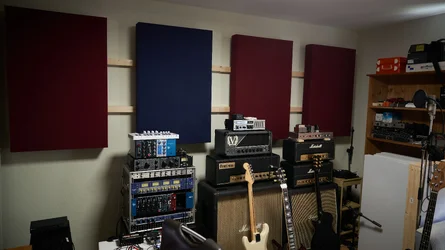

Grüß euch, hab mir Basffalen gebaut. Das Gerüst ist aus 4 Kanthölzern gebaut worden. Ich wollte mir Stoff besorgen und weiß jetzt nicht genau, wo ich was Günstiges bekommen kann usw. Ich brauche 2,10 × 85 ccm, das 2 Mal Ich hoffe, ihr könnt mir da weiterhelfen. Danke

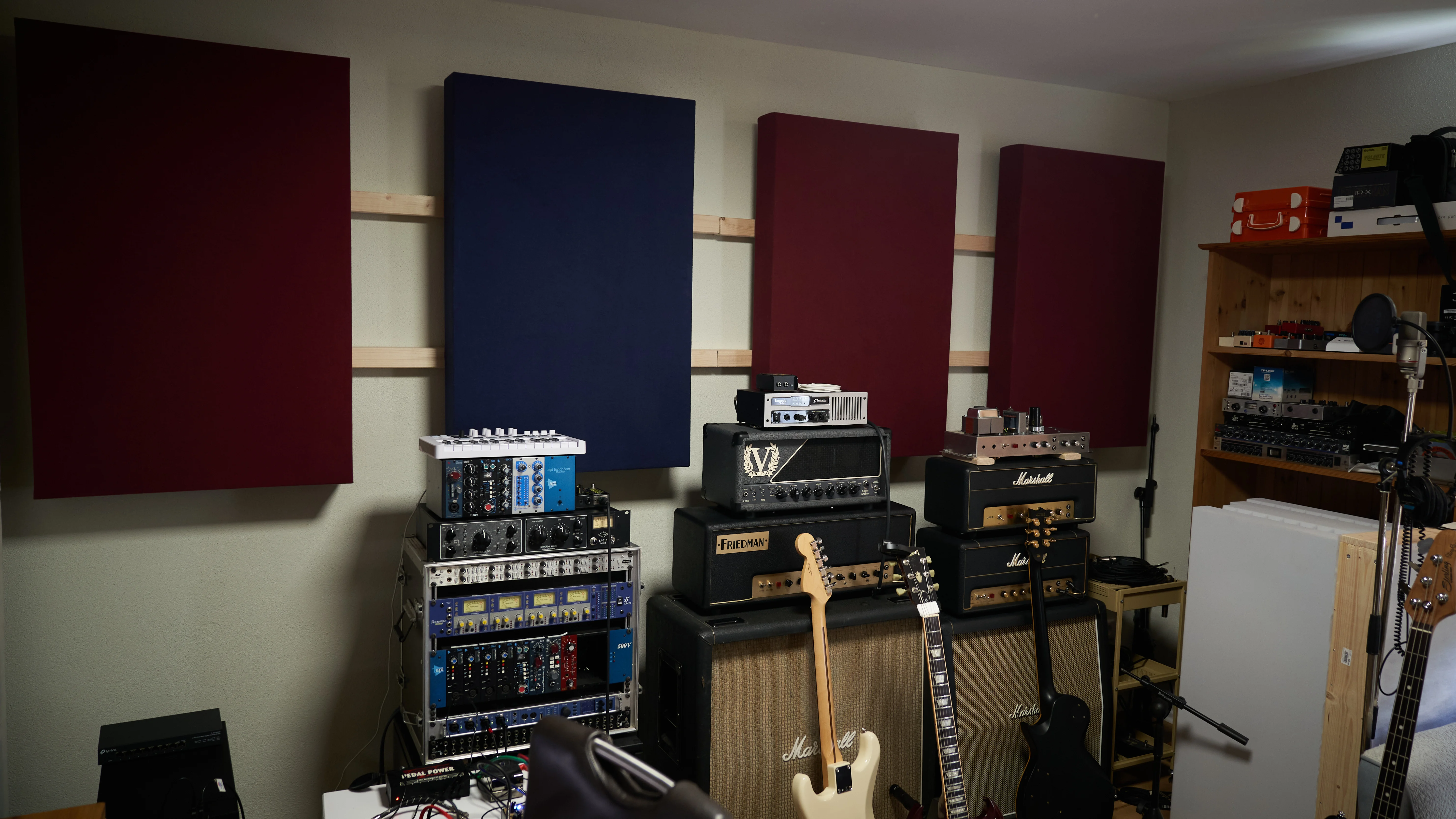

Ich habe Bühnenmolton von Thomann* genommen, lag glaube bei 16€ pro 1x3m.
Hast du eventuel ein Link?Bevor ich mir was falsches kaufe.Danke
aus welchem material sind denn die bassfallen?
Ich habe grau in 300g/m² genommen.
Habe Rockwooll genommen
die steinwolle sollte unter dem molton nochmal eingepackt sein, denn du willst dir ja nicht deine atemwege reizen…
Reaktionen: Timikrimi
Ich hatte mir meinen Molton bei Moltondiscount gekauft. Hatte mir den Dekomolton mit 160g/m² bestellt und bin Top zufrieden damit.
