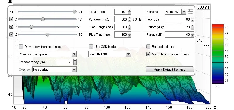

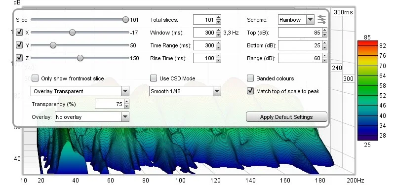

Dank an die Vielen hier, die wirklich gute und nützliche Tips zum Thema Raummoden und Akustik gegeben haben. Ich habe einen 18qm Raum mit 4,65 x 3,95 x 2,61 der berechnete und hörbare Moden von 35,5hz und 50,5hz usw. An bereits getätigten Akustikmaßnahmen waren die gegenüberliegende Wände vollflächig mit 5cm Basotectpyramiden und einem Deckensegel 2,5m x 0,7m aus Verbundplatten/Membranen aus einem Studioumbau (Neupreis angeblich 2500.-).
Ein Arbeiten und beurteilen basslastiger Musik war unmöglich. Überall klang es anders und am übelsten im Club. Da durch Corona die Kohle knapp ist, kamen nur DIY Maßnahmen in Frage. Selbst die weißen Hornbach Grobspanplatten waren zu aufwendig.
Daher habe ich einfach Kartons bestellt (120cm x 60cm x 60cm). In jeden Karton passen 6,5 Sonorockplatten 120x625x100. Die werden mit Deko-Molton von Rabenring (billiger als Thomann*) bespannt. Ich finde, das Ergebnis optisch okay, aber besonders von den Messungen.
Bezahlt habe ich für 8 Bassfallen keine 300.-:
8 Kartons 32.-
10 Pack Sonorock 169.- (es bleiben 5 Platten übrig)
2 Rollen Gaffer 16.-
10 lfd Meter Dekomolton 300cm 60.-
Benötigt wird noch Steinwollmesser und ggf Tacker
Ich glaube günstiger gehts nicht.
