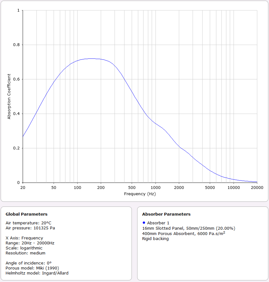

@coffee boy:
Wenn ich deinen Bauvorschlag im kostenlosen Tool bei acousticmodelling simuliere, komme ich auf folgendes Ergebnis:
Ich weiß, dass Soundflow die Rohdichte noch mit einbezieht. Macht das den Unterschied aus oder hab ich mich da woanders vertan?
Danke schonmal für deine Beiträge hier!

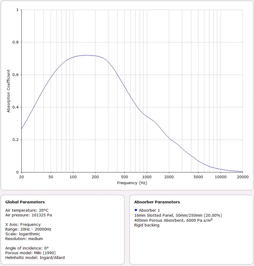

@coffee boy:

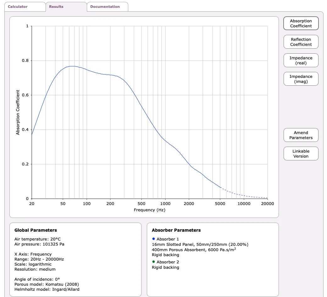

Hey, was du eingetippt hast ist das gleiche was ich in Soundflow getippt hab.
Switch mal das porous model auf Komatsu.
Es ergibt im Grunde keinen Sinn - aber in Soundflow zeigt das Komatsu Model eher das an was in freien Tool Miki anzeigt - schlechtere Performance.
Und umgekehrt zeigt in Soundflow Miki das an was im freien Tool eher das Komatsu Model hergibt.
Also mit der Komatsu Einstellung im freien Tool kommt man eher an die Realität.
Denn es ist näher an dem was Miki in Soundflow anzeigt und es heißt (von Beta Testern) dass Miki in Soundflow die Geschichte am realistischsten abbildet.

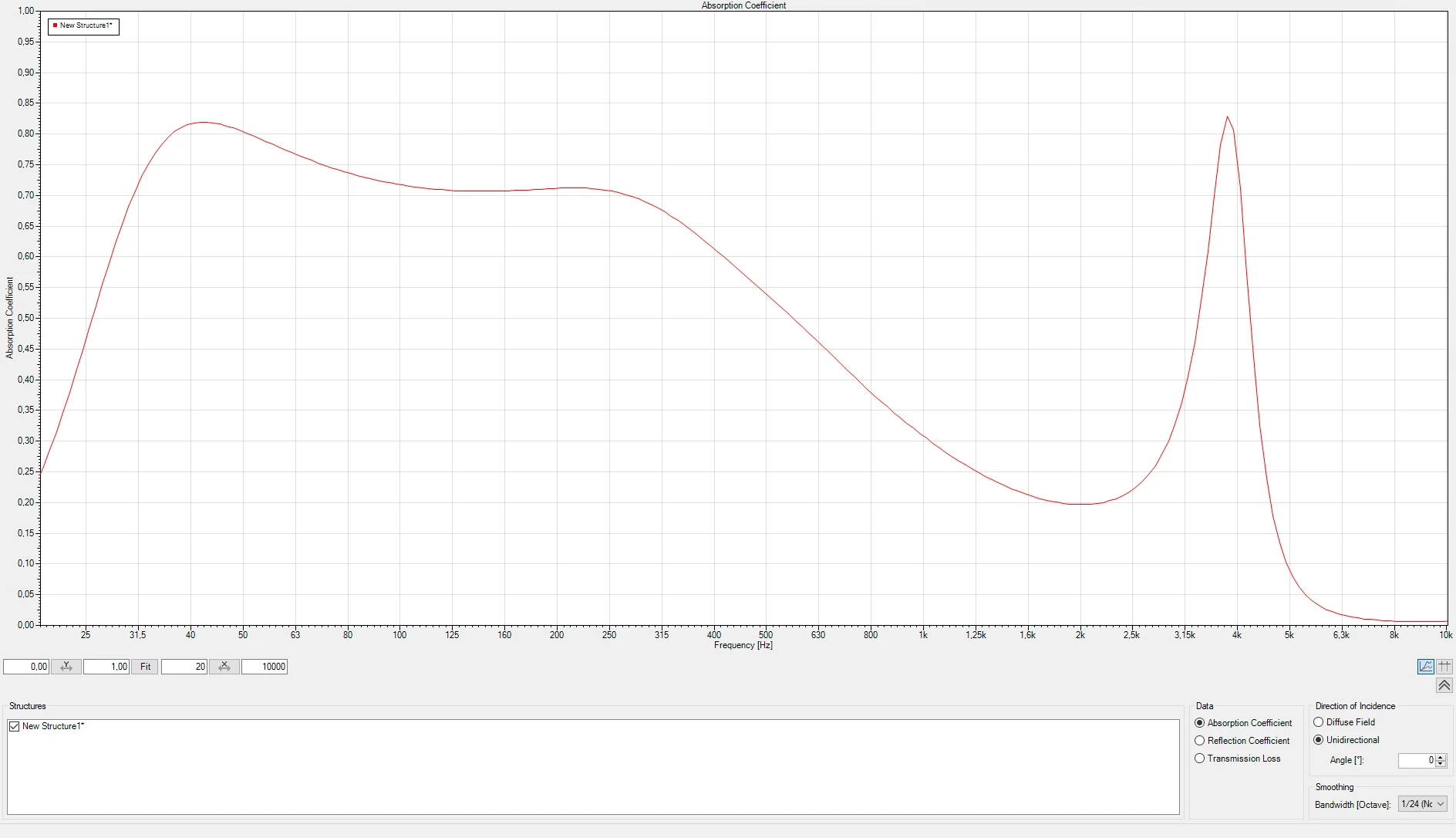

In Soundflow sieht das mit deinen Parametern + einbezogener Rohdichte so aus:
Wirkt rechnerisch also sogar noch effektiver.

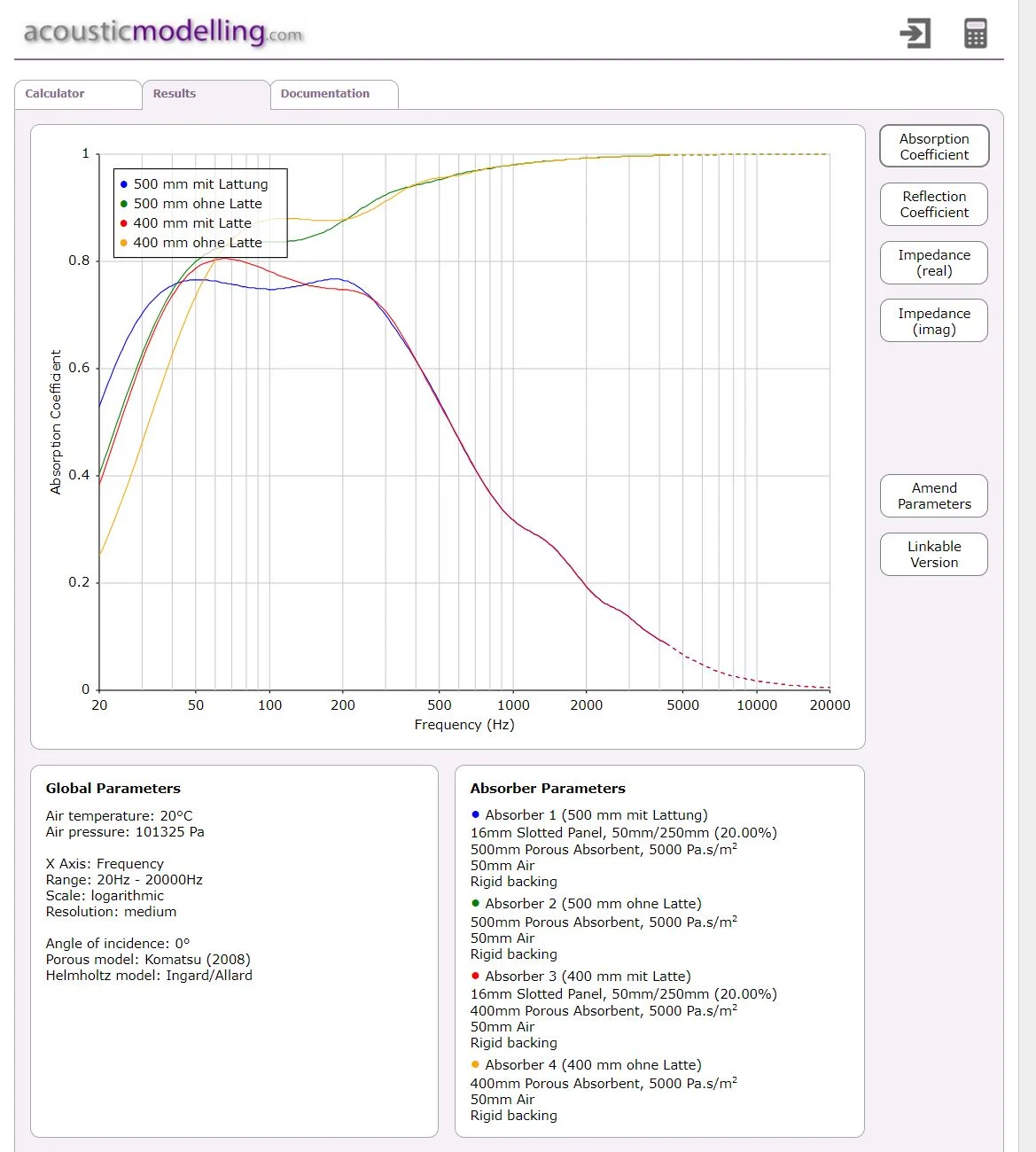

  • #120
Also.. 500mm dick mit der Verlattung scheinen immens tief runter zu gehen. Aber eigentlich besteht der hauptsächliche Vorteil darin, dass der Hochton erhalten bleibt. Das ist der hauptsächliche Gewinn.
Auch die 500mm ohne Lattung haben eine ordentliche Wirkung (hier in Grün). So werden bei mir die Brownies aktuell wirken mit 50 x 50cm.
Zwischen 50 Hz und 300 Hz hat man allerdings mit der Verlattung auch deutlich weniger Absorption in dem Bereich (dafür geht's weiter unter).
Ein Mix aus allen diesen Varianten ist vermutlich am besten: Beispiel oberer und unterer Kasten verlattet. Mittig nicht verlattet, um Erstreflektionen gleich mitzunehmen.
