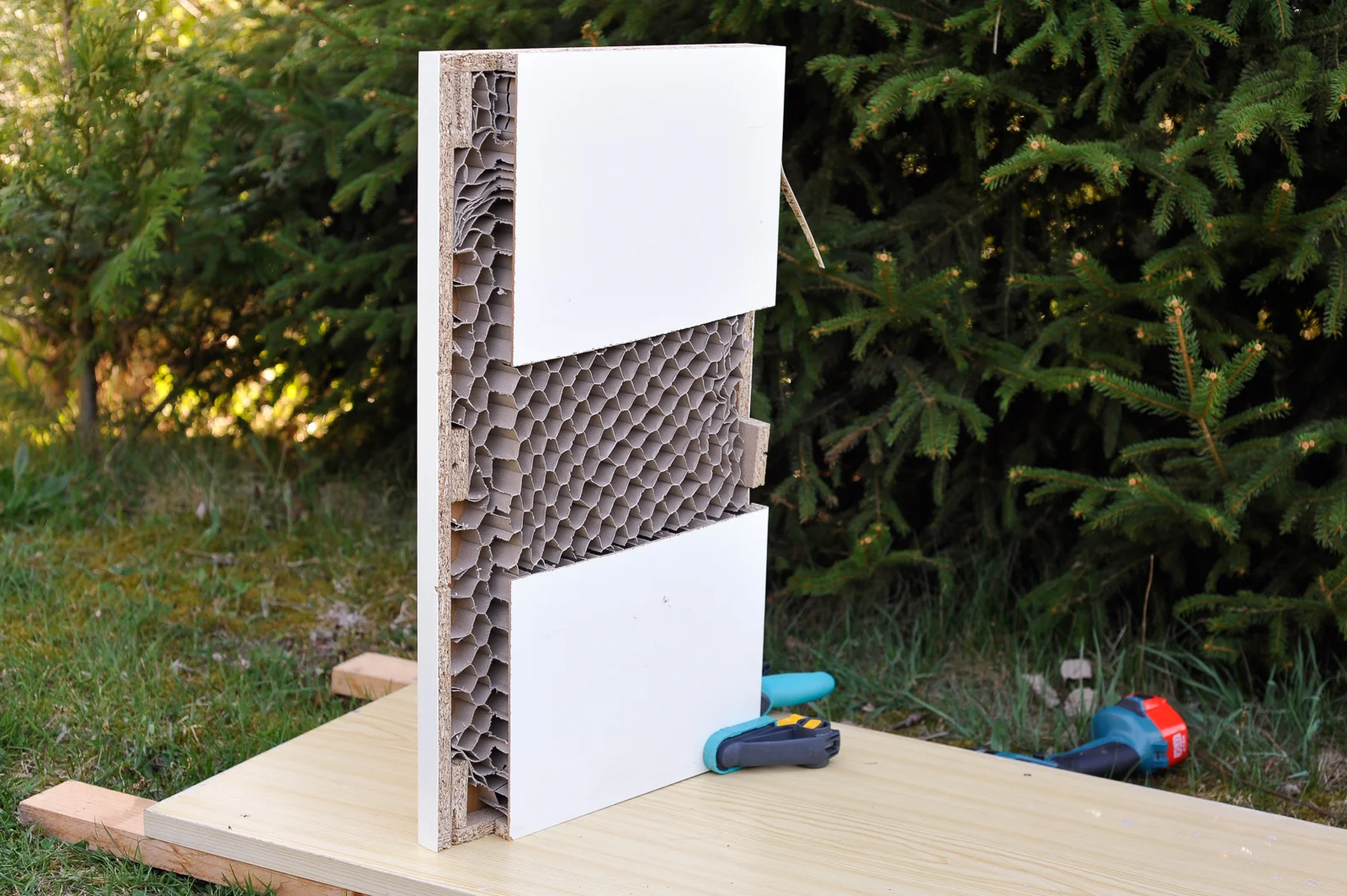

Das problem bei den Dingern ist, das die Zwischenböden und die Wände relativ dick und hohl sind. D.h. der Bass kann sich dann wunderbar durch die Böden und Wände durchbeugen und so die Absorber umgehen. Dadurch wird ein großer Anteil der Wirkung zu Nichte gemacht (zumindest unten rum). Ich hatte mal überlegt ob man so ein Ding modifizieren könnte und die Fächer zu Helmholtzresonatoren umbauen könnte, aber auch dafür wären die Wände zu dünn und wabbelig, da resoniert dann zu viel und Wirkung geht verloren. Also alles in allem hatte ich die Variante für mich persönlich mit diesem Regal verworfen.

Davon ging ich aus. Die Wände und Böden des Regals sind hohl, das meinte ich.
Das hatte ich befürchtet, die Regale bestehen aus einem laminierten Hohlkörper aus Sperrholz, der mit Papp-Waben gefüllt ist, da ist leider sehr viel Luft drinnen.
Die Zwischenelemente bestehen aber aus laminierten Sperrholzplatten ohne Luft, das betrifft nur den Rahmen. Hätte ich dann nicht zumindest meinem 4x4 Absorber, eben mit den Sperrholzplatten dazwischen der ganz gut funktioniert?

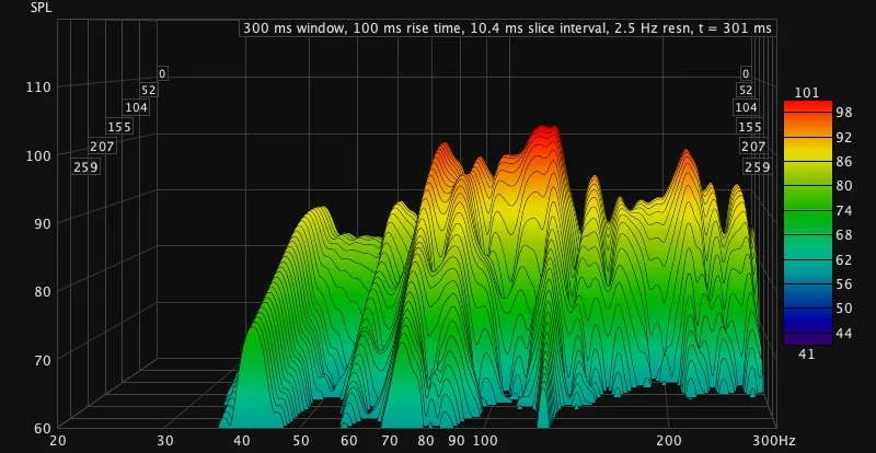

Hier ist nun mein Wasserfall-Diagramm wie es jetzt aktuell ist. Gehe ich Richtig in der Annahme, das die 42 Hz und 73 Hz problematisch sind? Oder seht ihr noch wo anders Verbesserungsbedarf den Sonarworks nicht hin bekommt? Bin noch sehr neu in dem ganzen...
Hier ist das .mdat:

Ich hab mir nicht alles durchgelesen, aber lass das mit dem Kallax.. Erstens machst du ne Sauerei mit der Steinwolle, zweitens die Dinger sind 100x62,5x Tiefe .. in der Länge kannst du Dritteln aber in der Bewite wirds weniger als 30 cm sein.
Die Schallwellen werden sich einfach srum beugen. Keine Ahnung wie tief ein Kallax ist, aber für ne 40 hz Mode solltest du mit mindestens 50 cm Dicke in ausreichender Fläche einplanen.
Reaktionen: B_jack

Diffusor ergibt nur bei genügend großem Abstand Sinn. Das ist meistens nicht gegeben. Dann lieber die Bereiche verlatten, die jetzt zu viel Absorbieren und die keine ERs produzieren, wenn schallhart.
Reaktionen: B_jack und deAndi
Wird für deine tiefe Mode nicht genug bringen, da musst du großflächig in geeigneter Dicke z.B. 40- 50 cm Raumhoch behandeln.
