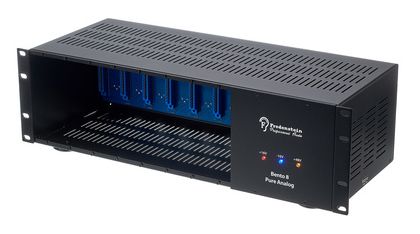

Midas Rahmen habe ich mich bisher nicht getraut zuzuschlagen. Von Fredenstein gibt es inzwischen eine Variante, die kein Schaltnetzteil hat. Um das Teil schwänzel ich auch schon eine weile herum.
Das hatte ich auch gesehen allerdings hat es den Ein/Aus Schalter hintetn...
