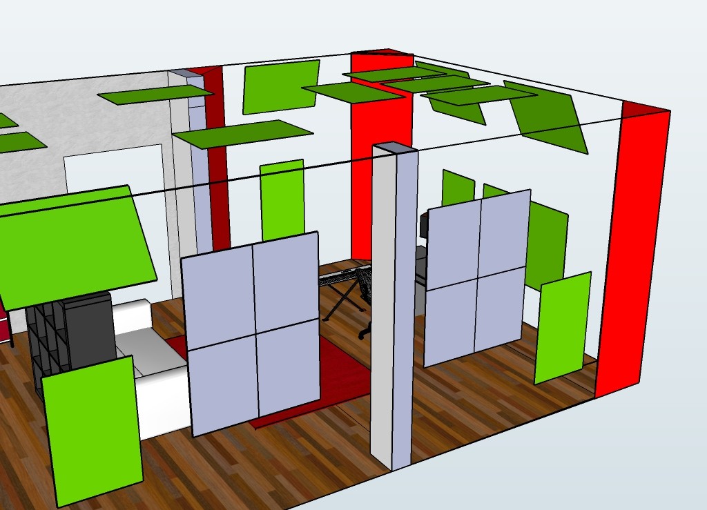

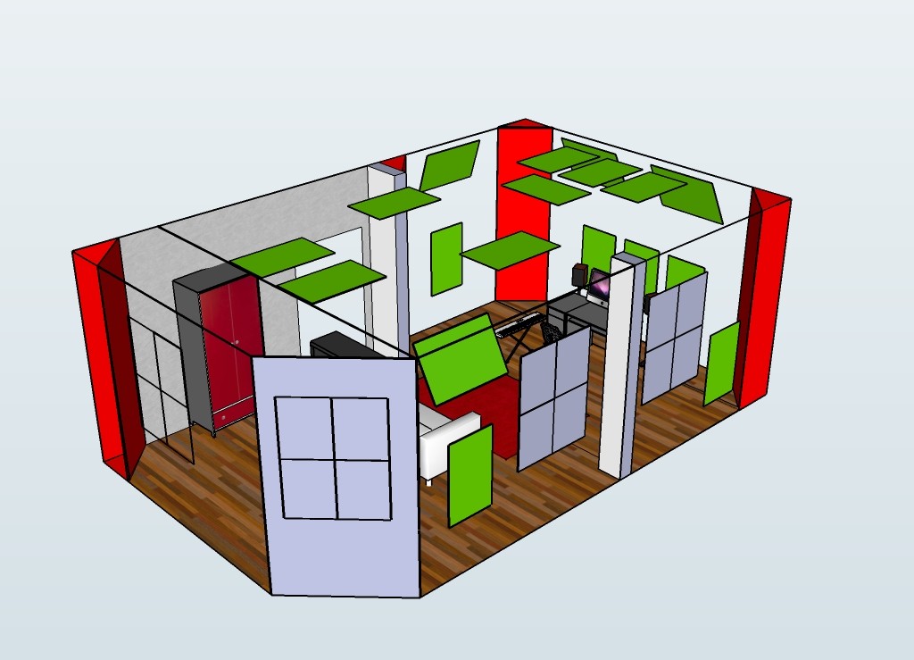

die Maße der Chunks sind im 3. Posting ( in der Grafik).
Die SuperChunks sind zu klein? Ich hab, bevor ich sie gebaut, habe zig Threads zu dem Thema gelesen. Hab mich an den dort genannten Größen orientiert ( genau genommen am größten).
Dass sie nun nicht ausreichen ärgert mich, da das ein ganz schöner Act ist sie zu vergrößern. Da ist es am Ende wohl sogar einfacher sie komplett neu zu bauen. :-(
Zu den Basstraps an den Wand/Deckenkanten: An der Stirnseite als auch an der linken Wand ( vom Abbhörplatz aus gesehen) ist das sowieso geplant. Hier dann wohl auch Sonnorock ( rechteckig, über eck).
Wie dick sillte man sie anlegen, damit sie in meinem Problembereich wirksam sind? Gleiche Frage auch für die Absorber über dem Abhörplatz.
Auf der kompletten rechten Seite des Raumes sind Fenster. D.h da lassen sich keine Kantenabsorber zwischen Decke und Wand anbringen. Links wäre das im gesamten Raum möglich.
Wie schaut das an der Wand hinter der Abhöre aus? Auch hier dicke Sonnorock-Absorber?
Erstrelexionen:
Das Fenster zu meiner linken ist da wohl Teil des Problems. Auch hier wird noch ein Absorber ( auf einem Ständer) gebaut.
Wie schaut das mit den reflektionen vom Tisch aus? Ist es sinnvoller, wenn die Speaker nah am Schreibtisch stehen oder wenn sie weiter weg stehen? Das sollte ja den größten einfluss auf die Reklektionen haben. ( Steil vs. flach )
Da ich am WE mal mit der Optimierung der Abhörposition anfangen will, wäre es ja sinnvoll das mit einzubeziehen.
Wie wäre hier der Ansatz. Sollte man eher richtung Wand oder von der Wand wegrücken?
Normalerweise heißt es ja es sei besser der Stirnwand nicht zu nahe zu kommen. Allerdings gab es in der letzten Zeit einige Threads mit gegenteiliger Aussage.
Ich hänge noch mal die Grafik mit der Position der geplanten Absorber an....
cocoon
