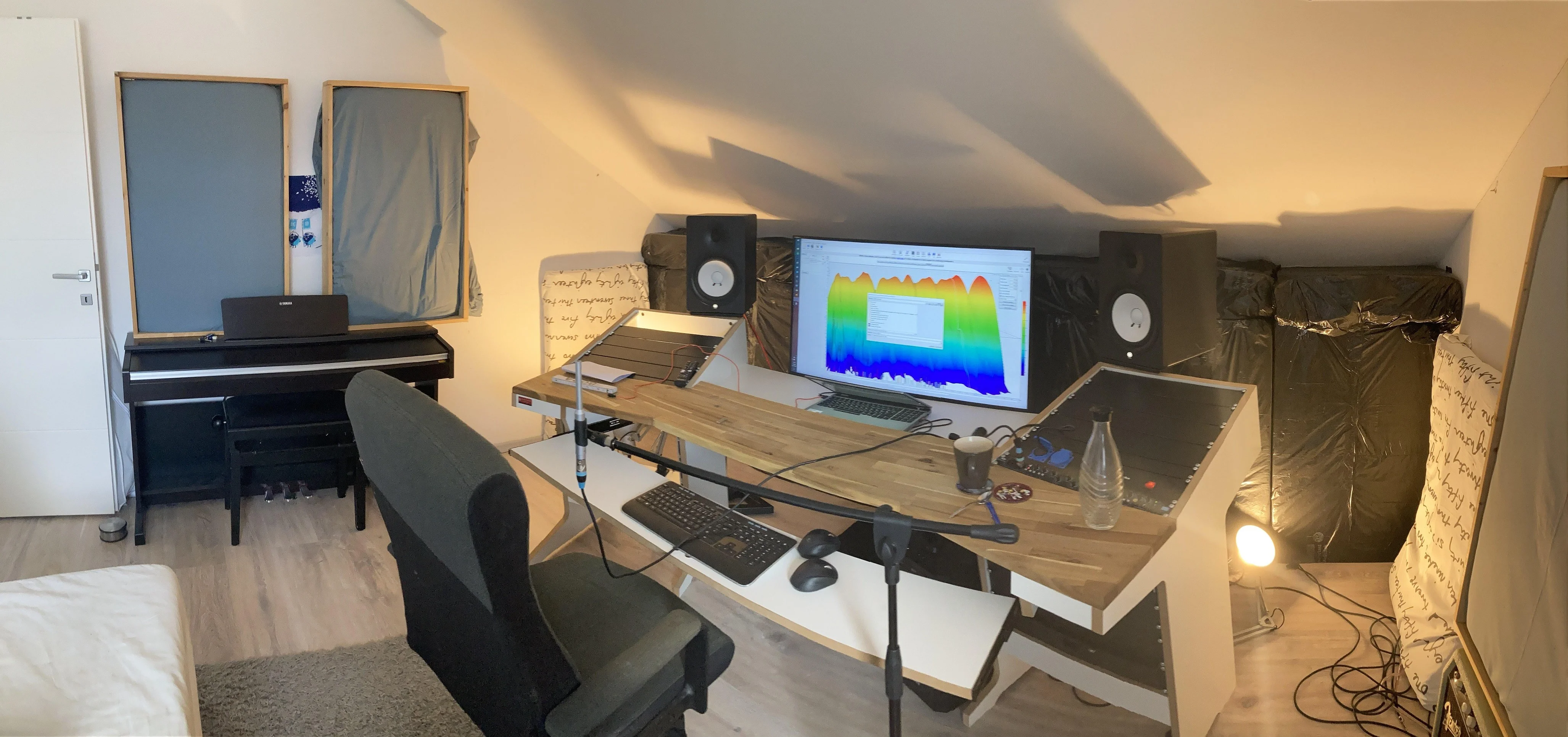

Horizontale Lautsprecher.
Häh? Wie hoch gebaut biste denn? Oder ist der Schreibtisch zu hoch?
Man sollte halt recht hoch siitzen auf Stühlen für Ergonomie wie es eben passt :) Dann Zollstock ans Ohr. Dann Punkt am Ls suchen und den auf gleiche Höhe bringen.
Schreibtisch ist hoch durch das Keyboardfach. Bin dann bei 120cm Sweetspot. Aber eventuell die KH 120 könnte ich anpeilen da ist der Sweetspot von 8 auf 5 dann auch niedriger....
Bissle höher sitzen könnte ich eventuell auch.... 10cm :D... bin auch nur 1,72 groß

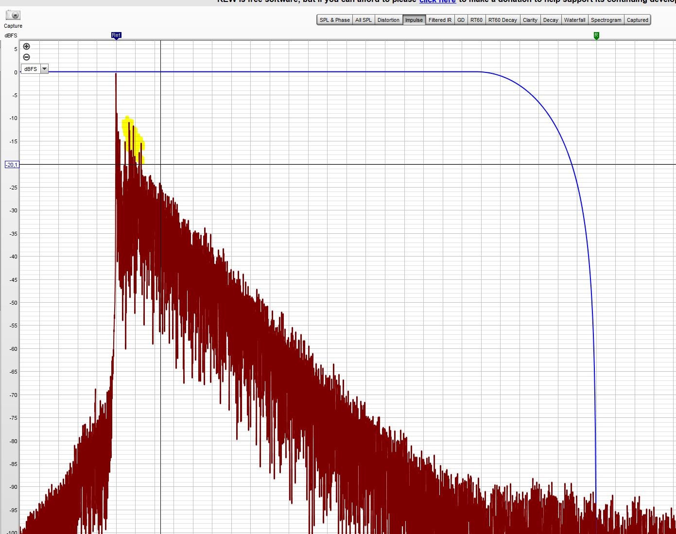

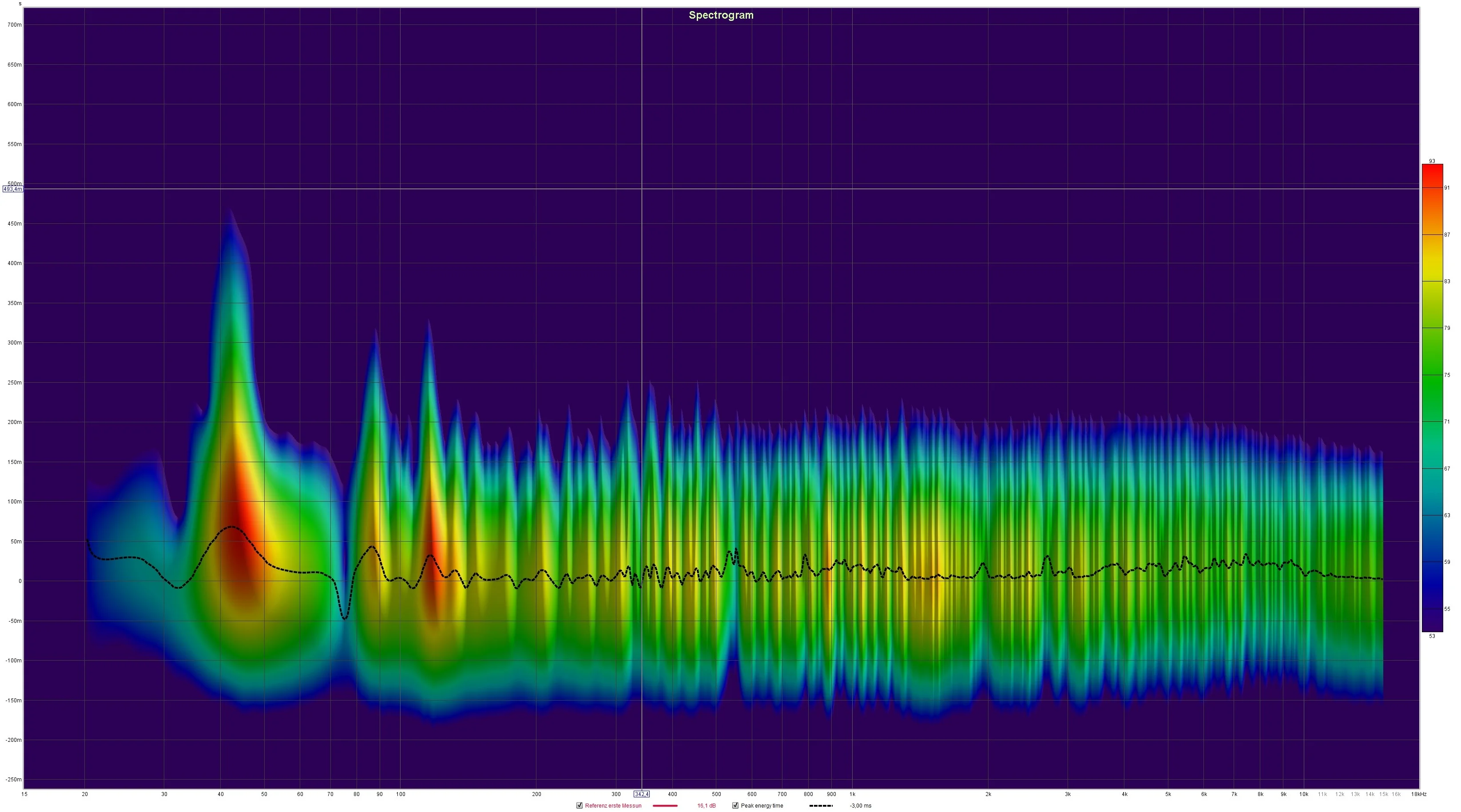

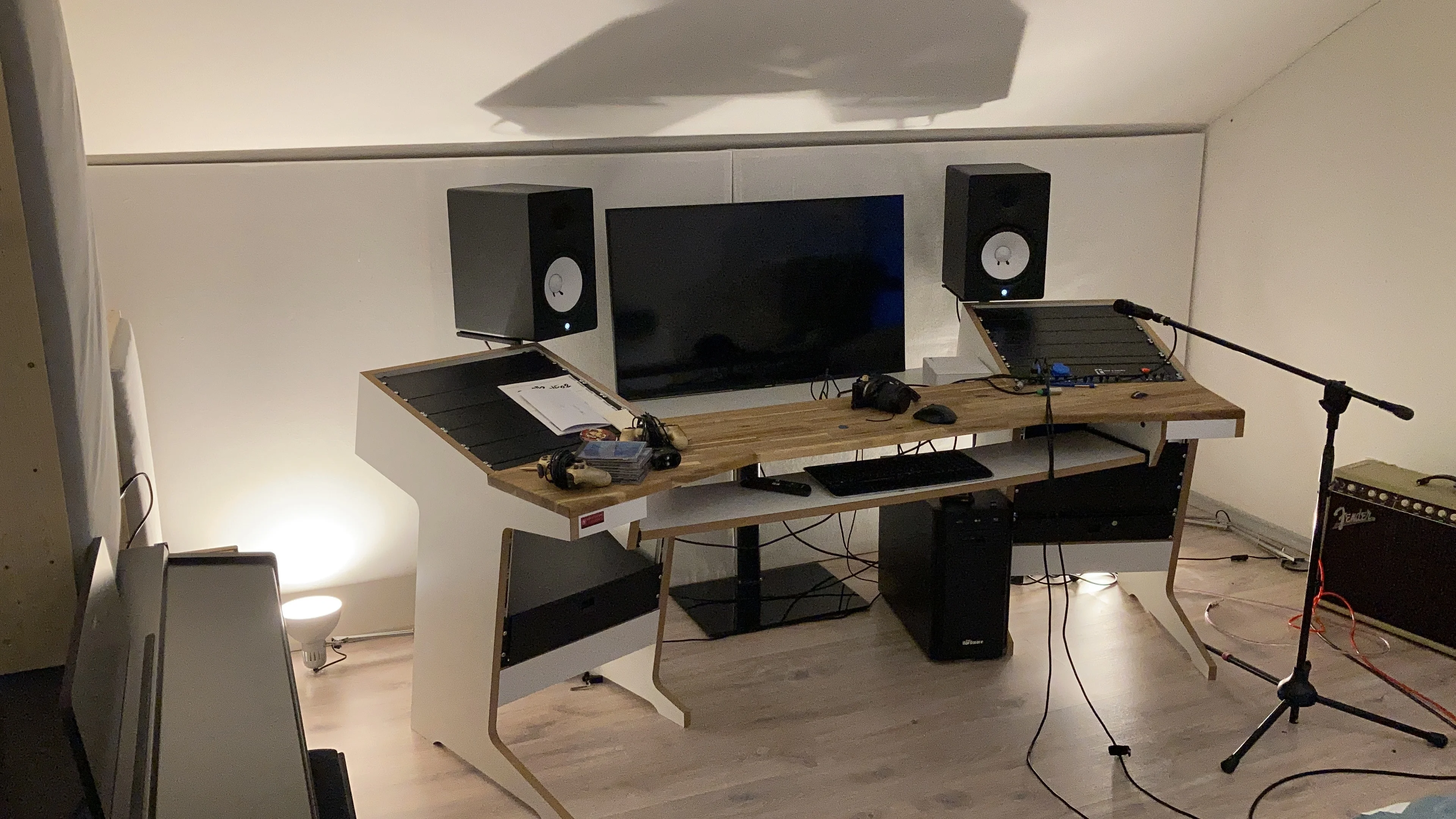

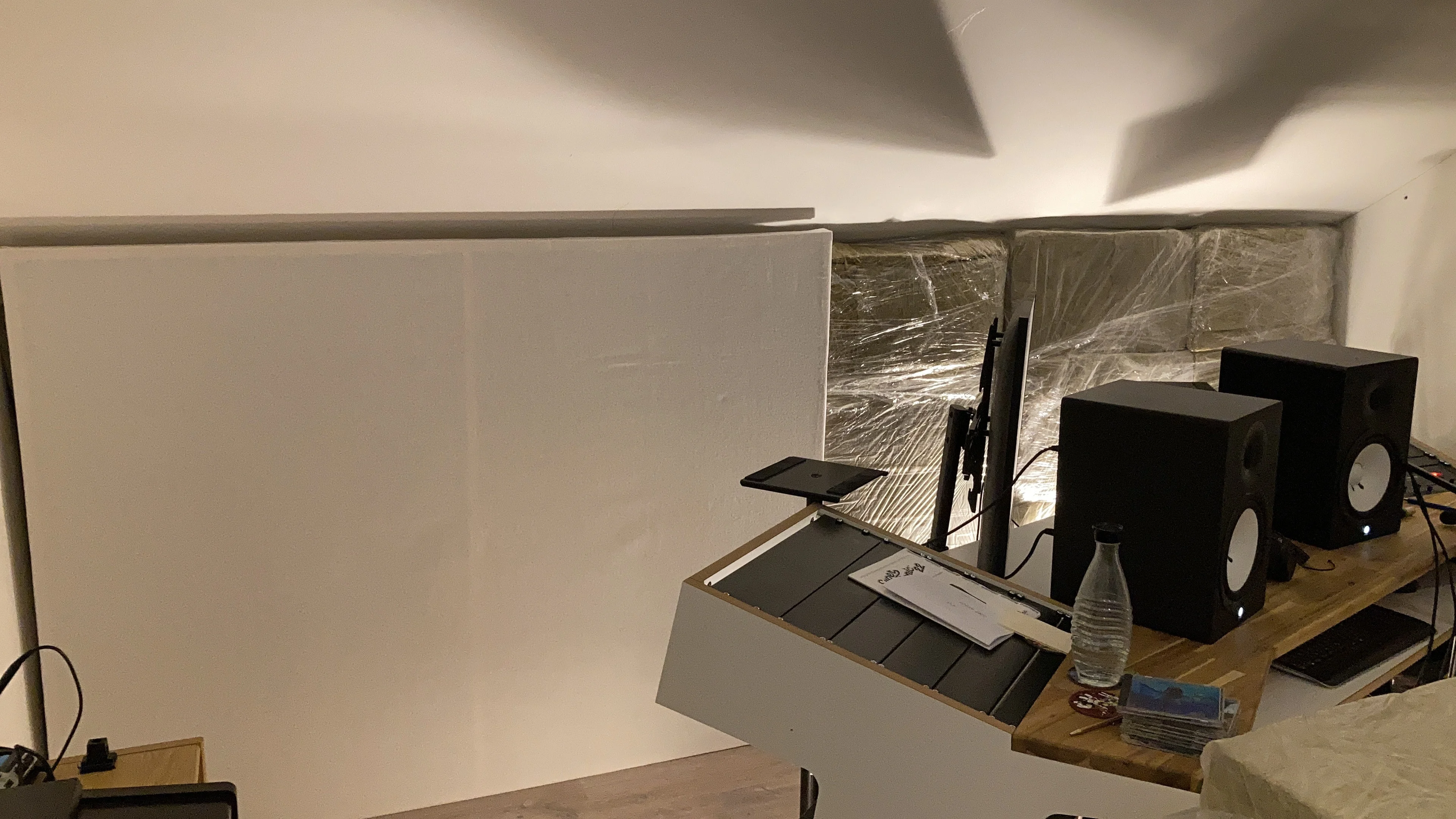

Nochmal Bender Thread gelesen und das ist mir jetzt sehr sehr peinlich ich habe immer mit 256K Auflösung gemessen...
1) Jetzt auf 1M aufgestellt
2) Kalibrierungsfile dazugepackt von Sonarworks.
3) Monitore oberhalb vom Rack aufgestellt. Schaut erstmal viel weniger welliger aus. SBIR bei 115Hz??
4) Am WE wird nochmal rumexperimentiert alles raus, Eventuell 2 weitere Ballen kaufen. Rückwand mit soviel Material wie es geht

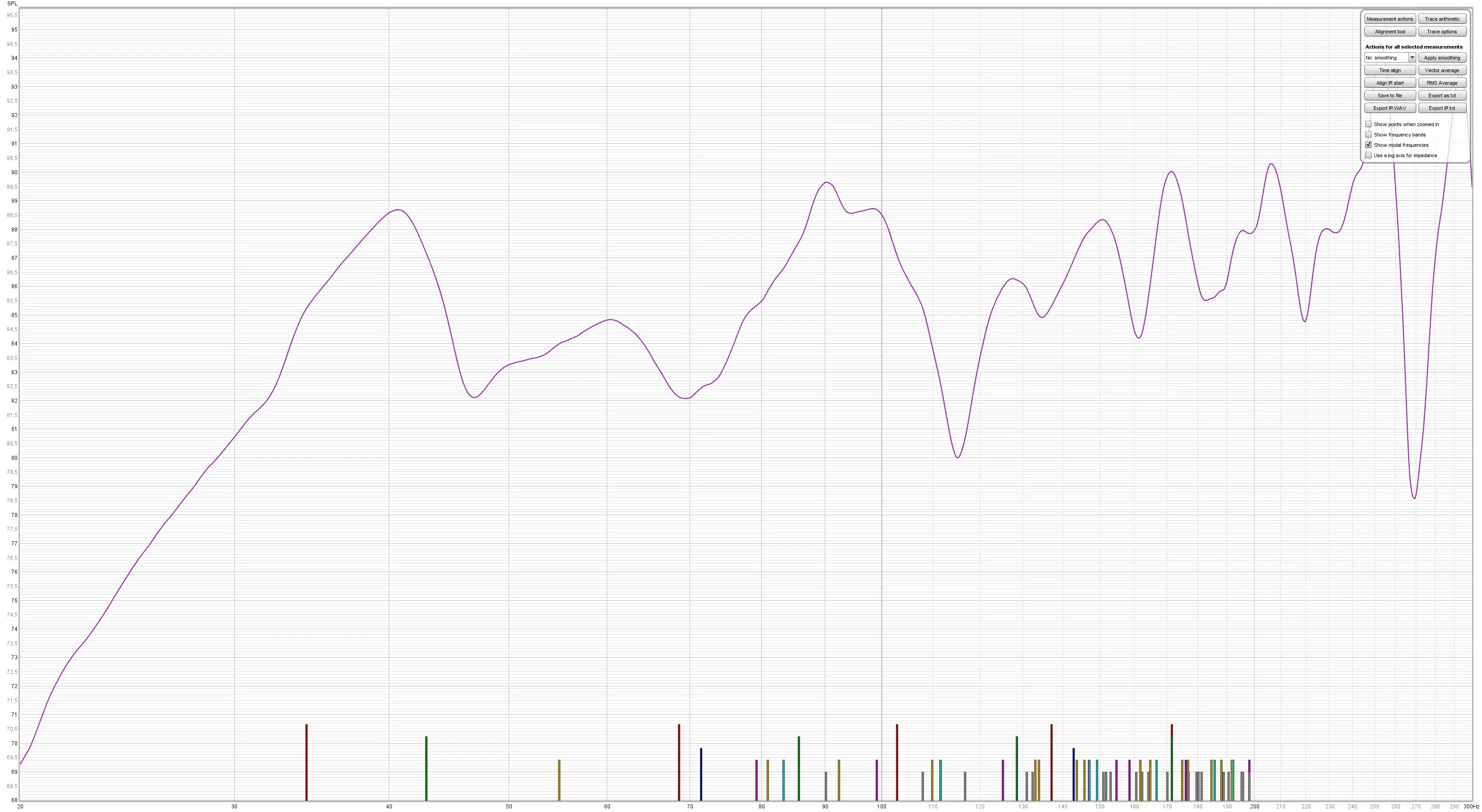

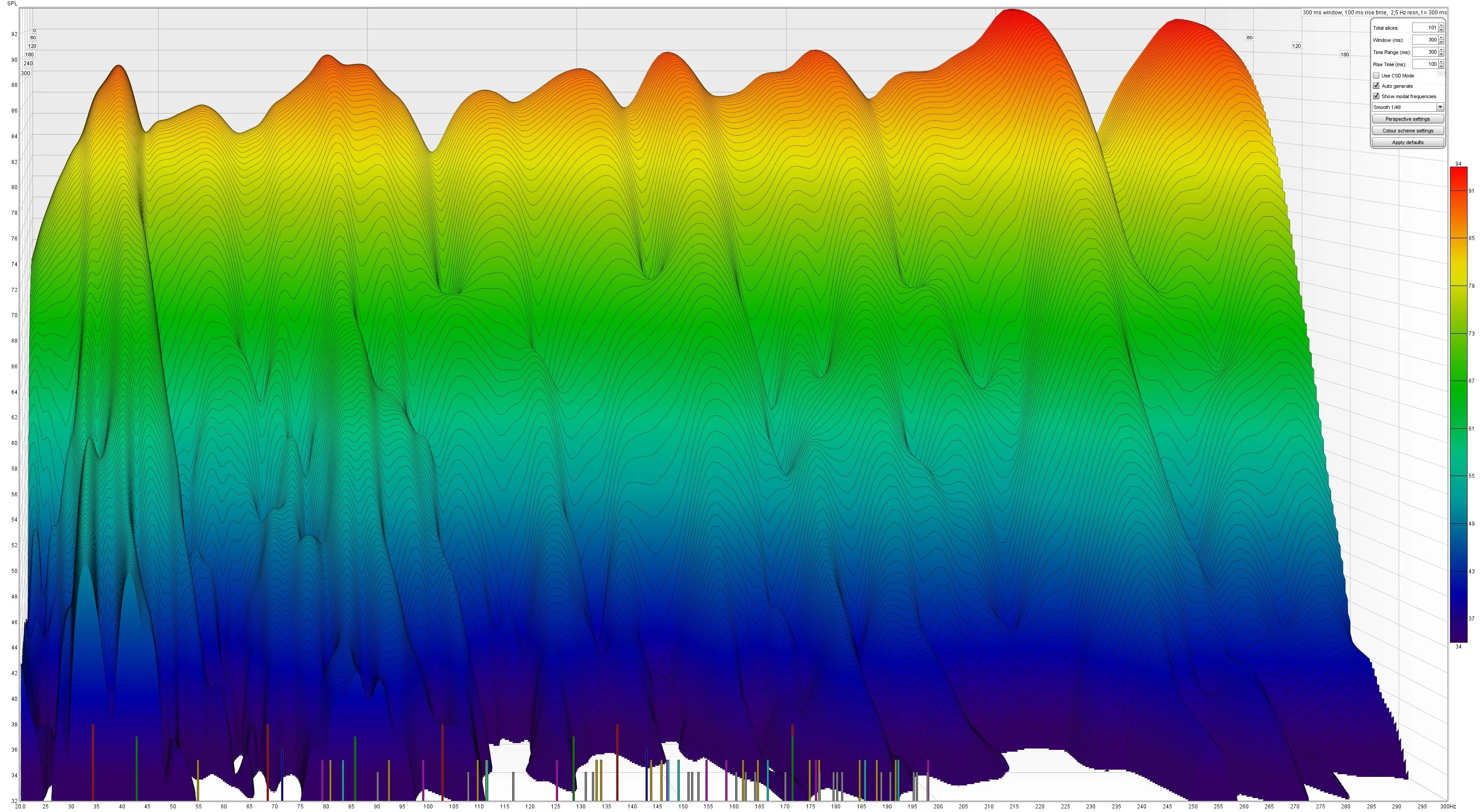

Hier die letzte Messung! Schaut viel besser aus.

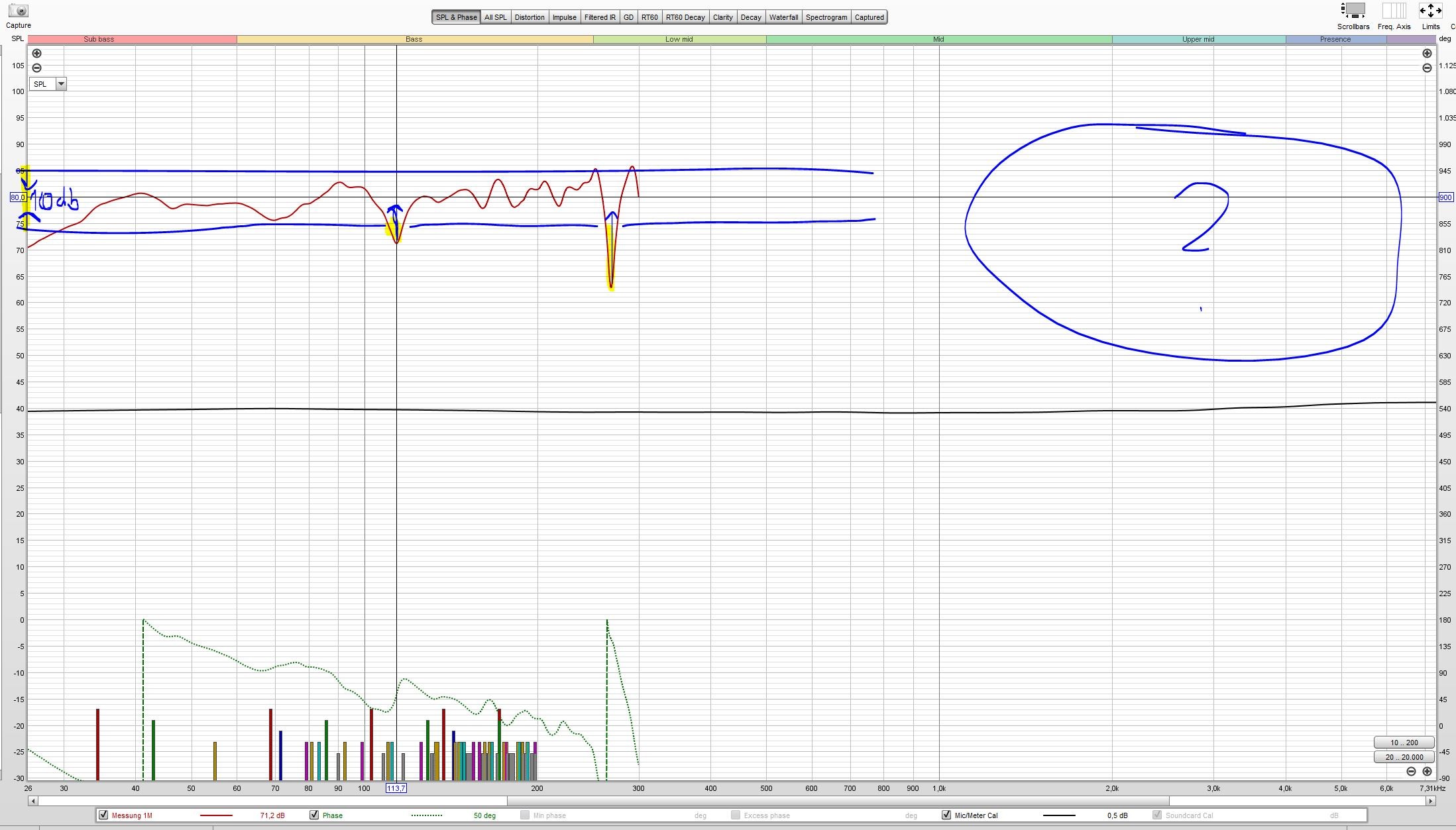

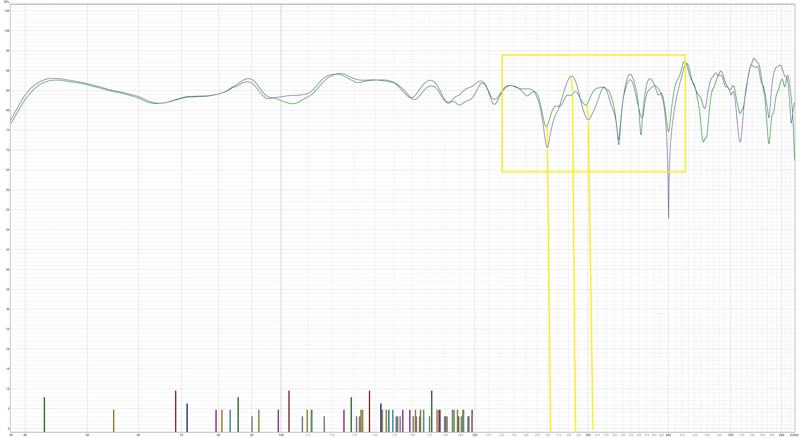

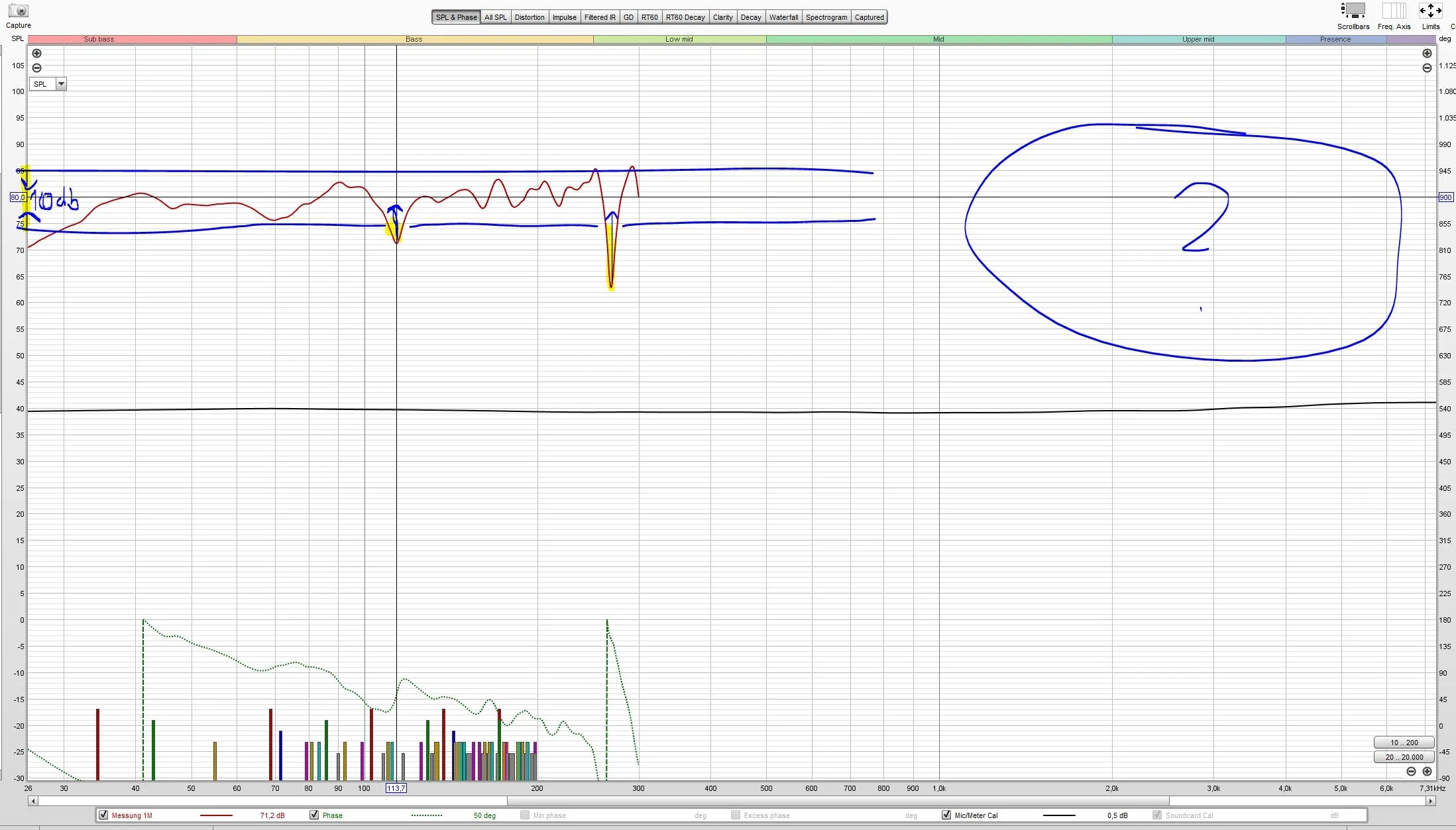

Guck mal ob Du dieses Dipps durch Boxen bewegen noch weg bekommst.
Boxen ganz weit auseinander. Dann alle 5cm Messung machen. Danach auswerten, wo die Dipps am besten aussehen und insgesamt der FG. Einfach der Wand entlang gehen...
Wichtig: Das Gleichschenklige Dreieck sollte dabei zwischen Boxen und Messmikrofon bestehen bleiben. Also auch den Abstand zwischen den Boxen = Abstand Mikro zu einer Box.
Du musst einfach innerhalb 10 db sein zwischen 75db und 85db wie hier mal eingezeichnet. Am besten etwas rauszoomen mit dem Mausrad. Und wo ist der Rest des Frequenzgangs?

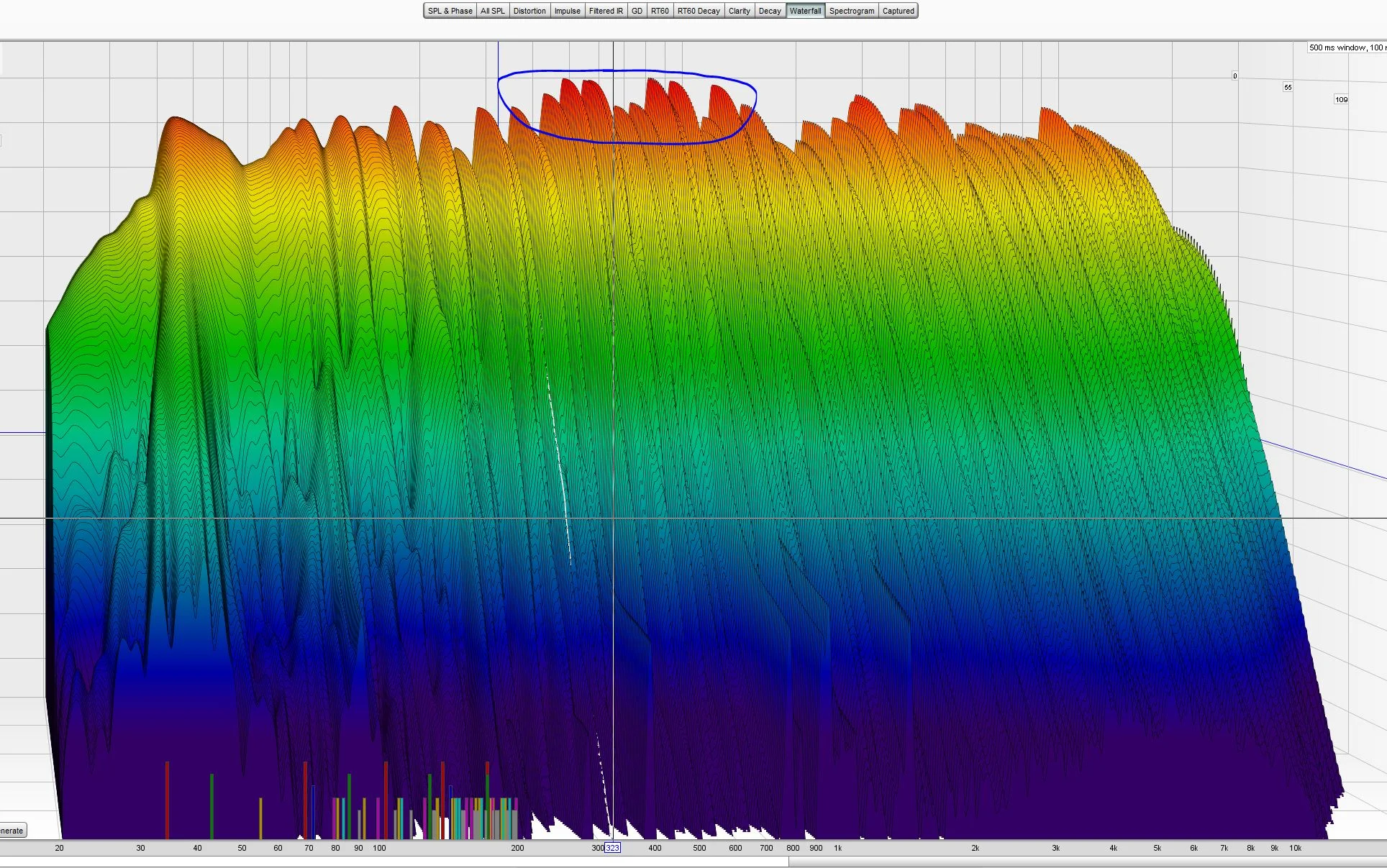

  • #46

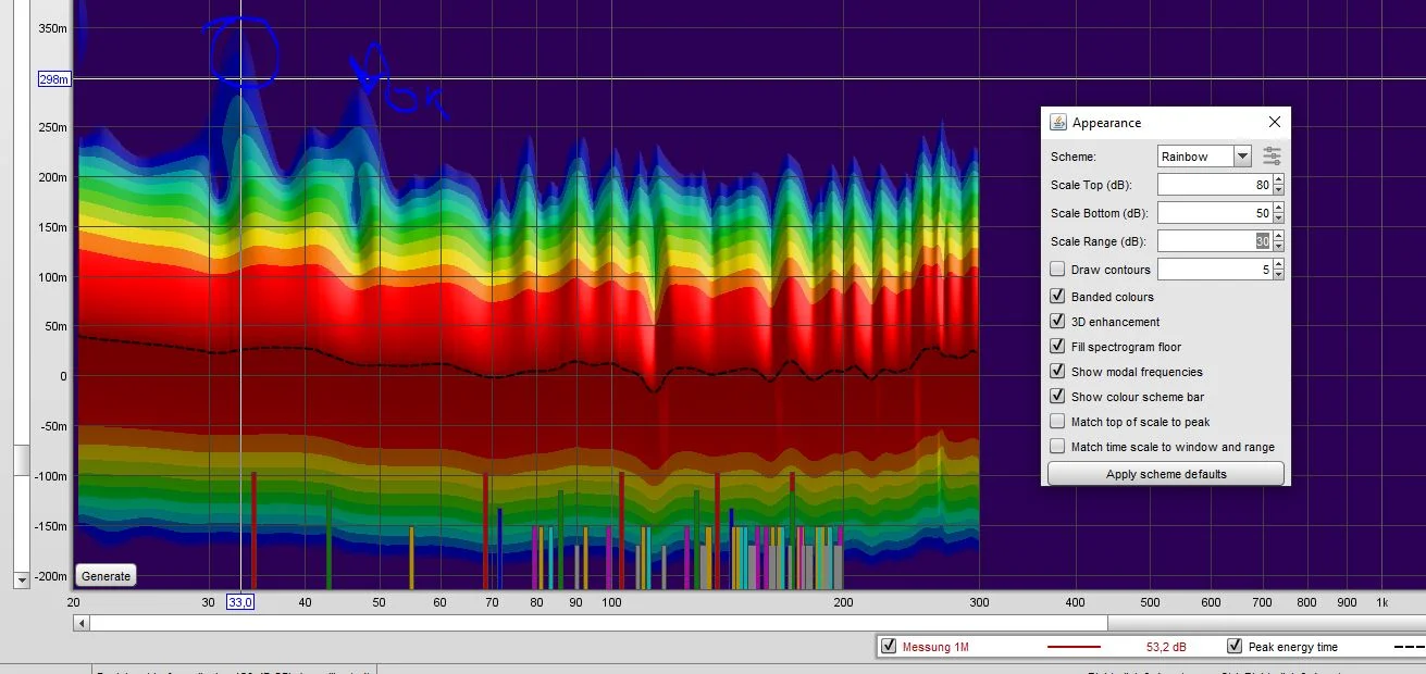

Der Nachhall ist wie gesagt schon sehr okay. Mit einem Dichtgummiband und der erwähnten Verbretterung wird vermutlich dieser Restnachhall komplett weg sein am Ende.
Bei der 30er Scale Range und der Durchschnittslautheit von 80db bist Du bei 300ms, was bei einer 60er Scale Range = unter 600ms wäre. An der Backwall müsste man später nur noch schauen, was die Reflektionen dort so treiben oder irgendwelche Mitten.

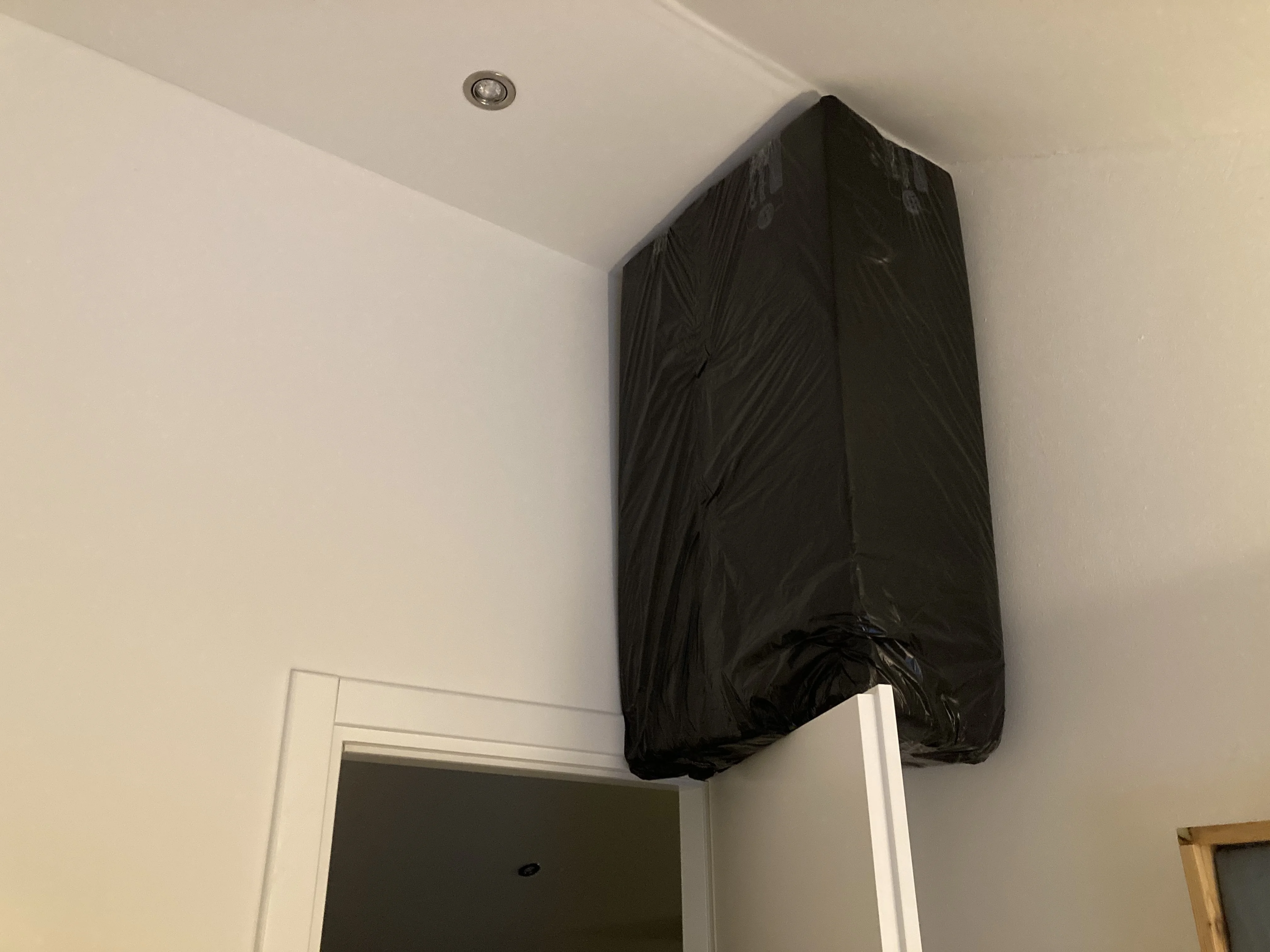

Hallo Nochmal, nach etwas Diskussionen kommt leider auf der Rückwand das leider nicht in Frage bis oben aufbauen. Schlafsofa wenn Gäste kommen muss da bleiben blablbalbalbalba. Tut mir sehr leid für die, die dieses sehen wollen und empfehlen...
Ist eine Beplankung auch für den Anfang wirklich notwendig? Ohne Baumärkte offen ist das echt mies gerade....

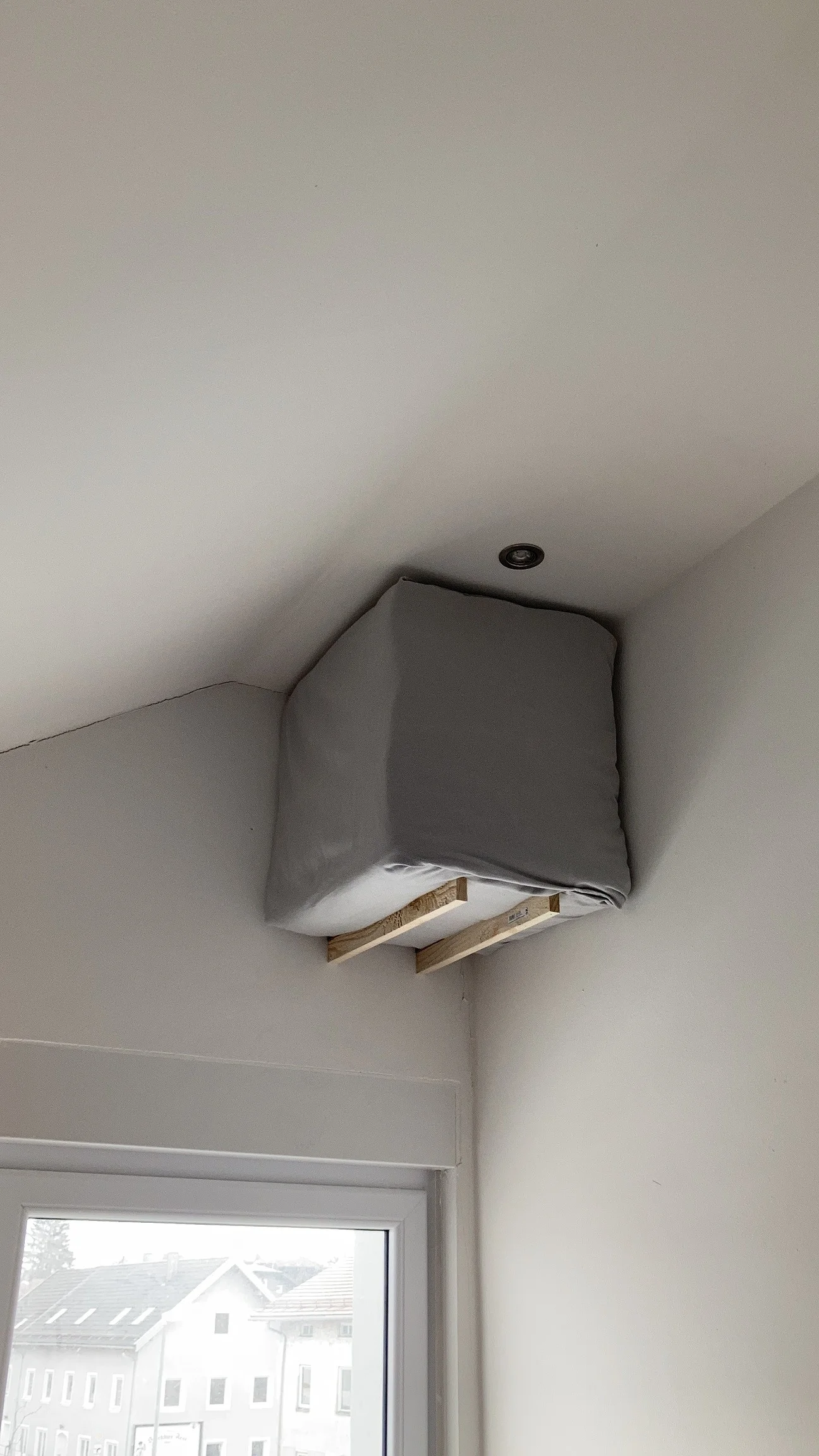

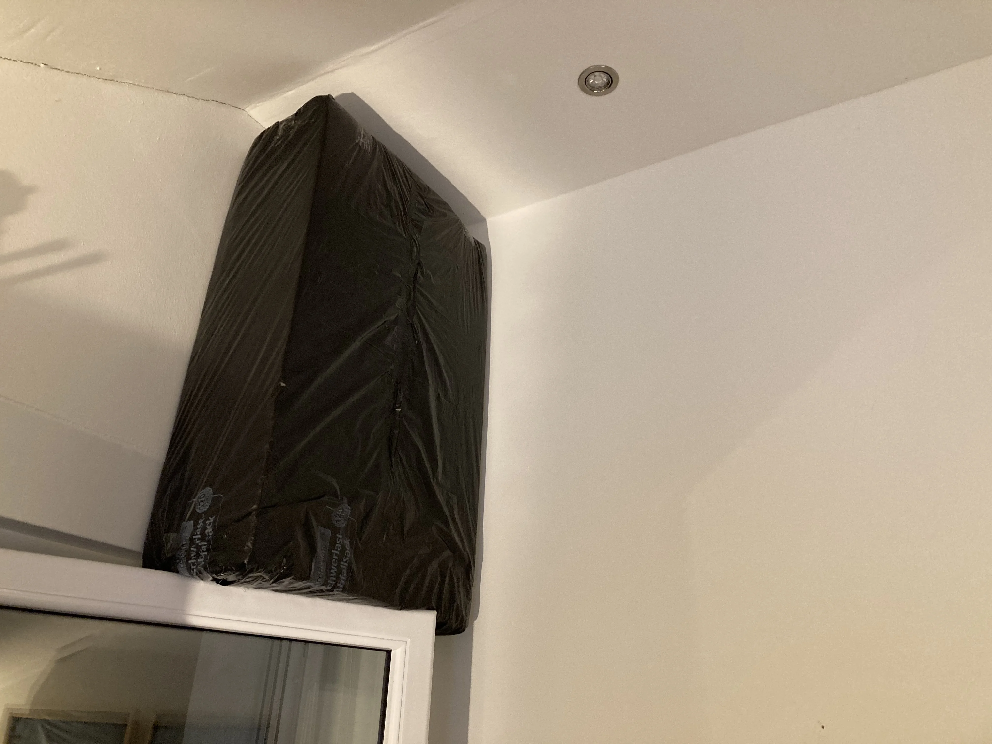

Ich habe jetzt nochmal in den Ecken auf der Rückwand 2 Pakete 1000x625x300 hingetan (natürlich vorne wieder mit etwas Restmaterial gestopft) und nochmal gemessen. Siehe da die 100Hz sind runtergegangen. Komplett die Ecke oben geht auch nicht wegen den Lichter ..... die 260/290/330....Hz sind immer noch etwas hartnäckig. Wie bekommt man diese Wellen Weg in den unteren Mitten? Wird heute über verschieben der Boxen ausprobiert...
Lustig mit der Tür :D :D

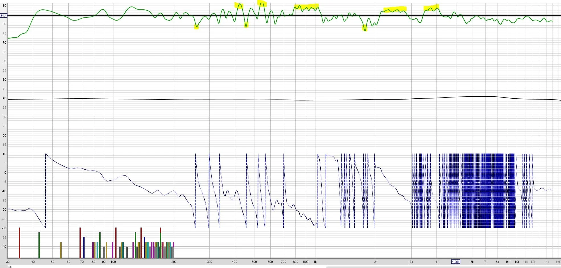

Sorry hatte nur bis 300Hz gemessen....

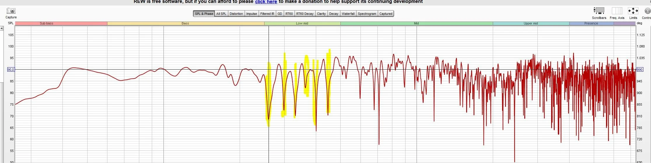

Stark! Die 100 Hz gingen über die Türecke runter? Dann bau da in der Dicke einen Kasten und häng den einfach da auf, egal wie bescheuert das aussieht! Auch der Nachhall Deiner tiefsten Mode wurde dadurch auch erneut um circa 10ms gesenkt. Hammer! Kann es nur nicht vergleichen, weil Du die anderen Messungen nicht dran hast: Ausgangsbasis vs Kasten Türe musst Du immer machen. Sowie mache mal li/re Messungen Speaker Mono.
Prüf mal, was sowas auf der Erde genau vorm Fenster macht: Ein Hocker aus Sonorock mit einer Pflanze darauf, kann da ja Sinn machen oder?
Du solltest jetzt noch die Low Mids versuchen zu fixen. Da die Seiten behandelt sind, könnten diese vom Tisch kommen oder von der Rückwand!
An der Rückwand reichen dann 10cm dickes Basotect aus in den Frequenz-Bereichen... Zum Beispiel könntest Du 4 Platten Caruso Isobond mal genau mittig der Rückwand positionieren á WLG 035 und mal schauen, ob das was begradigt... Auch in den Mids könnten die Kammfilter noch etwas Treatment benötigen. Vielleicht auch ein Fall für einen Diffusor an der Rückwand?
Leg mal auf den Tisch wo die Geräte reinkämen Material drauf und schau Dir danach den Grafen an, ob die Reflektionen weniger werden durch den Tisch. Siehe gelbe Markierung. Sollte das der Fall sein: Tisch verkaufen und andere Lösung finden: ZB kleinerer Tisch, Geräte Racks eher auf dem Boden. Oder Leerblenden mit Löchern kaufen, um Reflektionen vorzubeugen.

Die Eckabsorber habe ich Oberhalb von der Tür mit 1000x625x300 und einer oberhalb vom Fenster....
Macht ein Difussor Sinn in so einen kleinen Raum??
Also nochmal vorne Material auf dem Tisch getan da haben sich die Untere mitten überhaupt nicht bewegt, auch ein breiteres Dreieck hat nicht wirklich zu viel getan bei den unteren Mitten....
Anders ist das wenn ich 2 Absorber (Sonorock 13cm) die ich and den Seiten habe und diese dann hinten oberhalb vom Sofa hintue.
Weiter oben gibt es immer noch Probleme....hm.... aber wie ihr schon alles weißt, es ist die richtige Richtung

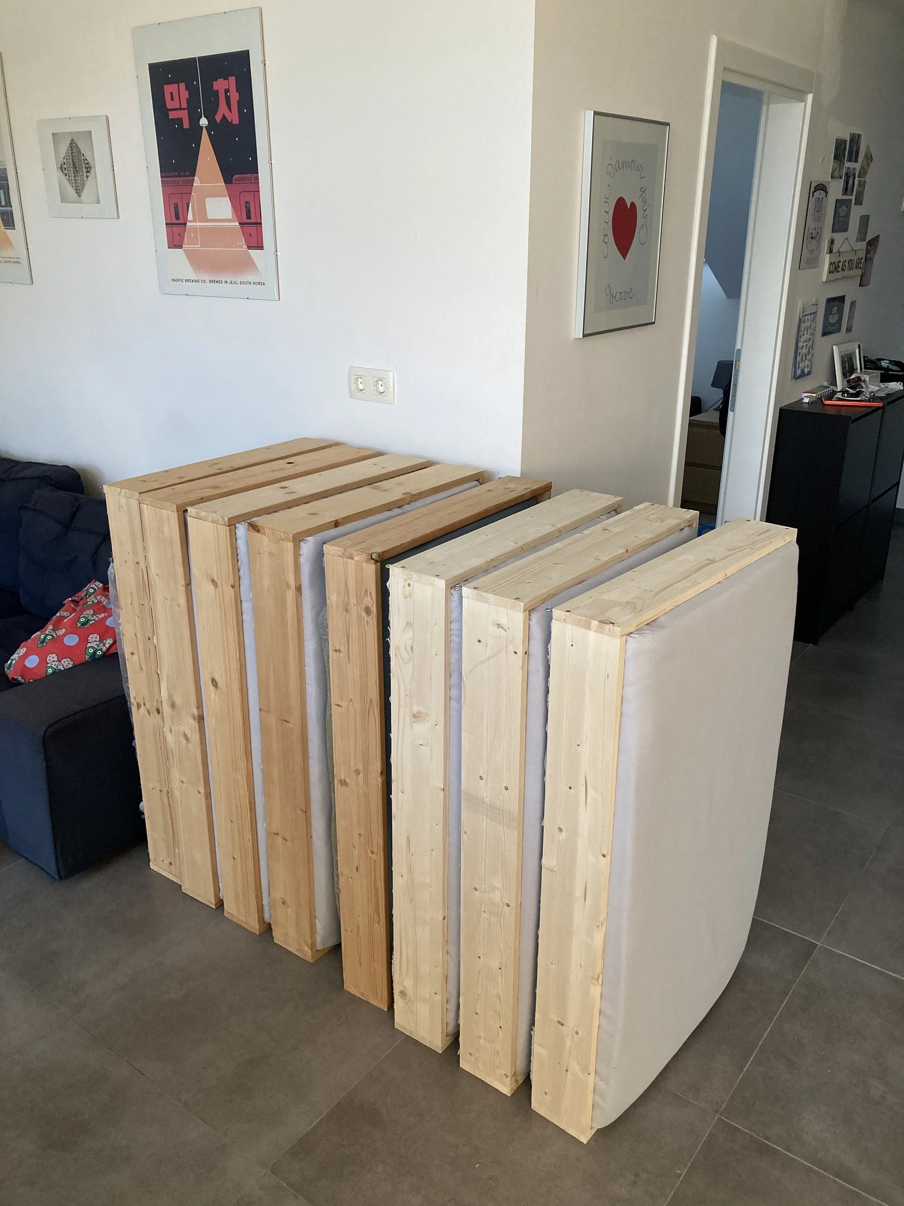

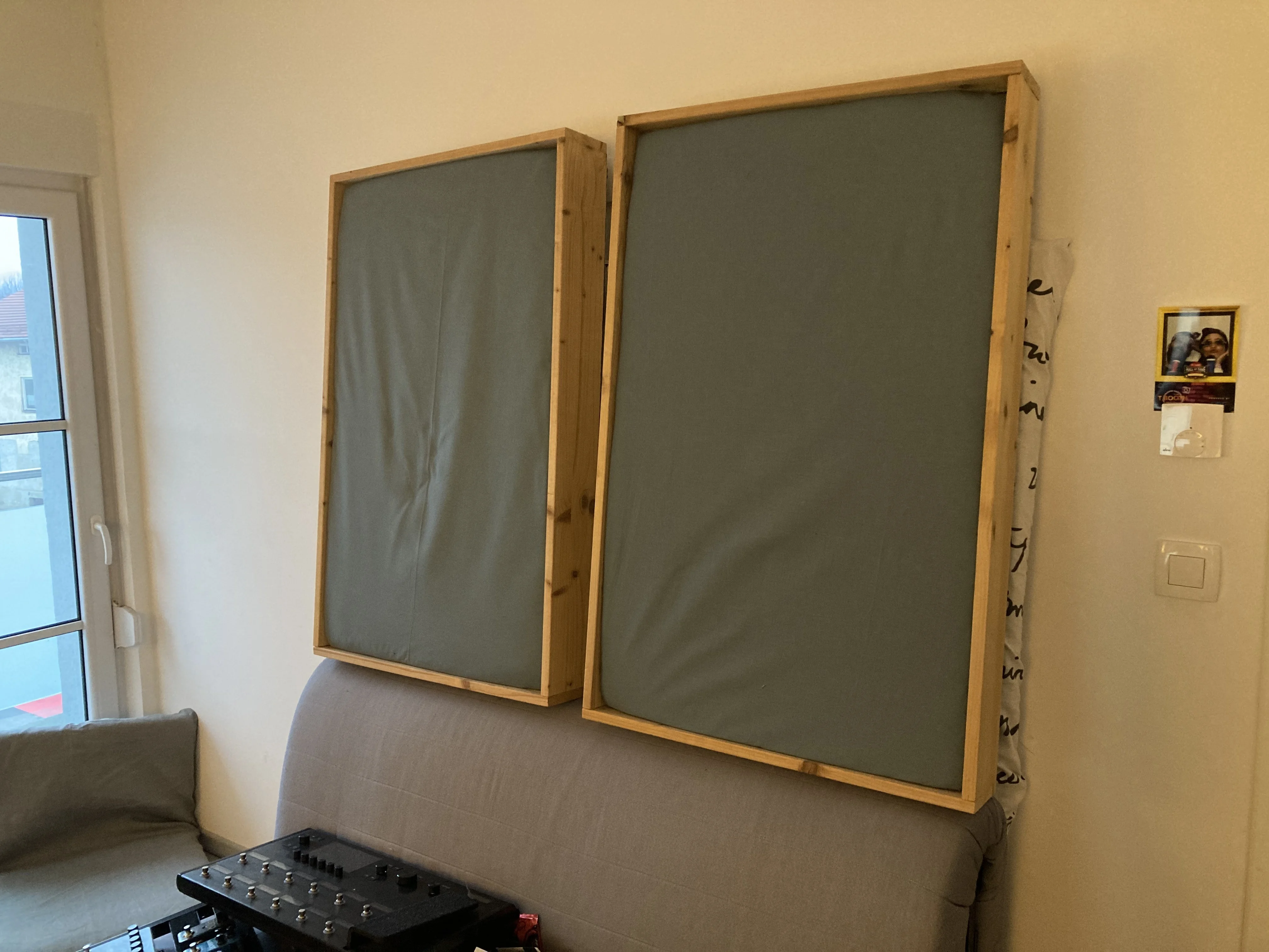

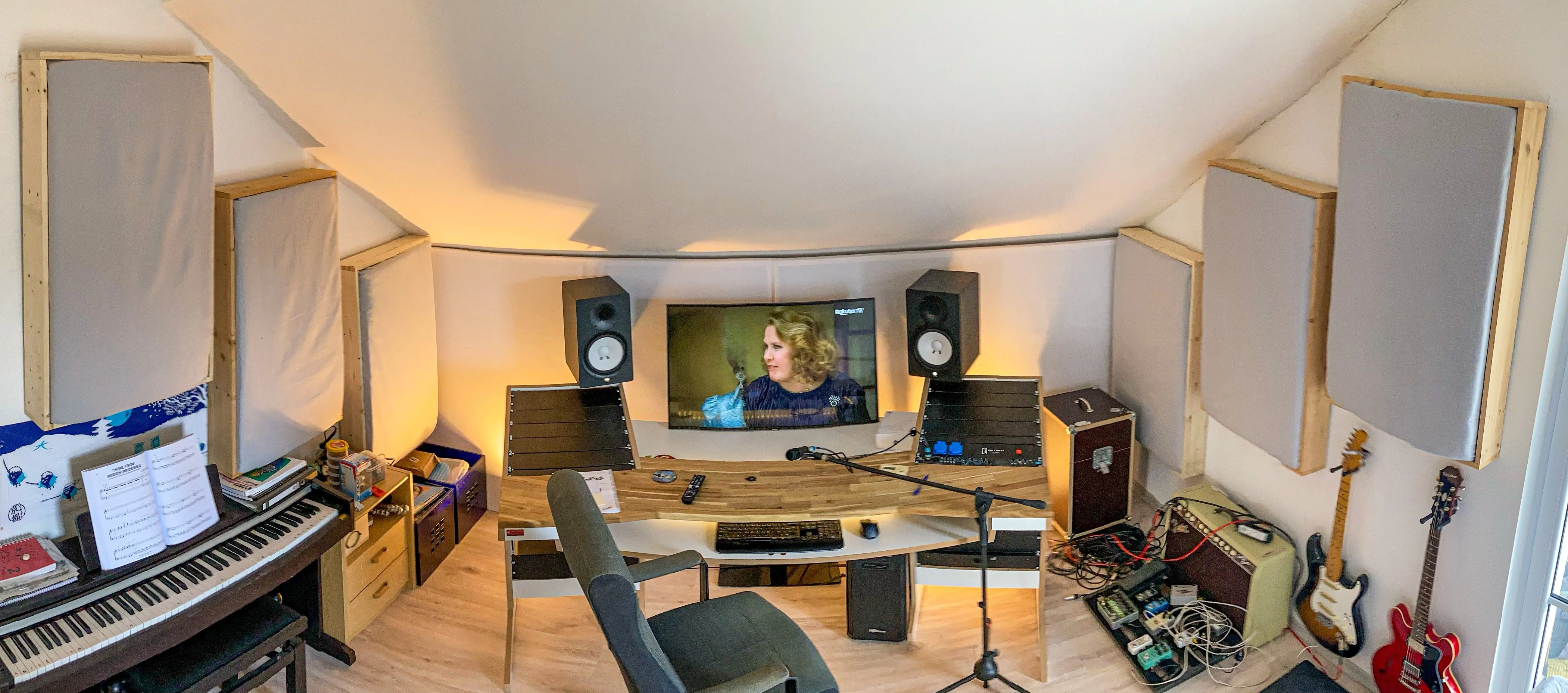

so eine kurze Zusammenfassung was so passiert ist. Ich werde momentan auch nichts mehr dran machen, ist ja nur Hobby und weil ich eher mehr Musik machen möchte :) :).
Zuerst habe ich meine ER von 10cm auf 15cm Sonorock erweitert da ich kein Termarock 50 gefunden hatte. Dadurch das ich die Holzdinger schon hatte, habe ich diese bei 15cm belassen, eventuell wäre 20cm oder mehr besser gewessen, hätte aber auch sehr blöd ausgeschaut.... sind halt Kompromisse. Gleich aber 8 Stück gebaut, davor waren ja nur 5 vorhanden.
Ich habe also an jeder Seite 3 Stück angebracht und 2 hinten.

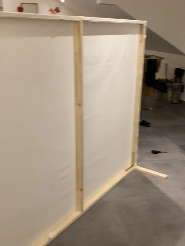

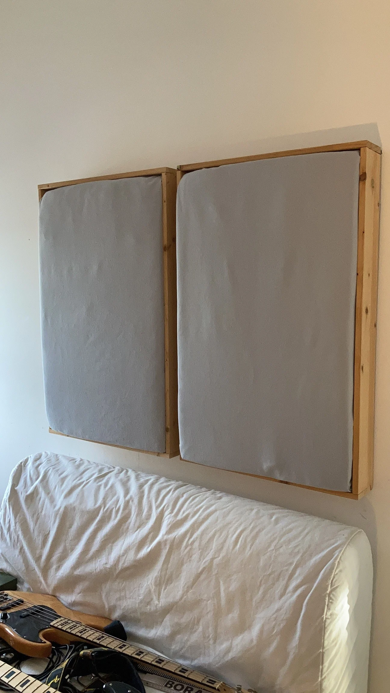

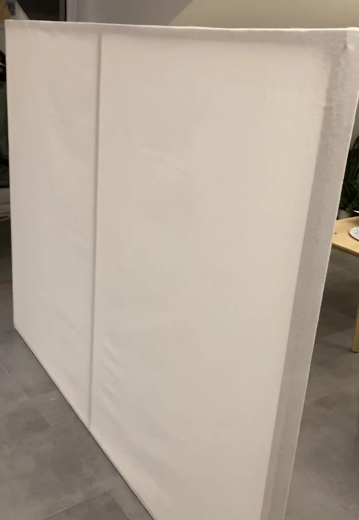

Zum bekleiden von der Wand auf der Rückseite habe ich Holzlatten gebaut und mit Stoff bespannt:
Schaut dann so aus:
1918851F-0C47-4655-8C97-974CBAB10E88.webp E4925184-74A7-4382-9C8F-447FCFC4581D.webp
Für die hintere Wand habe ich noch auf jeder Seite ein halben Ballen Sonorock gepackt, schaut aberteuerlich aus aber es hält, leider sind genau in den Ecken hinten wo die Tür und der Fenster ist eine Frequenz mit 90hz die etwas stört... aber mehr kann man hier auch nicht machen:
Rückwand:
Am Ende alles zusammen schaut das so aus:

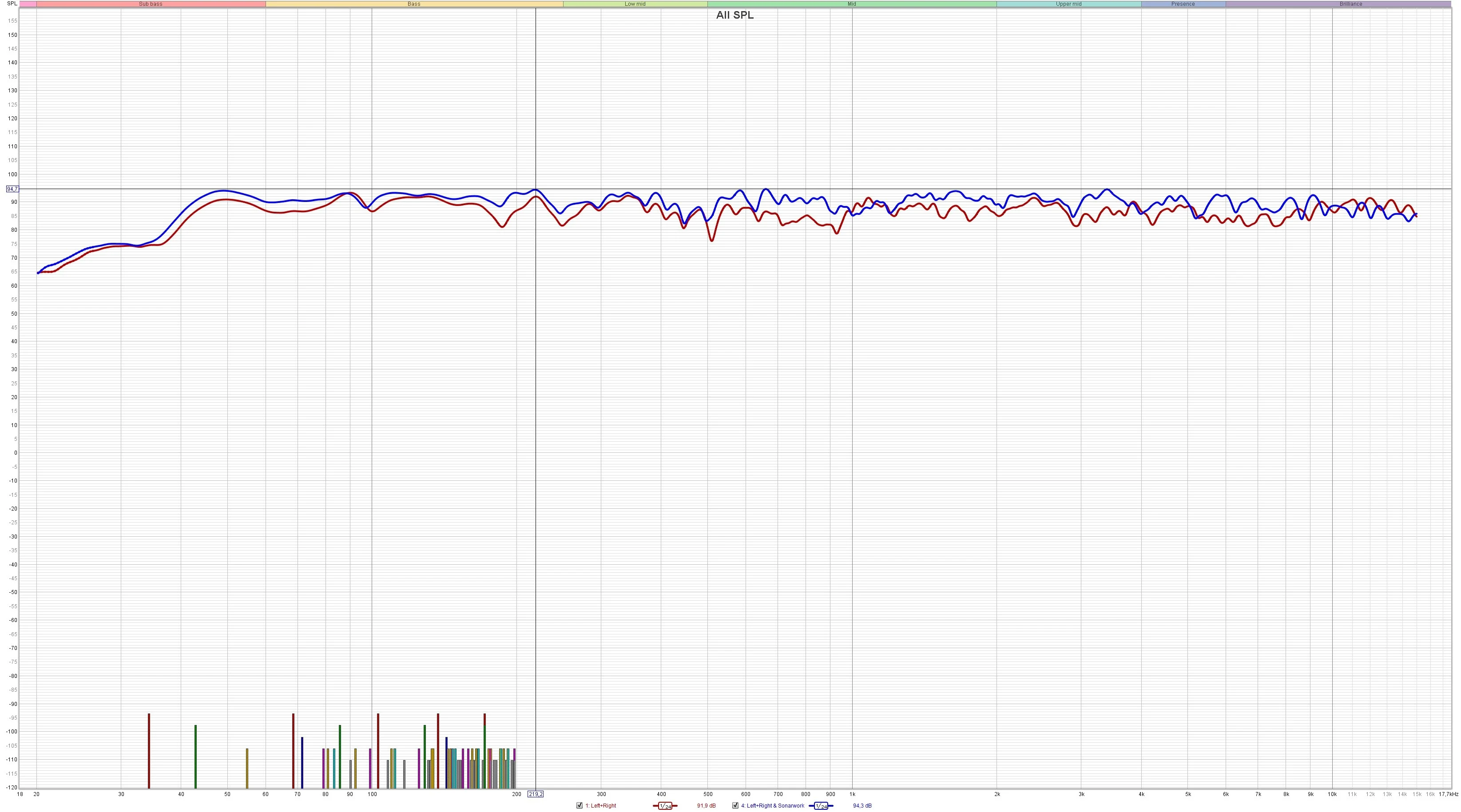

Ich habe fast schon 100-200 Messungen gemacht und geblieben bin ich bei 134cm Dreieck. Probiert habe ich alle Paar cm, hunderte von Messungen.... nach der besten Position habe ich auch jetzt Sonarworks laufen lassen und nochmal gemessen, komischerweise bekomme ich über Sonarworks (Java und Wasapi) nicht richtig der Kalibriervorgang zum laufen, muss viel Gain rein und bin nur bei -30 statt die empfohlende -20dB. Bei -20 clippt sogar der Mic... aber messen konnte ich trotzdem.
Hier der Messfile:

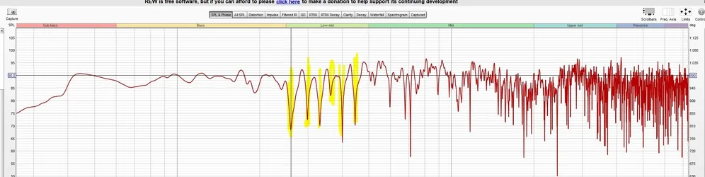

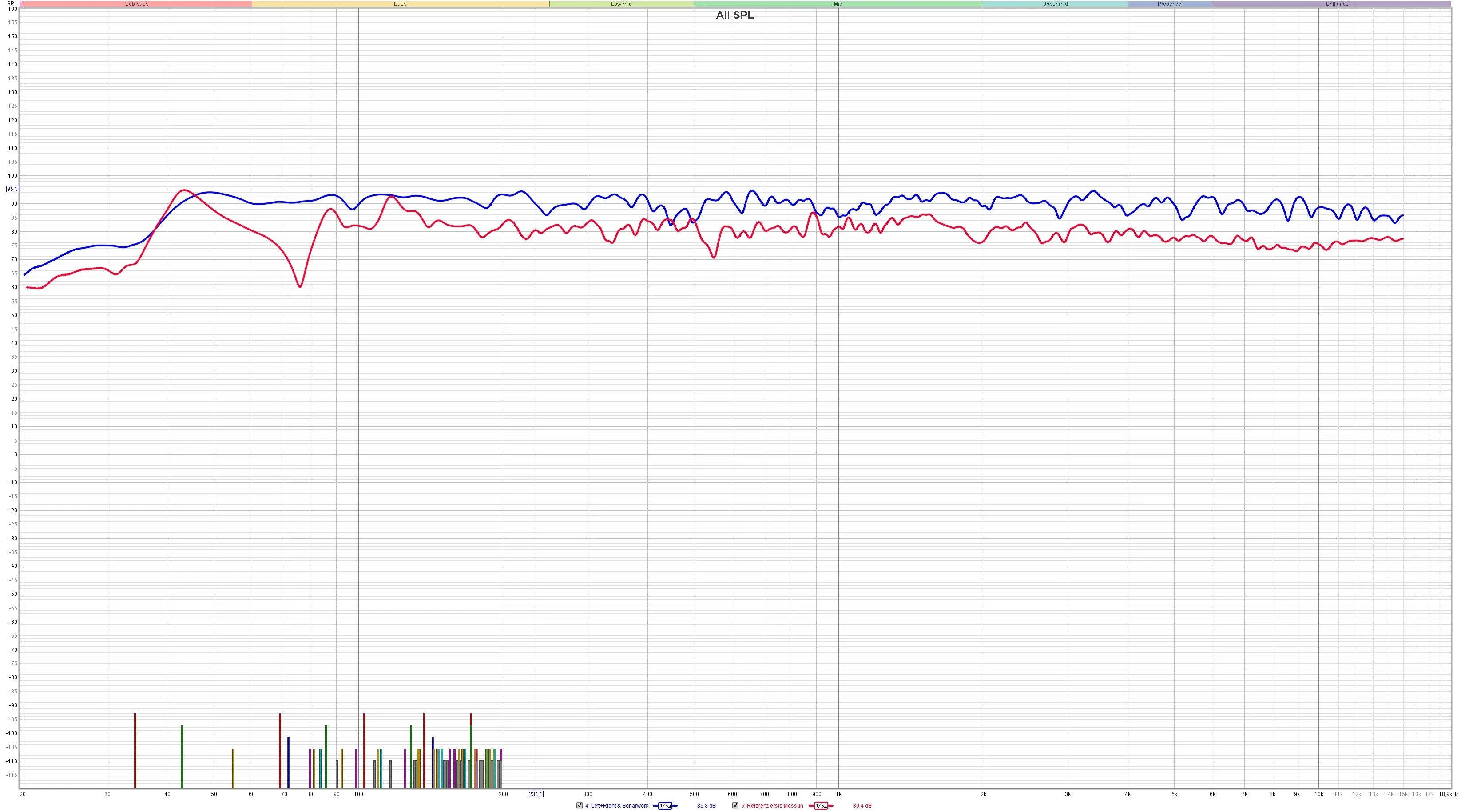

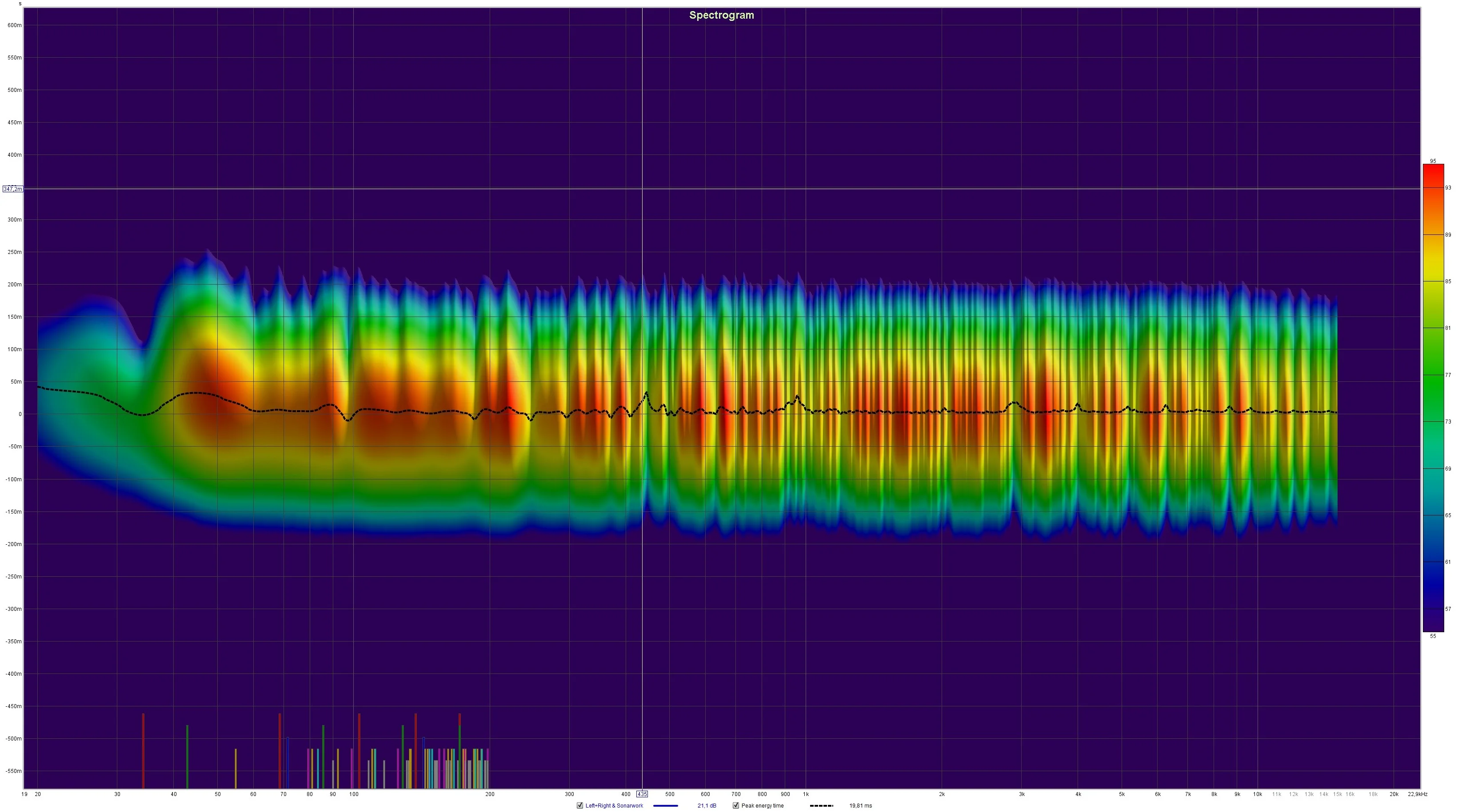

Hier der Vorher Nachher Vergleich und Nachhallzeit
Und hier Mit und Ohne Sonarworks:
Leider konnte man nicht ganz die Dips bei 180 & 250Hz wegnehmen, konnte nicht so wirklich rausfinden an was das liegt... meine Vermutung sind die Lautsprecherständer... sind ja diese Millenium billigdinger :D

Rt60 ist in kleinen Räumen nicht anwendbar, erfordert diffuses Schallfeld. Gibt es in kleinen Räumen nicht.
Die Option TOPT gibt eine grobe Idee. Das wars. Wasserfall oder Spectrogramm benutzen um RT60 zu bestimmen.
