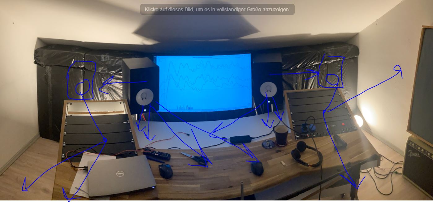

Bild täuscht etwas... Ich versuche immer den Dreieck zu haben.

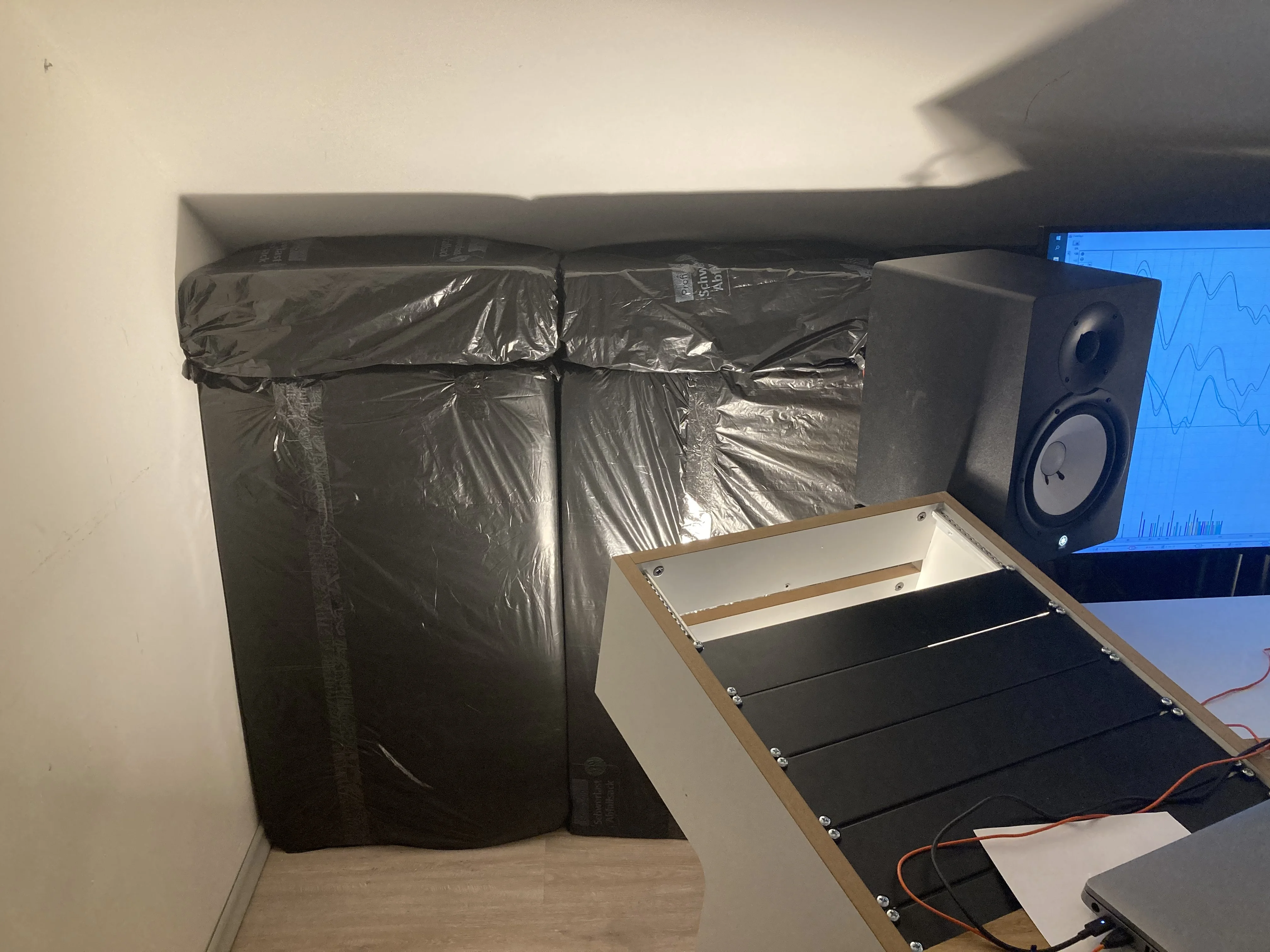

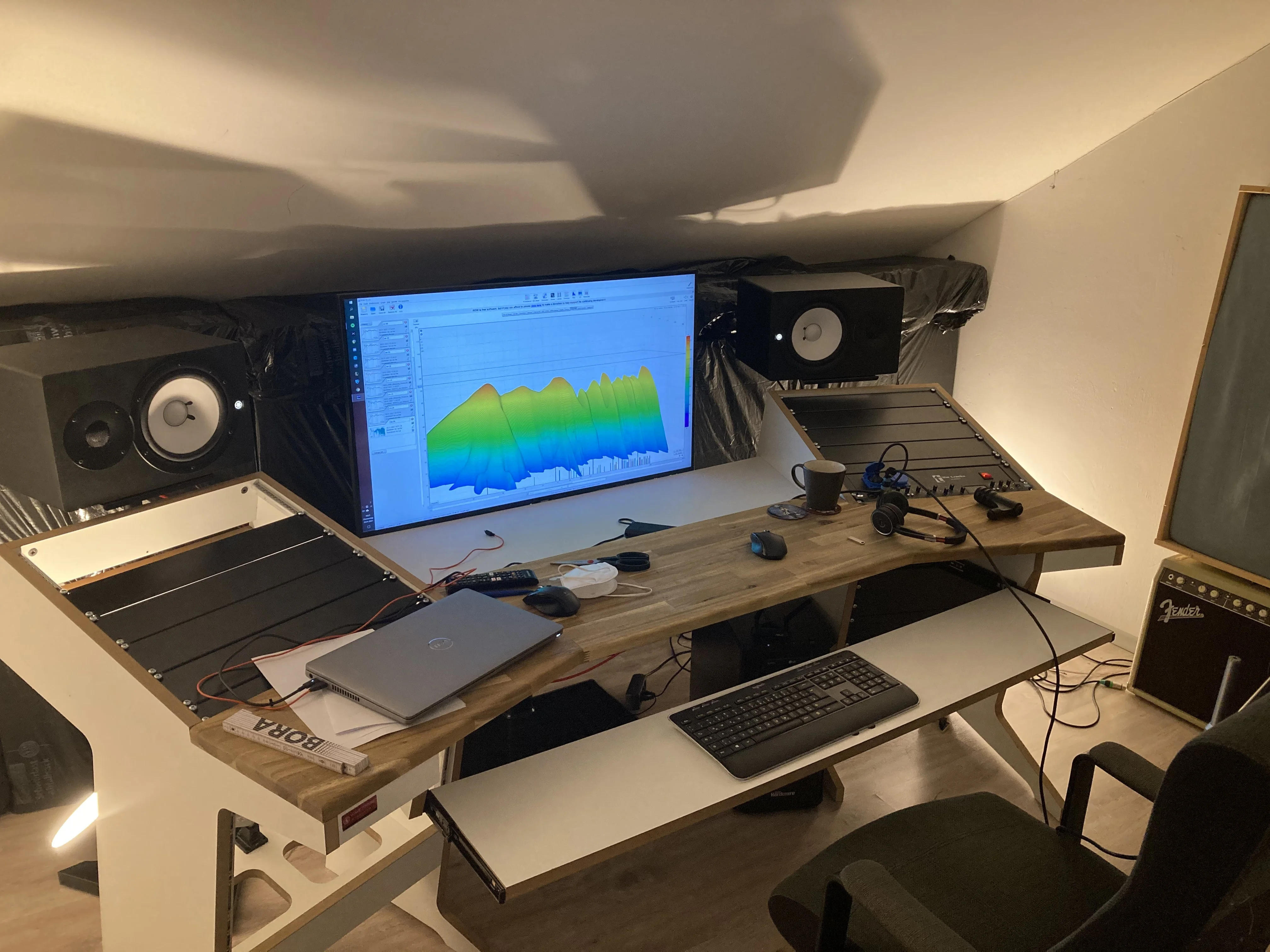

Ich habe jetzt wie von @flipnaut empfohlen eine komplette Wand hinten mit 30cm mit "Kackbeutel xD" gebaut.
Schaut dann noch so aus:

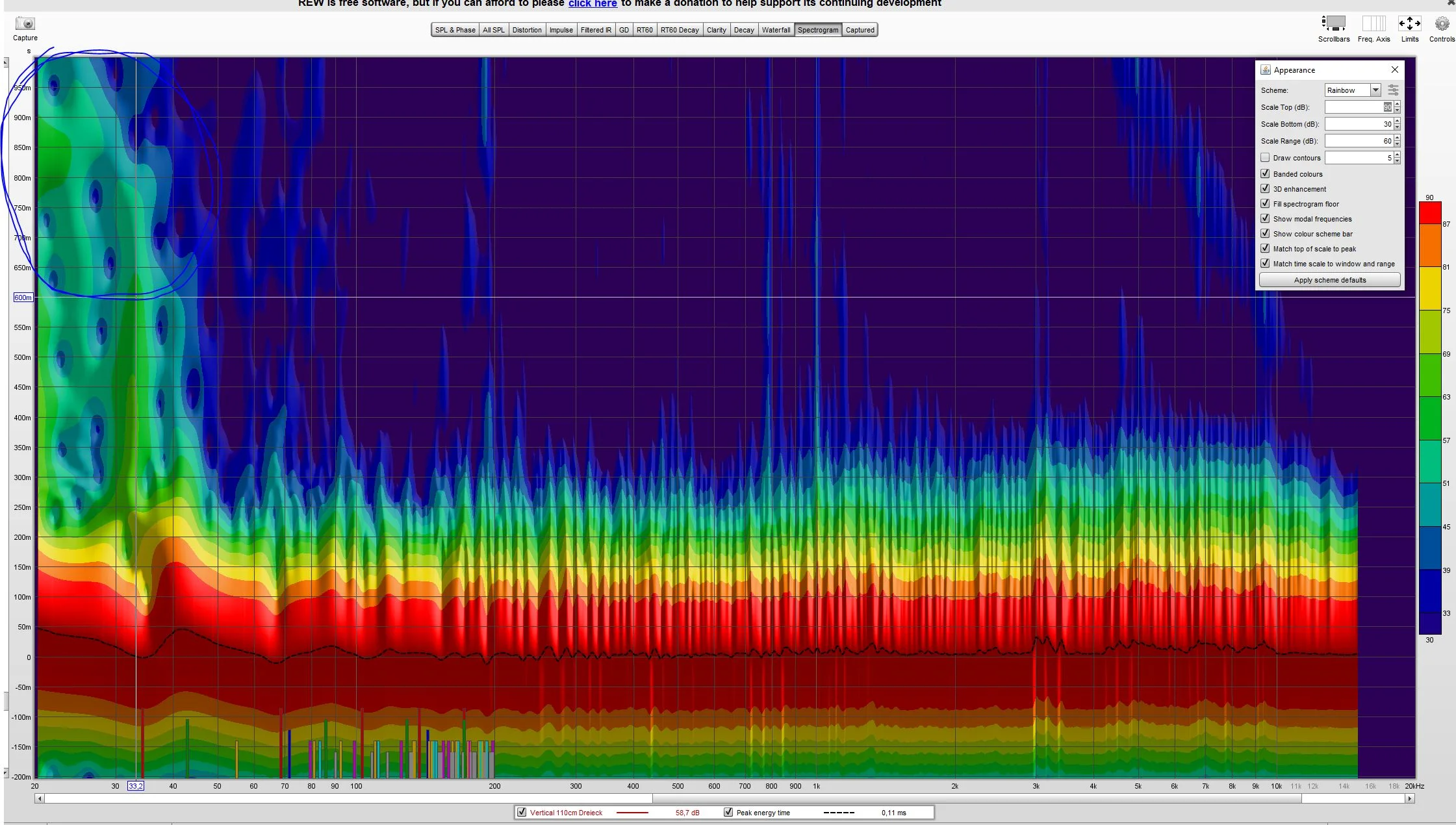

Die Messung:
Ich kann diese Messung leider weniger beurteilen... ist das besser geworden?

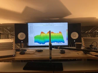

Ich habe noch eine Horizontale Position von der abhöre und etwas breiter nochmal gemessen , ist ja nicht empfohlen aber hat mir einfach noch interessiert. natürlich sitze ich dann etwas weiter hinten mit der Keyboard Schublade draußen bzw. Mikrofon.
Die Messung Speakers Vertical 110 cm Dreieck sieht sehr gut aus! Da ist der Nachhall spitze und der FG in einer 10 db Range abgesehen an einer kleinen Stelle. Also würde ich mit dem Bauabschnitt beginnen. Vierte Messung war das meine ich. Was hast Du da gemacht? Wie auf den Fotos zu sehen alles hinter den Schreibtisch von links bis rechts?
Im Prinzip wäre ich da schon fertig und glücklich mit einem solchen Nachhall und FG :D Glückwunsch!
Du kannst natürlich danach weiter gucken und überlegen wo man noch etwas Nachhall senken könnte.
Hallo! Erstmal 1000 Dank das du die die Messung richtig anschaust und analysierst. Ist TOP.
Ja ich habe von links nach rechts hinter den Speakers 30cm Sonorock gemacht. und die Messung ist die Vierte mit "Speakers Vertical 110cm". Richtig.
Ich habe aber sehr viele Peaks da oder? dachte es soll auch glatter werden :(

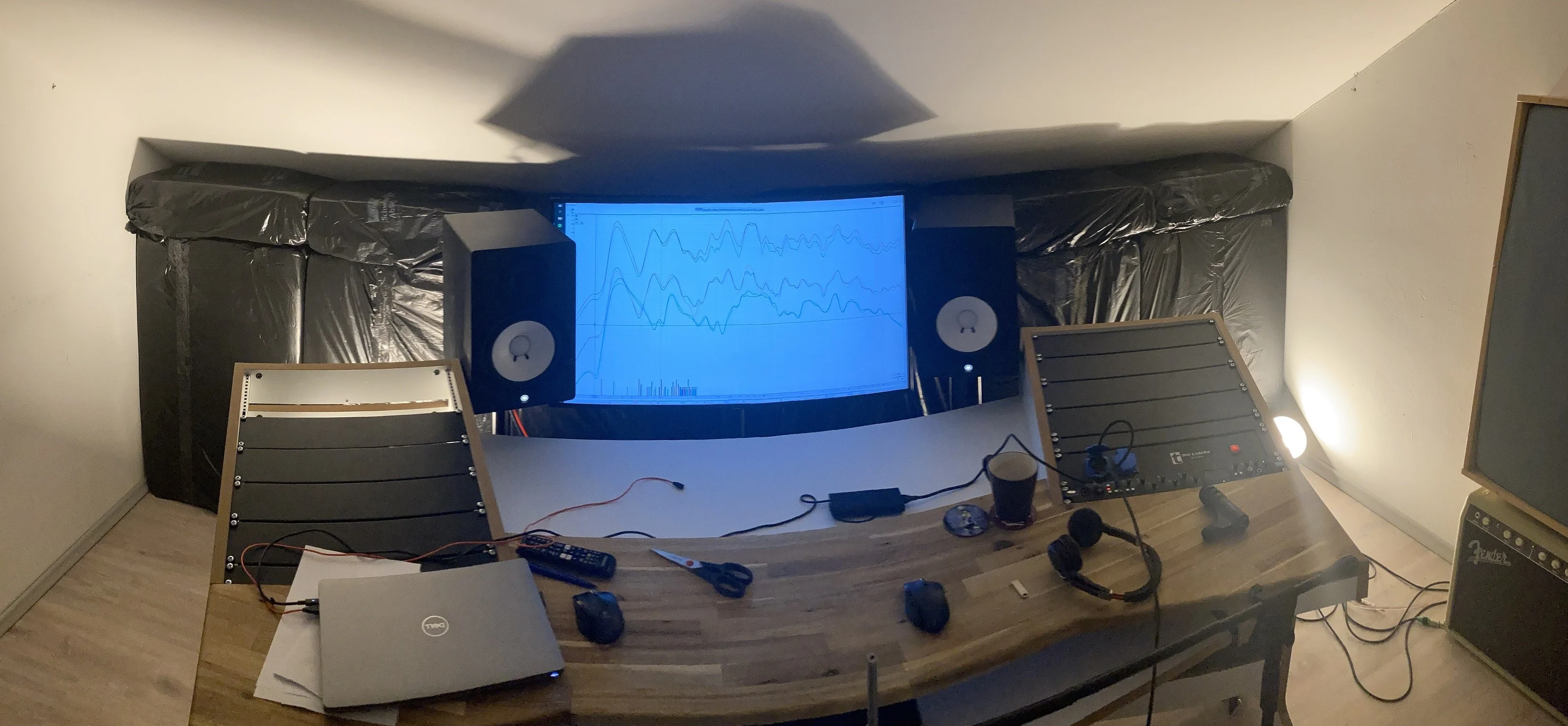

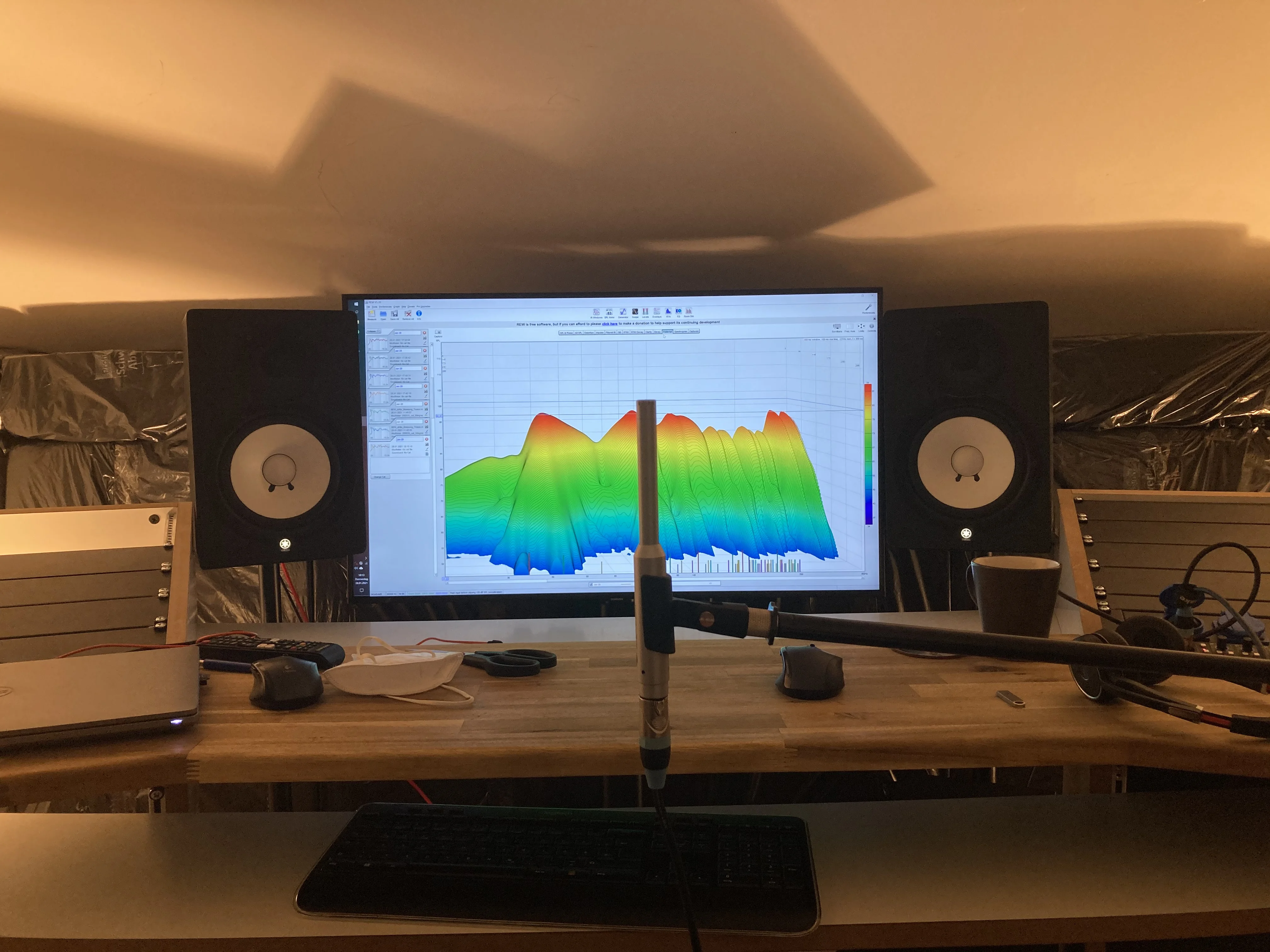

Hier damit keine Missverständnisse entstehen.
Aufbau
Messung

Stimmt schon: Der Bass ist unter 60 Hz noch sehr wellig. Was Du da machen musst ist nach dem Bau der Vorderwand, auch noch die Rückwand wo das Sofa steht behandeln oder oben die Deckenkante. Denn dort wirst Du dann sehr wahrscheinlich die Welle weg bekommen im FG.
Deshalb sagt Socke: Stell mal alles was Du hast, komplett an die Rückwand:
1. Aktuelle Situation festhalten als bestes Ergebnis. Messmikrofon festkleben:
>Stereomessung.
>Nur linker Speaker.
>Nur rechter Speaker.
2. Alles an Steinwolle komplett aus Raum raus. Ausgangsmessung machen.
>Stereo reicht.
3. Steinwolle so größflächig und hoch á 30cm dick an die Rückwand stapeln nach oben. So ungefähr mittig. Messung machen.
>Stereo reicht.
Alle Messungen 8 Sweeps schön Laut. Stereo sollte reichen.
Anschließend vergleichen, ob die Rückwand auch die tiefen Moden massiert oder nicht. Wenn da mittig nichts passiert, müsste man später auf gut Glück die Deckenkante oben bearbeiten!
Btw.: Wo sind eigentlich Deine 19" Geräte hin? :D Oder soll der Tisch so leer bleiben?
