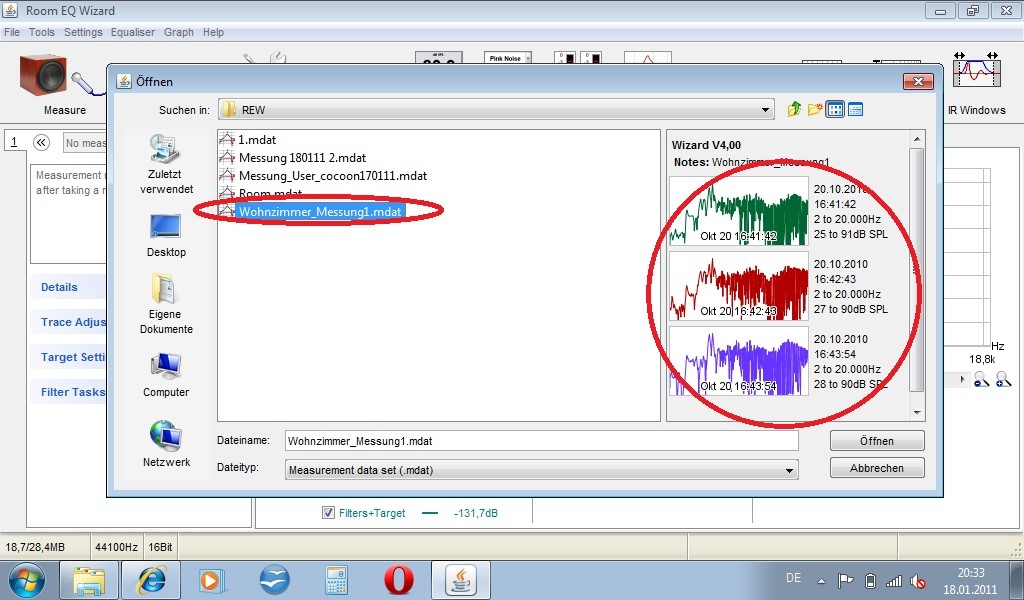

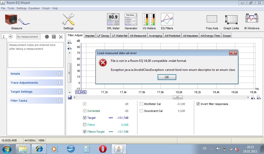

Das File lässt sich nicht öffnen.
REW spuckt mir da eine Fehlermeldung raus
@ synthrock
der erste virtuelle Schulterklopfer gebührt dir.
Ich bin gespannt was rolanded dazu sagt
Danke. Gerne.
Check noch mal, ob Du das File über Load Measurement laden kannst.
Die Messung von gestern geht ohne Probleme - seltsam.
edit: Ich bin zu langsam.
Warte, ich check das eben mal !
der zweite link geht, aber soll da nur eine messung drin sein?

ist wohl mit der beta v5 gemacht.
Sorry vergesst die files. Hab gerade bemerkt, dass ich alle 3 Messungen separat abspeichern muss. Hab gedacht REW würde eine Projektdatei anlegen.
Da die messung für rechts nicht gespeichert wurde, messe ich schnell nochmal neu.....
File kommt dann in den nächsten minuten
Ja, ist heut was schwierig mit mir...
:D
was machstn du mit deinen files? die beschriftung ist jetzt erst später aufgetaucht, nachdem ich die zweite datei geladen habe.... mysteriös. :) ich sehe allerdings nur die links messung, andere sind nicht im file enthalten. synthrocks fehler kommt bei mir nicht. es lassen sich auch beide files öffnen.
nutze room eq 5 (ne ältere beta, hab das update noch nicht gemacht)
edit:
das mit der projektdatei geht auch.
file -> save all measurements
@karumba
Hab' ich denn mit der V4 jetzt die falsche?
Meine Messungen habe ich alle in eine mdat gepackt.
Sollte eigentlich alles Zusammen abgelegt werden können.
Yep. Jetzt klappt's !

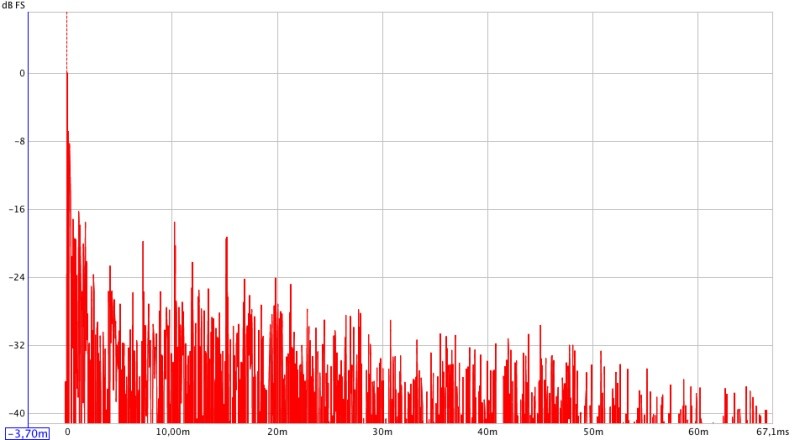

Also in jedem Fall kann man sehen, das Du mit Deiner Raumbehandlung eine Wirkung
erziehlt hast. Auf den ersten Blick sieht das ganz gut aus.
Was mir jetzt auf anhieb ins Auge sticht sind die Frequenzen bei 74,1Hz sowie das "Loch" um 100Hz

Spannend ist, dass sich die Messung weitgehendst mit den errechneten Raummoden deckt.
Einige Moden ,die laut Moden-Rechner ausgeprägter sein sollten, sind wohl schon recht wirksam bedämpft.
Das bestätigt wiederum, dass die Messung wohl als aussagekräftig eingestuft werden kann.
Die Nachhallzeiten sehen wohl ( abgesehen von den Moden im Bassbereich) ganz gut aus.
Es besteht wohl die Gefahr durch exzessive Breitbandabsorbtion die Höhen zu überdämpfen, wenn ich das richtig interpretiere.
