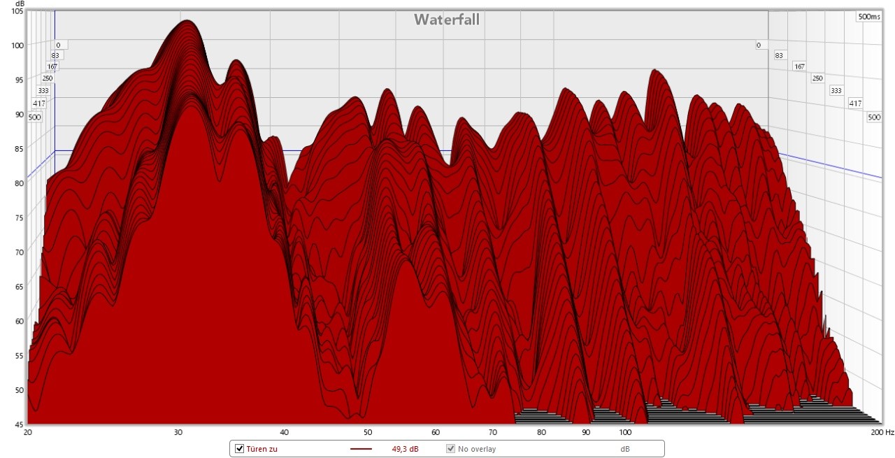

So ich hab jetzt doch mal REW gemessen und etwas experimentiert...
Ich hab festgestellt das die Türen / Glaswände einen gigantischen Einfluss haben...
aber schaut selbst.
meine frage ist jetzt was man dagegen machen könnte?
Klar Türen immer schleißen ... ;) und dann den HHR drauf abstimmen... ?!
Die Glaseinfassung im Holz erneuern und steifer auslegen? Türdichtungen?
Wie bekomme ich am besten raus was davon wirklich die Raummoden sind?
bin für Vorschläge und Ideen offen.
