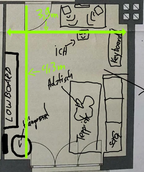

ich möchte mein Wohnzimmer teilweise in ein kleines Homestudio zum Abhören umbauen.
Meine Vocals nehme ich immer in einem Studio auf, sonst töten mich meine Nachbarn.
Ich vernehme aktuell verdammt viel Hall.
Die Raumsituation sieht wie folgt aus:
  • 2,8 m Deckenhöhe
  • 4,3 m Raumbreite
  • 3,9 m Raumlänge
  • 3 x 2,8 m hohe Balkontüren/Balkonfenster
  • Dielenboden
Im Folgenden noch ein Bild mit der minimalistischen Einrichtung:
Idee A
Eventuell eine Moltongardine? Ich bin da preislich bei etwa 170 € mit allem drum und dran.
Dummerweise weiß ich nicht, ob der Hall dadurch nennenswert reduziert wird.
Idee B
100 cm x 50 cm x 10 cm Basotectplatten auf entsprechende Holzrahmen und diese an den Wänden und der Decke verteilen - wie viele und wo genau steht noch aus. Damit wäre ich bei etwa 400 - 500 € für 8 dieser Platten.
Finanzieller Ruin Idee A und B zusammen
570 - 670 €.
Optional
Ich könnte die Position des Keyboards mit der des Schreibtisches tauschen, um den direkten Schall auf die Fenster zu vermeiden. Macht das Sinn?
Wie bekomme ich den Hall reduziert und schaffe gleichzeitig eine angemessene Umgebung zum Abhören? - im Homestudio.
Ich habe hier auch keine riesigen Abhörmonitore, sondern lediglich kompakte Neumann KH120A - ohne peripheren Sub.
Freue mich auf eure Ratschläge.
Viele Grüße
bfz

Dachte da als Laie an Basotect Platten über meinem Platz sowie links und rechts.
Massive Bassfallen in den Ecken hinter meinen Abhörmonitoren und ergänzend erstmal einen entsprechenden Vorhang aus Molton? - an den großen 3 Balkontüren. Die 3 Fenster messen etwa 2,1 m Breite und 2,4 m Höhe.
Muss nur schauen, dass die Stange das Gewicht davon an den leicht hohlen Wänden hält.
