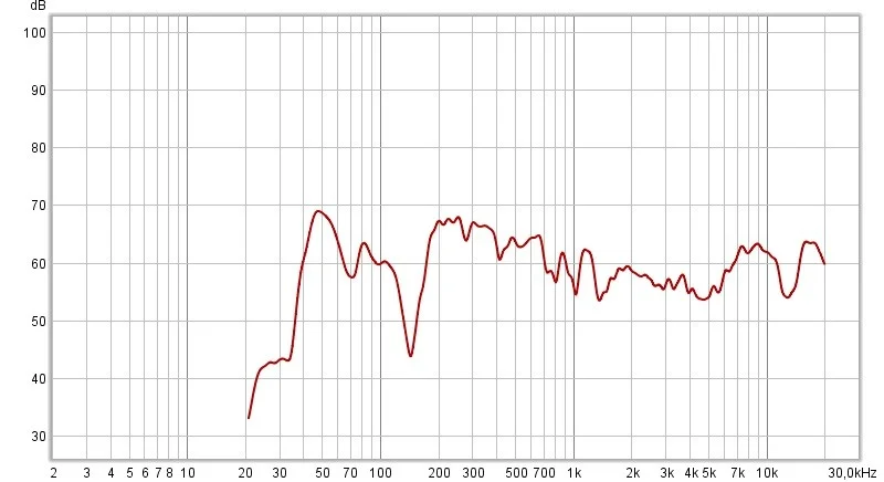

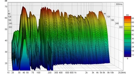

Hallo ihr Lieben,
ich habe nach Jahren endlich einmal die Raumakustik meines Raumes gemessen, um an den Stellen die Akustik zu optimieren, wo es nötig erscheint. Die Frequenzen über 300 Hz scheinen in Ordnung zu sein, alles darunter sollte optimiert werden. Da ich mich jedoch erst letztes Wochende in das Thema Raumakustik ein bisschen eingearbeitet habe, wäre ich dankbar über eure Analyse zu meiner Messung.
Kurze Infos zum Raum: 8qm2 (4m x 2m), 10 Basotectabsorber (100cm x 50cm x 10cm), noch keine Bassfallen
In meinem Raum wird sowohl aufgenommen als auch gemischt.
Vielen Dank im Voraus. :)

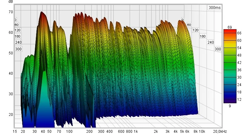

Hurra, endlich jemand der, wie ich, in einer Sardinenbüchse sitzt ;)
Ich kann Dir sagen, der Schein trügt, Deine Einstellungen in REW stimmen vermutlich nicht, Du musst den Waterfall auf den Durchschnitt Deines FG stellen, dürfte bei Dir ca 60 Hz sein, dann werden die Moden größer :(
