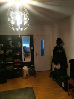

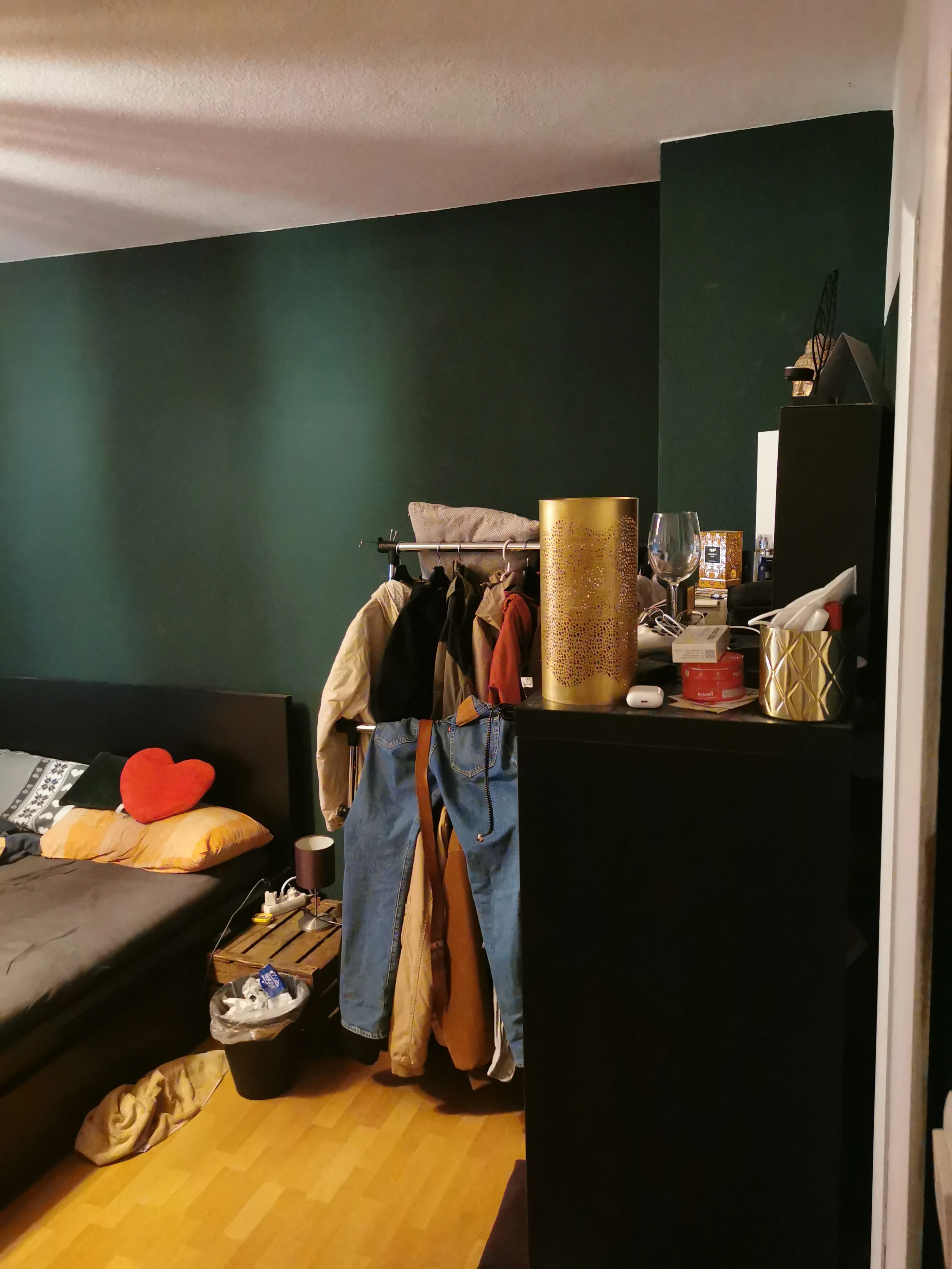

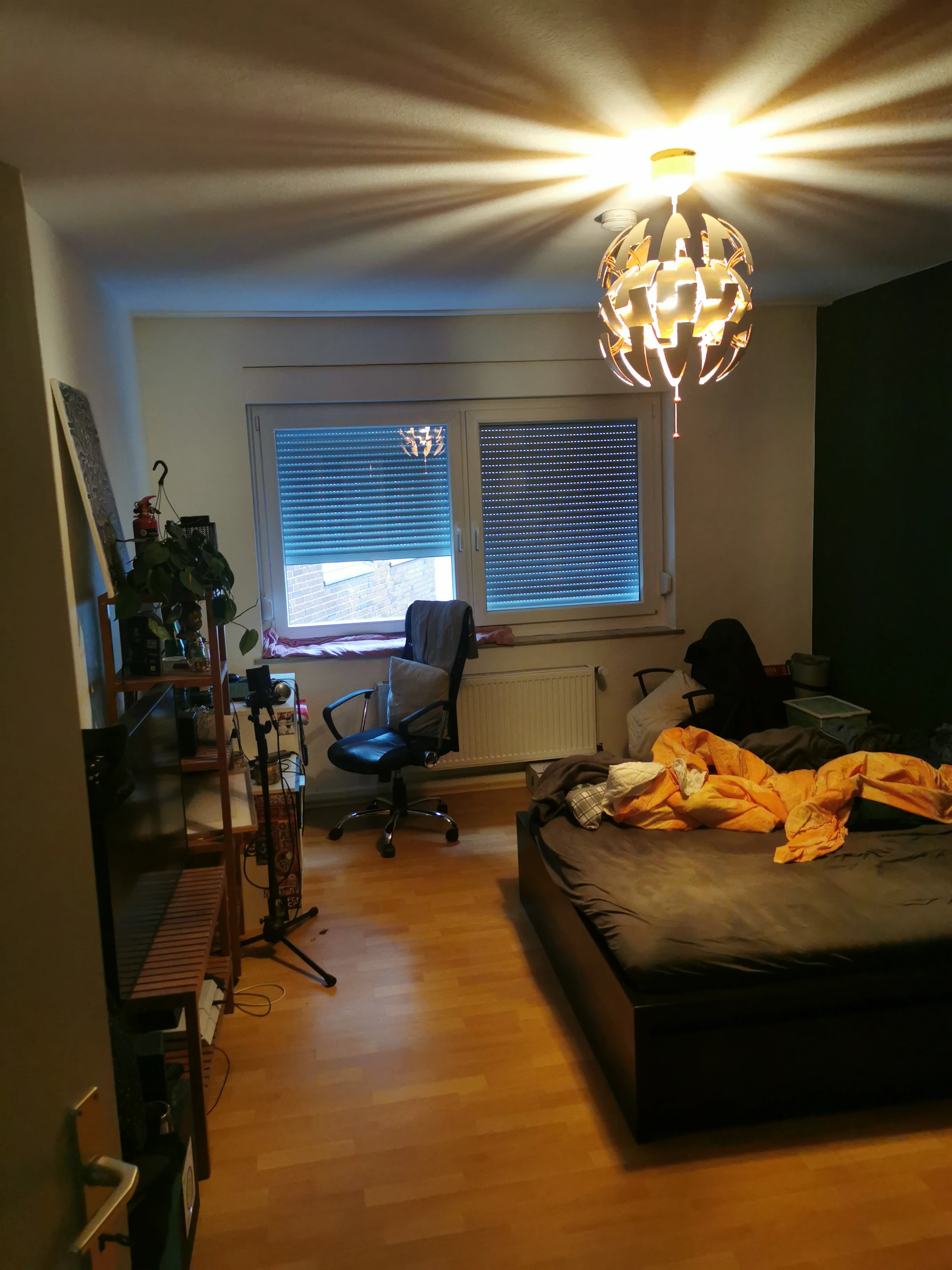

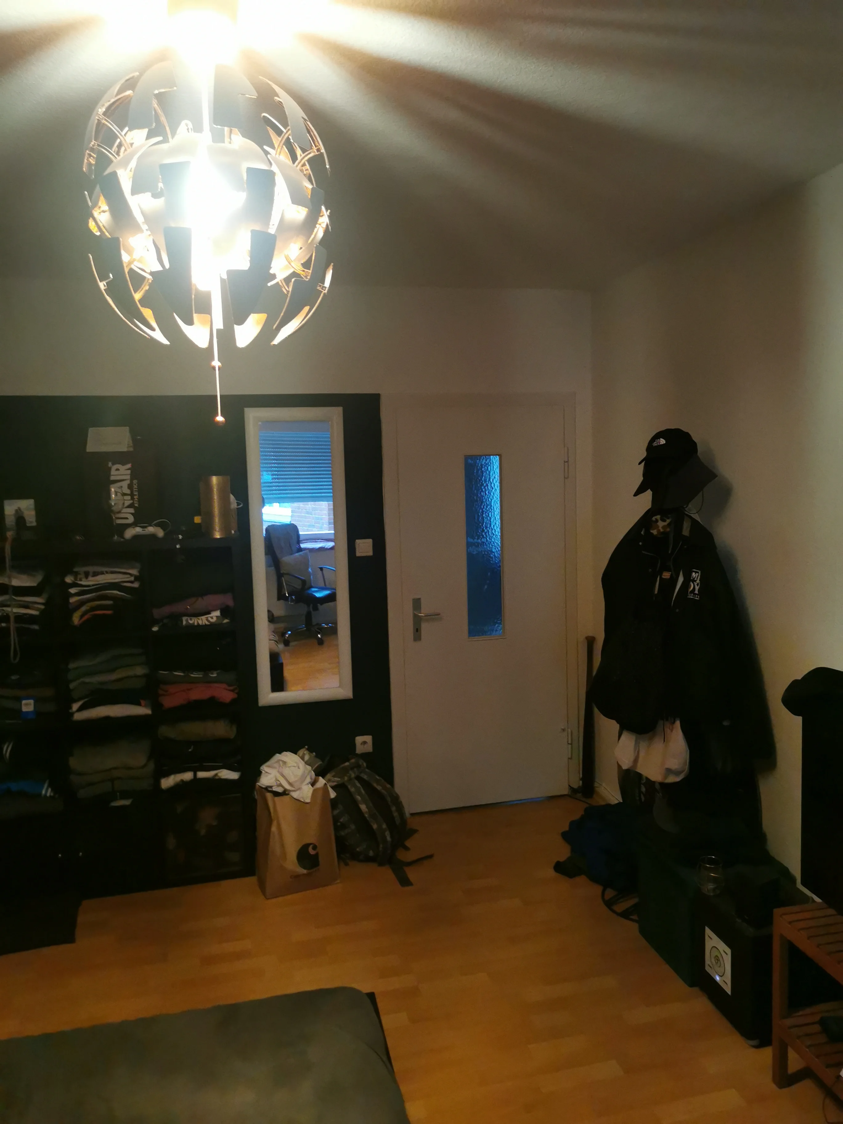

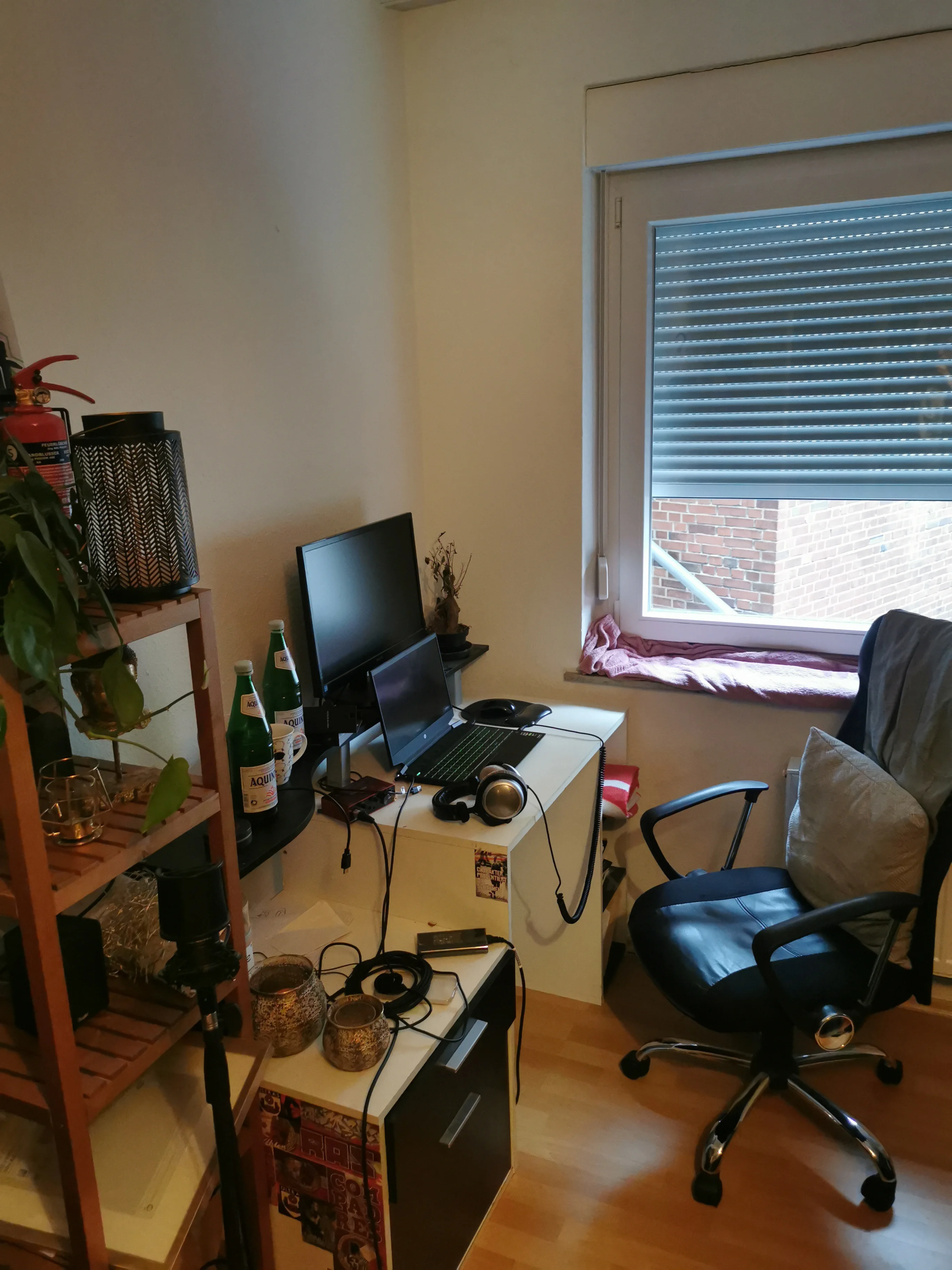

Ich bin jetzt an dem Punkt, wo ich mit meinem Mixing und Mastering recht zufrieden bin, nun fällt mir aber erst so richtig auf, dass ich einiges an meiner Raumakustik ändern muss, für noch besseren Sound in meinem Homestudio.
Ich stell euch Fotos von meinem aktuellen "Homestudio" rein, wäre über jede Idee dankbar.
Hätte mir jetzt schon einiges durchgelesen, dachte vielleicht an Bass traps in jeder Ecke und einem Molton Vorhang vor den Fenstern.
Ich bin mir bewusst das ich kein High End Sound mit diesem Raum erzeugen kann, weil er halt einfach such als Schlafzimmer genutzt wird, aber würde gerne das bestmögliche rausholen.

Was als Erstes auffällt: Du sitzt in der Ecke. Das ist schon aus Symmetriegesichtspunkten nicht optimal. Das solltest Du Dir als erstes überlegen, dass die Abhöre so positioniert wird, dass der Raum links und rechts möglichst symmetrisch ist. Auf gut Glück Basstraps oder Vorhänge aufhängen würde ich nicht machen. Die Wahrscheinlichkeit, dass es nicht wirklich was bringt, ist hoch.
Da ich in deinem Bedroom-Studio keine Monitore sehe, gehe ich davon aus, dass du mit Kopfhörer arbeitest. Somit reicht es für das Thema Mix und Mastering erstmal aus, das Bett zu machen und den Mülleimer zu leeren ;).
Spaß beiseite, - dir geht es vermutlich eher darum, die Qualität deiner Gesangsaufnahmen zu verbessern oder ?
Wenn ja, dann könntest du evtl. mit mobilen Absorbern ohne viel Aufwand etwas verbessern (irgendwo hier gab es dazu einen Thread zu dem Thema) oder stell dich mal bei der Aufnahme mit dem Rücken gerichtet vor dein Kleiderregal.
Ansonsten, sind deine Wände vereinzelt etwas blank, da kann schon der einer oder andere Absorber sinnvoll sein, - mach jetzt aber bitte nicht den Fehler und dämpfe durch Vorhänge und "Noppenschaum" die relativ einfach zu dämpfenden mittleren und hohen Frequenzen, denn der vermutlich störende Mumpf und die Raum-Resonanzen hast du dann trotzdem in der Aufnahme.
