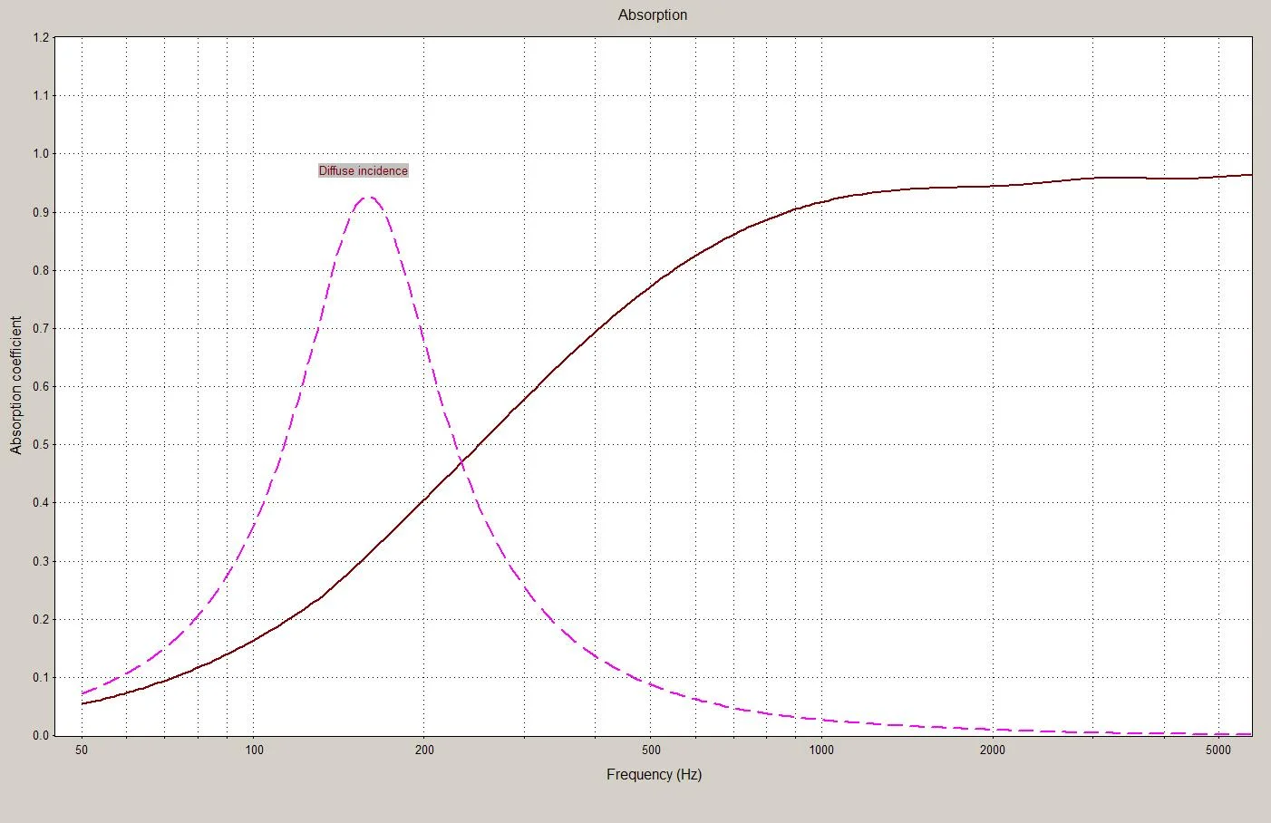

"st ja auch richtig...ich bin abger genau so überzeugt von geschlitzen oder gelochten Absorbern, die einfach Effektiver sind im Bass/tiefe Mitten"
hm, da habe ich bezüglich schlitzabsorber bisher anderes gelesen. sehen gut aus, erhalten höhen, gehen aber idR nicht sehr tief runter. sonst würde ich mir das auch überlegen
Ich rede jetzt auch nicht von 50 Hz.
Aber z.b. auf 150 Hz kann man die Dinger sehr gut tunen.
Im Anhang der vergleich mit 16cm Mineralwolle (ohne Luftabstand!), einmal mit Schlitzverkleidung, und einmal ohne. Auf 150Hz getunt.
Ja, ich weiß...theoretische Berechnung, aber ich hoffe wir müssen uns nicht noch darum streiten, dass geschlitze RESONANZ-Absorber für diesen Frequenzbereich effektiver sind als poröse Absorber

joe, dann aber lieber gelocht (kommt akustisch ja aufs selbe raus). schlitze fräsen macht nicht so viel spass :-)
mit welche software berechnest du es?

Warum fräsen?
Mit ein bisschen Zeit kann man das Ding so berechnen, dass es ausgehend von der Gesamtgröße auf die Breite der Unterkonstruktion passt.
Dann gehste zum Baumarkt, lässt dir Latten der richtigen Dicke in der richtigen Breite zuschneiden und bringst die gaaaaaaanz genau mit dem richtigen Schlitzabstand zueinander an. Am besten hat man halt einen Abstandhalter bzw. mehrer, die der Breite der Schlitze entsprechen.
Die Berechnung ist zwar dann etwas kniffliger, weil man die Parameter Schlitzbreite/Plattendicke/Plattenbreite eben immer gegeneinander abwägen muss, und das ganze noch auf die passende Gesamtbreite der Unterkonstruktion passen muss, aber später hat man sich das Fräsen gesparrt.
Ich hoffe ihr wisst was ich meine...
Das schöne ist, dass man das Ding danach Lackieren kann. Das geht beim Plattenschwinger nicht, da man damit wieder das flächenbezogene Gewicht der Platte verändert.
Wenn man fräst, würde ich auch Löcher empfehlen.
Aber je nach Lochabstand/Lochdurchmesser hat man da einiges zu tun...
Software ist Winflag

der graph zeigt doch eigentlich sehr schön, warum poröse absorber "foolproof" sind und schlitz-/lochabsorber nicht. ein fehler beim messen oder bauen und man hat kiloweise sperrmüll produziert.
zumal man ich die porösen in der praxis - natürlich je nach anwendung - mit wandabstand und zumindest in den ecken auch wesentlich dicker machen würde. für eine RFZ direkt zb neben den boxen der anlage im P-Raum (da gibts eher ein platz problem) eignen sich die geschlitzten ja wegen der reflektierten höhen nicht.

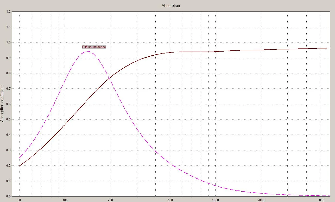

Ein fehler beim Bauen, also z.B. eine Abweichung bei der Schlitzbreite führt ja "nur" zu einer relativ geringen Verschiebung des maximalen Absorptionsgrades.
Wenn man jetzt von einer Einbautiefe von NUR 8cm ausgeht, sieht doch die Welt nochmal ganz anders aus (siehe Anhang).
Natürlich wird hier die Bandbreite geringer, und man muss entsprechend noch genauer arbeiten, aber der Wirkungsgrad ist um einiges höher
(Ist jetzt etwas höher gerutscht, weil ich nicht nochma genau anpassen wollte)
Aber natürlich ist ein alleiniger poröser Absorber "narrensicherer"...keine Frage
