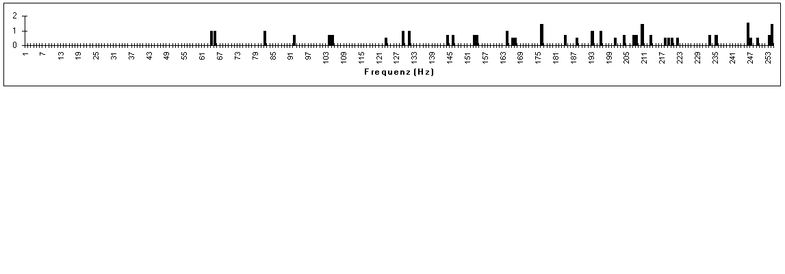

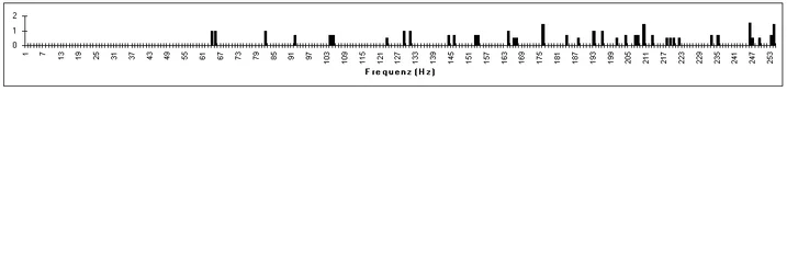

Die Problemmoden und deren Schalldruckmaxima habe ich mit Sinusgenerator und Schallpegelmesser bestimmt.
Anbei noch ein Screenshot der Modenverteilung vom Excelsheet aus dem Buch von A.Friesecke.
Die Raumgrundfläche ist 2,67m x 2,73m, als gemittelte Höhe habe ich 2,10m eingesetzt.

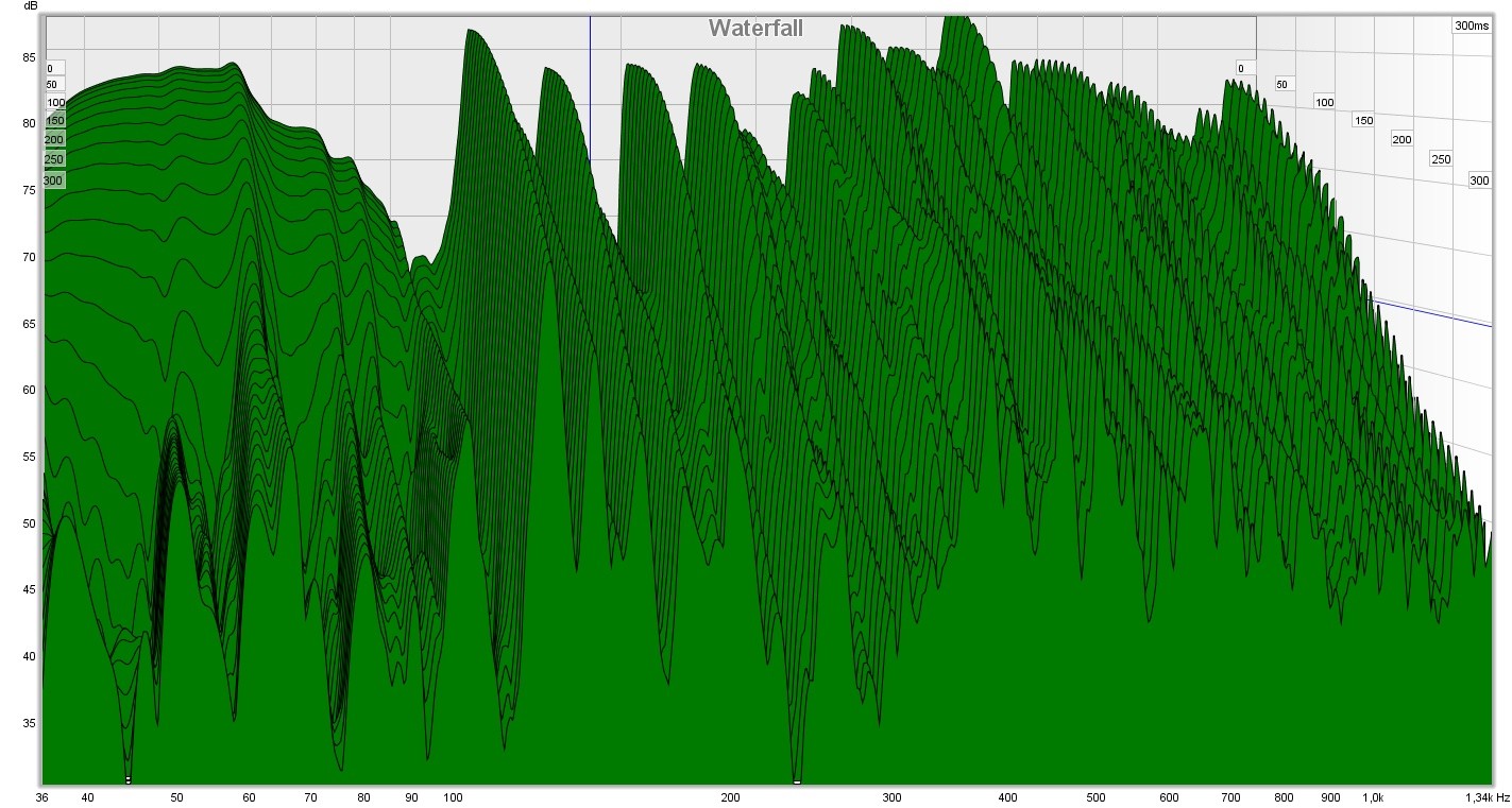

Deine verlinkte Wav konnte ich in REW importieren.
Leider hat's nur für den Wasserfall gereicht, ETC ging leider nicht.
Im WF sind viele Spitzen zu sehen was eher nach einem unbehandelten Raum aussieht, zumindest im unteren Mitten- und Bassbereich.
Für die Senke zwischen 90 und 120Hz sollten raumhohe Eckabsorber in allen senkrechten Ecken installiert werden. Kanten ca.60cm und Hypothenuse 80cm.
Die restlichen Flächen, einschlieslich Decke (ausgenommen der Boden) sollten mit einem Schachbrettmuster von Absorber (10cm dick Termarock 50 oder Basotect) und Diffusors (auch ca. 7-10cm dick). Die Abstände dazwischen sollten nicht gröser als 10-15cm sein.
Nur so könnte man den Raum auch für Aufnahmen benutzen.
