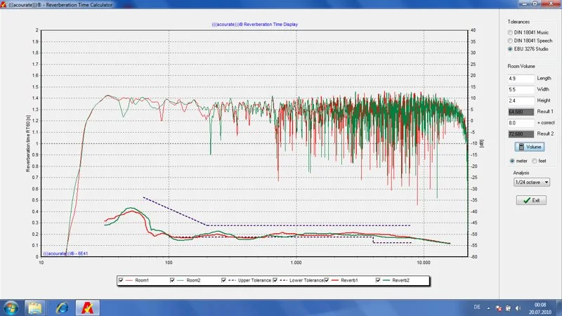

Mit der Raumakustik von meiner "Cinebar" bin ich nun sehr zufrieden. Hier habe ich eine aktuelle Messung mit Nachhallzeit. Ist zwar kein Tonstudio, aber schon ziemlich nahe dran.;)
Die Messung zeigt den linken und rechten Lautsprecher, ungeglättet, aufgezeichnet am Referenzplatz.

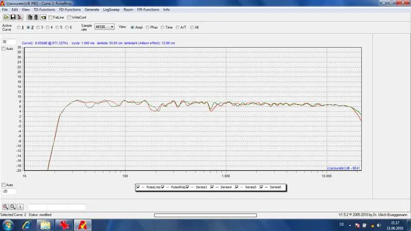

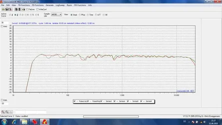

Hier mal eine Messung nach der Korrektur mit den FIR Filtern

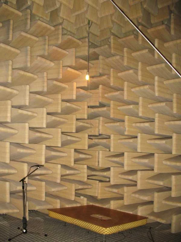

ein bis zum ende getriebener akustischer ausbau ist durch nichts zu ersetzen.
Du meinst etwa so wie der Raum im Anhang. Das Foto habe ich bei Visaton gemacht, 7 x 7 x 7 m.
Ich komme aus München.
Wegen der FIR Geschichte können wir auch gerne einen eignen Thread aufmachen. Man erkauft sich die Klangvorteile irgendwie. An der aktiven Monitoren wir ja auch irgendwie an den Reglern geschraubt. Das ist besser als mit den Moden zu leben. Aktuell baue ich mir gerade Lautsprecher die auf meinen Raum abgestimmt sind.
auf keinen fall. das ist ein messraum & kein abhörraum.
ich meinte eher sowas hier: http://www.gearslutz.com/board/photo-diaries-recording-studio-construction-projects/304215-amsterdam-mastering-construction-thread.html

War nur ein Joke, weil kleine Räume ja immer Einfluß auf den Klang haben.
