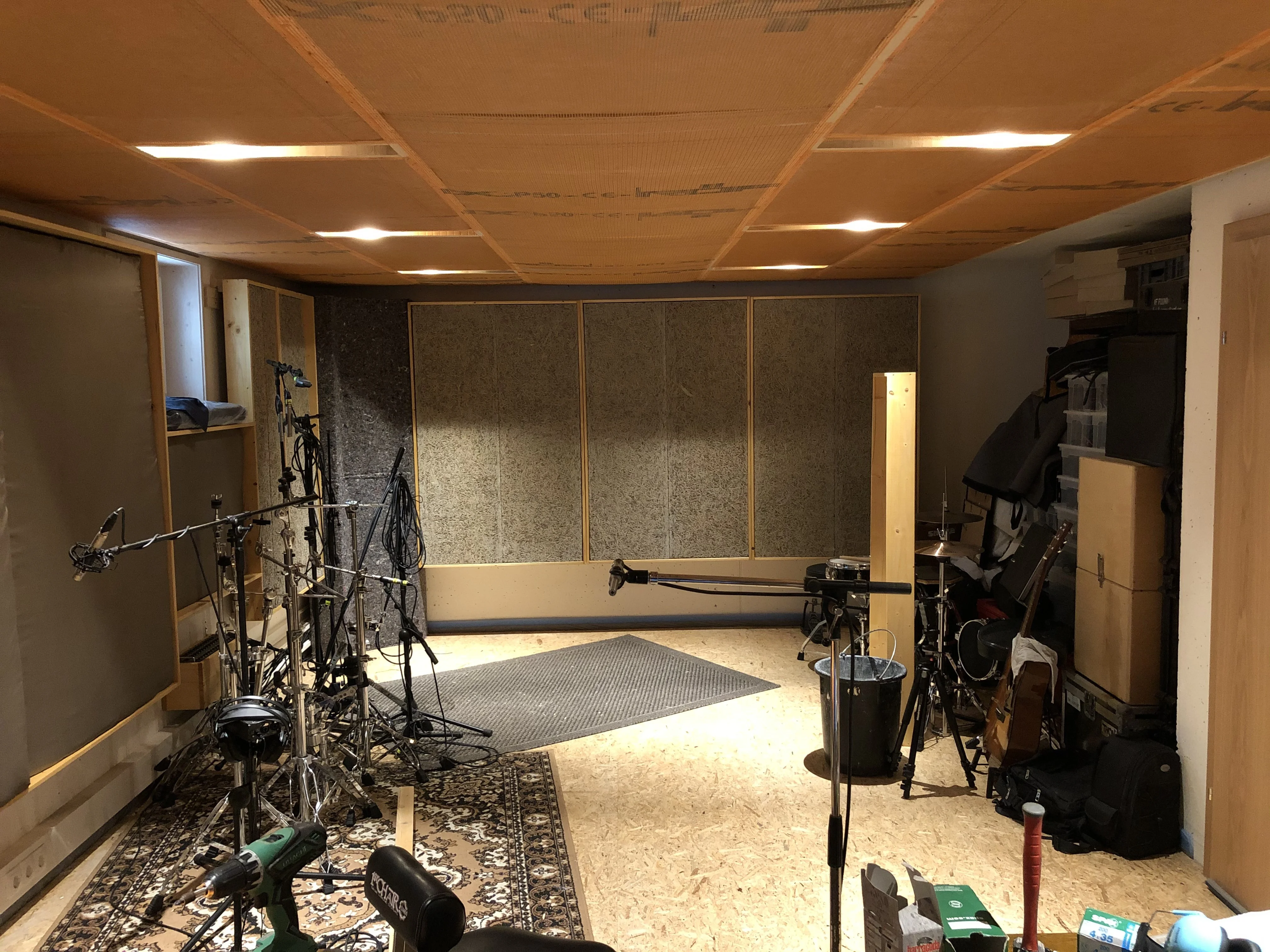

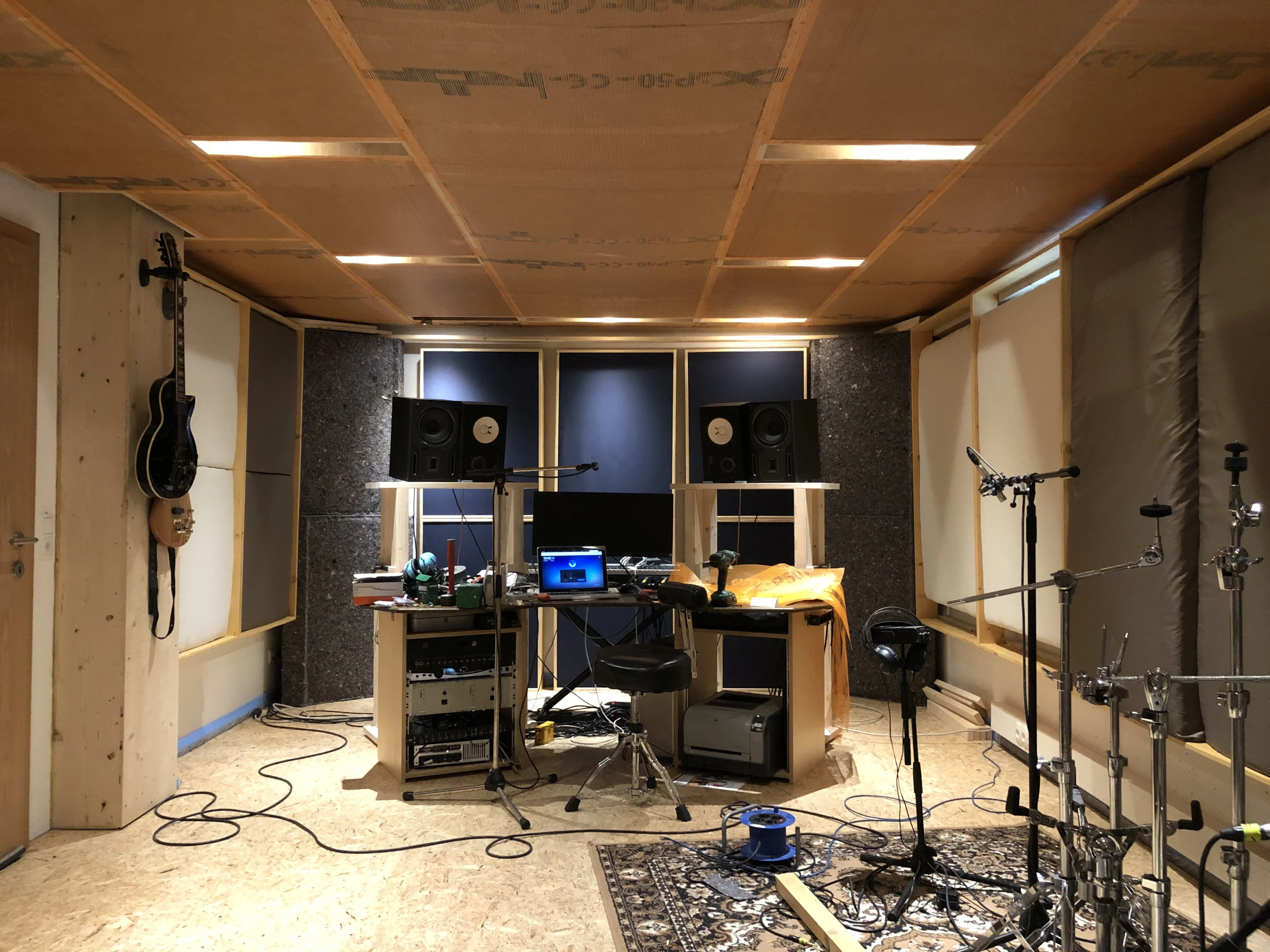

Hallo allerseits.
Ich mische mich hier mal kurz in das Gespräch ein da ich gerade meine eigenen Erfahrungen mit Plattenschwingern mache.
Mein Musikzimmer (Kellerraum 7,3m Länge 3,8m breite und 2,3m höhe in Vollbeton) muss erst akustisch, dann optisch schick gemacht werden.
Die Decke wurde kürzlich vollflächig mit Dämmwolle (8cm Fixrock mit 2,5cm Hinterlüftung) bedämpft.
Die Wände bekommen bald neue Breitbandabsorber (Dämmwolle), wobei das Arrangement von 12cm und 20cm Absorberdicke
noch unklar ist.
Die bestehenden Plattenschwinger (nach den Plänen von Acoustic Fields, Justin Foley) schiebe ich momentan
im Raum hin und her und versuche herauszufinden wo diese ihre Arbeit am besten verrichten.
Wenn ich die vier Kisten (a 140cm x 67cm x 35cm) um die Abhöre Platziere, wird zwar der gemessene Nachhall
ordentlich optimiert, jedoch leidet der Frequenzgang ordentlich darunter. Ich habe zwischen 30 und 50Hz
zwei recht starke absenkungen, die ich eigentlich in den Griff bekommen möchte, jedoch werden diese durch die
Plattenschwinger sogar noch verstärkt. Ich vermute daher dass diese Absenkungen durch SBIR ausgelöst werden, welche
durch die steifen Kisten vermutlich nochmals verstärkt werden. Meine Erfahrung korreliert also mit der Aussage von Black_Bender
Erst recht nicht für den Bereich der 2-3 tiefsten Raummoden und schon gar nicht für Begrenzungsflächeneffekte im Bassbereich wie sbir.
Als ich die vier Kisten mal an der Rückwand platziert habe, wurde der Frequenzgang verbessert, jedoch war
der Nachhall schlechter... Das muss ich jedoch bei Gelegenheit nochmal prüfen.
Eventuell mach ich zu meinen Erfahrungen mal einen eigenen Thread.
