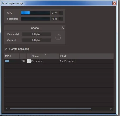

hier ist mal eine Testmelodie. Einmal als Projektdatei für Studio One 3 und als MIDI.
Das Instrument ist der Presence mit Acoustic Piano - Ballad. Bei der Melodie handelt es sich um ein bisschen Klavierspielen, mehr nicht.
Bei mir ist die CPU-Auslastung dabei bis um die 50%, meistens so um die 30% - 40%. Bin mal gespannt was Ihr da so habt.
Timo
Bei mir auch so, schwankt bis stellenweise 50%
hier ist mein Ergebnis: ca.35% war der höchste Peak
System steht ja unten.

Na sowas. Derjenige, der bei seinen eigenen Sachen Performance Probleme hat sieht dann das:
i7-6700k, 32 GB Ram.
Konntest du das mal irgendwie recorden?
Schwer möglich. Müsste ich mal den Out vom Interface auf ein anderes Recording device geben. Und das kommt immer drauf an, was man spielt. Relativ statische Projekte audio only ohne viel Automation laufen einigermassen. Aber sind da mal ein bis 2 VSTi drin und jede Menge Automation und noch ein paar Sidechains dann ist man da schnell am Limit und sieht jede Menge Peaks über 100% beim losfahren, hin und herspringen oder an stellen wo parallel Automation auf mehreren Spuren ist und dann womöglich noch ein VSTi anfängt zu spielen. Ich habe ein Referenz Projekt, das so aufgebaut ist für die unterschiedlichen DAW. Die dümpeln da um die 50 % rum und S1 wirft schon das Handtuch......

vielen Dank für die Tests und die interessanten Ergebnisse. Das hilft mir die Performance bei mir einzuschätzen. Es scheint also tatsächlich zum einen an dem Preset zu liegen und sicherlich auch etwas an der generellen Performance von Studio One. Da scheinen andere DAW's u. U. etwas besser zu sein.
Na dann hoffe ich und bin davon überzeugt, dass Presonus auch weiter an der Performance schraubt. Das neueste Update 3.2.3 hat zumindest daran nichts geändert - war aber auch nicht in den Releasenotes erwähnt.
