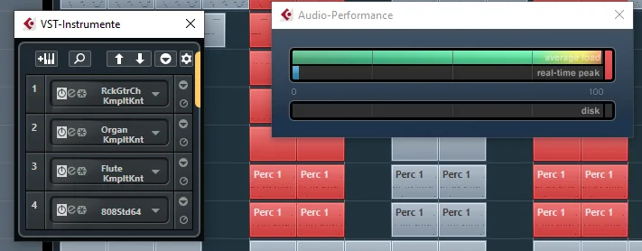

Damit hätten wir den Flaschenhals. Drück mal F12? F11? für die VST Auslastung umd schau dir parallel die Werte im Taskmanager an. Schnellt da auch der Energieverbrauch von Cubase hoch?

Ohje, und dafür gibt es keine wirkliche Lösung?
