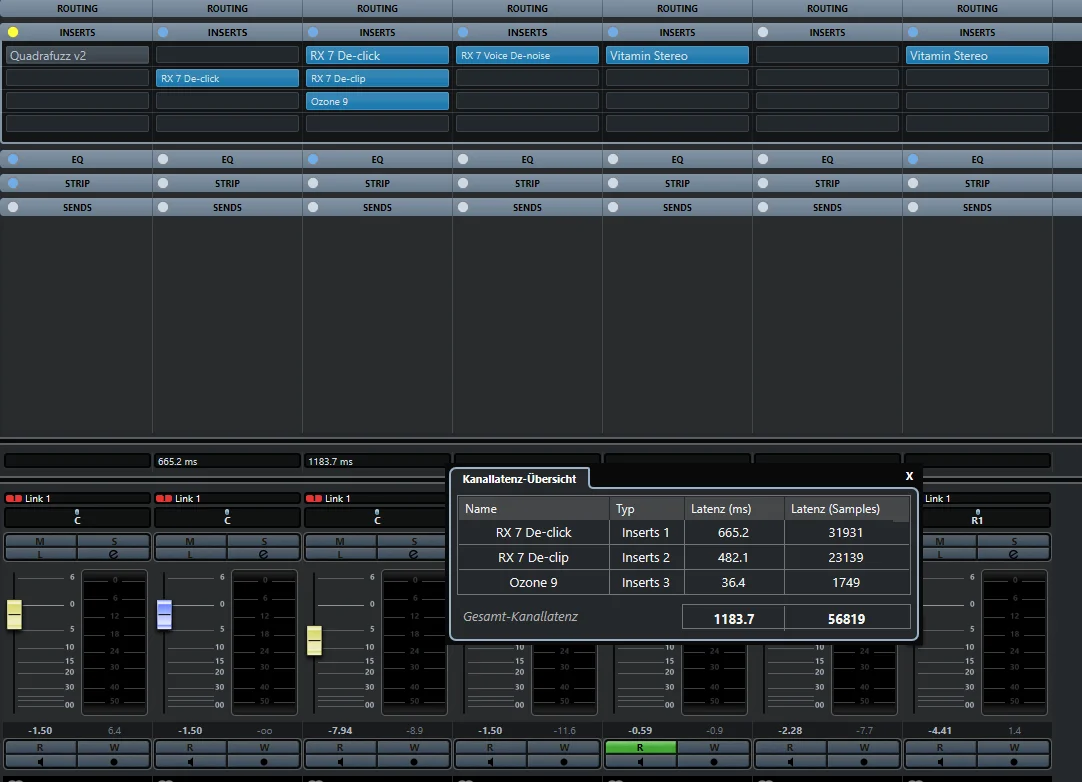

Also ich weiß das irgendein Repair Tool von iZotope RX unglaubliche Latenzen unter Bitwig erzeugt. Da fiel mir dieses Problem überhaupt mal richtig auf.
Kann gut sein das diese Rebalance und Low Focus ähnliche Latenzen verursachen (habe beides nicht). Also mit DAW hat das sicherlich weniger am Hut.
Ohja , die Izotope* Plugins erzeugen teilweise eine unglaubliche Latenz:
Neueste Version installiert. Also da kann man die Schuld wohl nicht auf Cubase oder Rechner schieben ;) Merkwürdig ist dass das bei Izotope* öfter vorkommt, ich kann zum Beispiel andere Denoising Tools von anderen Herstellern einfügen ohne dass die solche unglaubliche Latenzen erzeugen.
