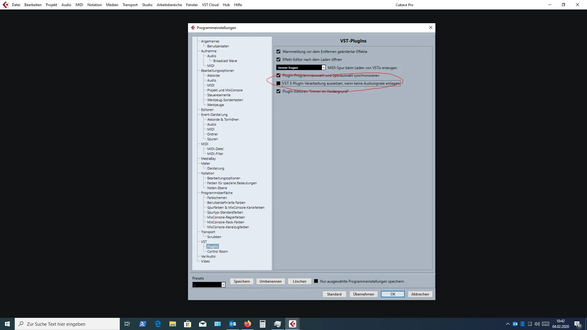

Hast du das mal rausgenommen ? ( für den Fall du hast die Einstellung drin):

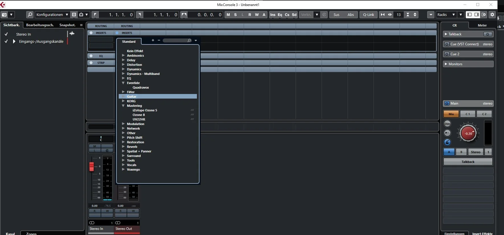

Wenn du Ozone als Insert einfügst , hast du rechts daneben drei Striche? Dann ist es die VST3 Version. Du siehst in dem Screen ja beim Quadravox keine drei Striche , ist also VST2. Ansonsten sagt dir ja der Plugin-Manager , was installiert ist. Aber Achtung, Cubase schmeisst gerne die VST2 Versionen von Izotope auf die Blacklist mit der Aussage "crashed". Dann werden die VST2 Versionen erstmal gar nicht im Dropdown Menü angezeigt, erfährt man auch erst im Plugin Manager.

Der Haken war noch drin, habe ich gerade entfernt, bringt leider auch keine Verbesserung.

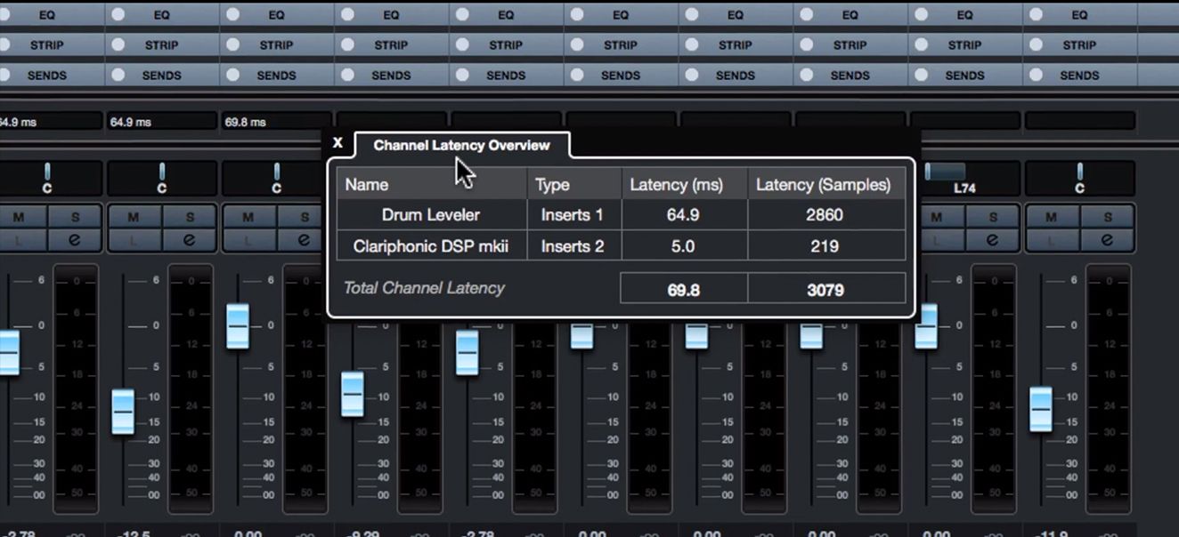

Cubase zeigt leider die verursachende Latenz eines Plugins nicht an.
Jedes Plugin erzeugt eine Latenz. Die Plugins von iZotope sind diesbezüglich nicht gerade freundlich.
In den meisten Fällen ist der Masterfader der Flaschenhals, weil Limiter, Analyse Tools gerne Latenzen verursachen.
