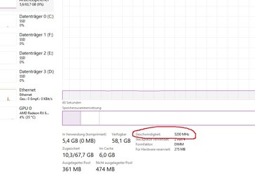

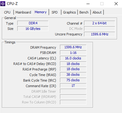

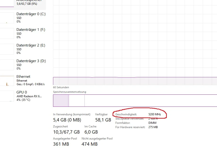

Ja, die Kanal-Latzen Übersicht habe ich auch eingeschaltet. Und es ist ja auch so, dass da einige rechenintensiven Sachen dabei sind. Wäre trotzdem cool, mit einem System zu arbeiten, dass damit problemlos umgehen kann! :)
Am RAM habe ich ehrlich gesagt nie etwas verändert. Im Task Manager steht "Geschwindigkeit": 3200Mhz. Habe mir gerade CPU-Z heruntergeladen und hier wird folgendes angezeigt:
Heißt das, ich müsste den RAM höher takten?

Nein Du musst den Ram nicht höher takten. CPU-Z wie auch BIOS zeigen die Hälfte der tatsächlichen Speed an, also alles i.O.
Edit: Als RAM habe ich übrigens G.Skill RipJaws V schwarz DDR4-3200 DIMM CL16-18-18-38 Dual Kit
CPU-Z zeigt Dir die Grundfrequenz, nicht die tatsächliche Taktung an. Geh mal in den Taskmanager, da wird Dir die tatsächliche Taktung angezeigt.
oder ich war zu doof ihn zu finden.
Das.
Nvidia Treiber habe ich vor ein paar Tagen aktualisiert. Ich habe den aktuellsten games-ready Treiber genommen. Einen Studio Treiber gab es für meine GraKa nicht, oder ich war zu doof ihn zu finden.
