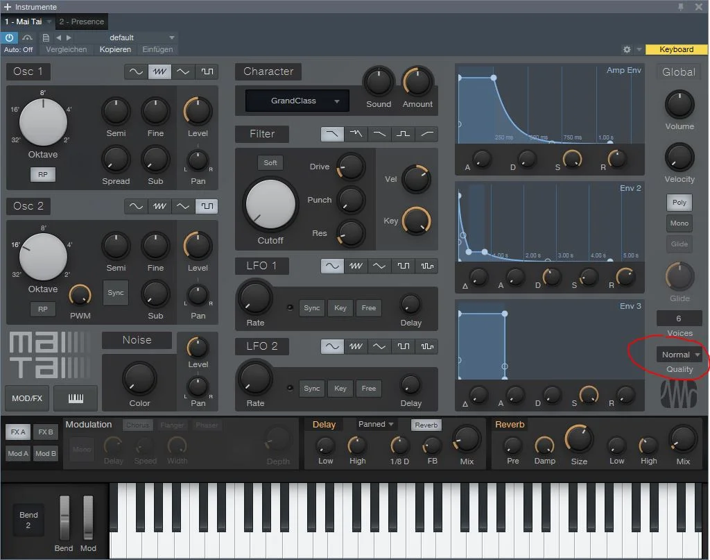

Der Mai-Tai verbraucht bei meinem schwächeren Testrechner (i7 920) auch zwischen 20-30% pro Preset, allerdings mit Qualitätseinstellung "Normal", geh ich auf "Supreme" sind es auch mal 70%.

Wo stelle ich denn im Mai-Tai die Qualität ein? Bin gerade nicht zu Hause und kann nicht selber nachschauen. Gibt es beim Presence auch so einen Qualitätsschalter?
Timo
Der Presence hats nicht, beim MaiTai so wie im Bild.
Wenn S1 da wirklich Performance Problemchen hat, kommt auch Version 3.3 o.ä. und bestimmt auch wieder Fehlerbeseitigungen. Kein Grund sich von S1 zu trennen, wenn sonst vieles gefällt.
