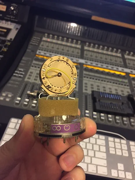

PS: ein Schaumstoffteil habe ich bei mir nicht in Erinnerung, als wir das alte U87 aufgeschraubt haben... Aber vielleicht habe ich das auch übersehen.

Das Schaumstoffteil im U 87i ist mir bislang nicht bekannt. Ich habe mal bei Andreas Hau deswegen angefragt. Der ist ja jetzt bei Neumann.
Edit: Das scheint zu stimmen. Ich habe eine Abbildung gefunden, bin mir aber nicht sicher, ob der Schaumstoffring eine so große Auswirkung auf den Klang hat.

Die genauen Zeiträume kenne ich nicht, aber, was unter der Kapsel ist, hat sich über die Jahre (schon ab dem U 67) verändert. Es gab zeitweise einen gewölbten „Dome“ und (ich glaube später) einen Schaumstoffring. Letzterer hat sich leider über die Jahre aufgelöst und hat die Membranen mit Partikeln kontaminiert. Deshalb verschwand der Schaumstoffring dann wieder (wahrscheinlich noch vor Einführung des Ai), und seitdem ist die Kapsel wie heute auf einer flachen Kreisfläche montiert.
Die akustischen Auswirkungen sind gering, vor allem in Nierencharakteristik. Wenn Du meinen Test des U 67 in S&R findest: dort gab es Vergleichsmessungen zwischen einem alten (mit Dome) und der Reissue mit flachem Aufbau. In Kugelcharakteristik kann man die Auswirkungen schon eher im Frequenzgang sehen, aber auch da ist der Unterschied gering, und es ist fraglich, ob man es wirklich hört.
Antwort von Andreas Hau
