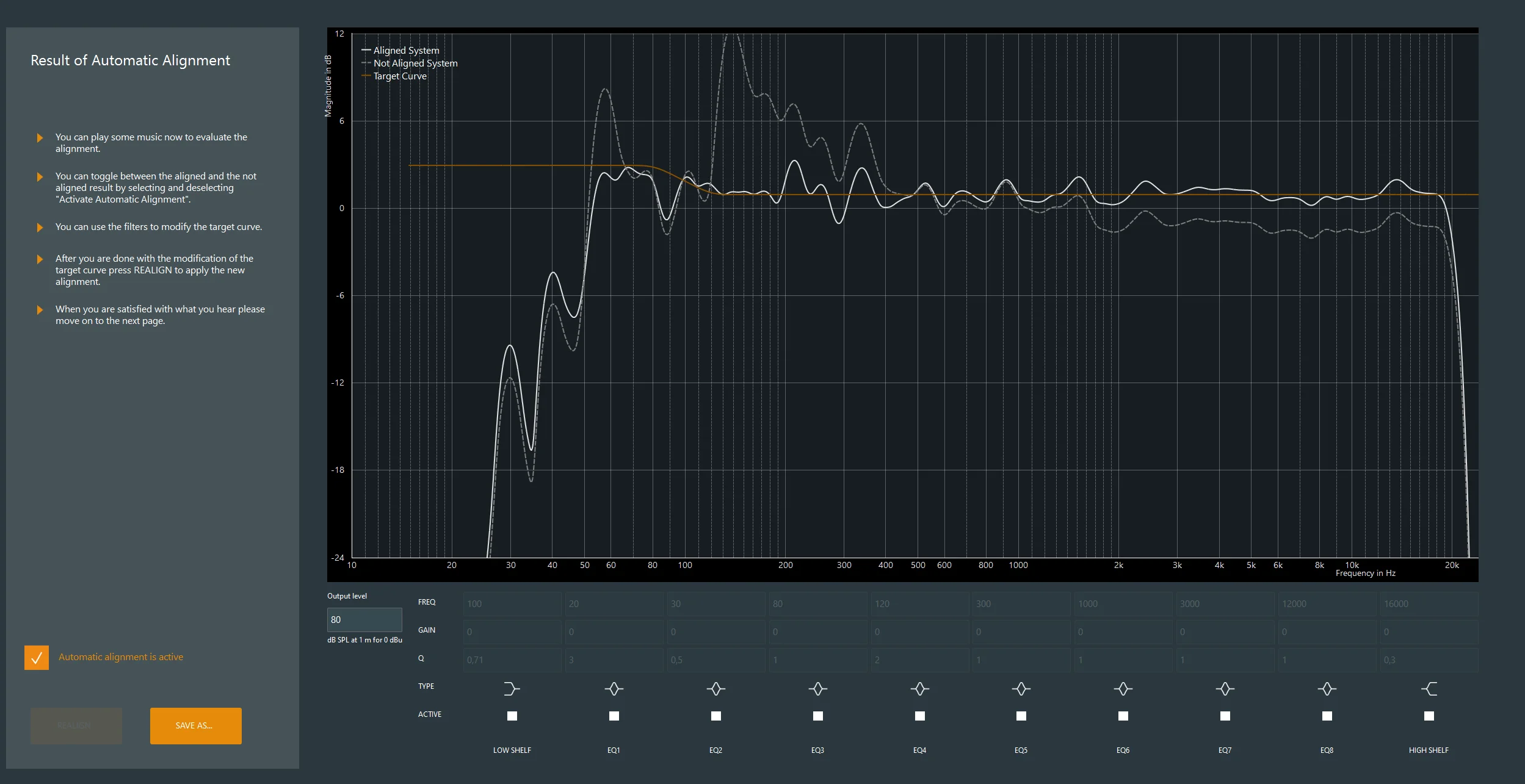

Ich habe meine beiden KH80DSP auch nach bestem Gewissen eingemessen, die Software machte keine Zicken. Die Einmessung hat viel Bass rausgenommen, ich hatte aber auch Probleme mit Dröhnen. Bemerkbar ist auch die Angleichung beider Lautsprecher. Da einer in einer Ecke steht, war er doch merklich basslastiger bei gleicher Einstellung, jetzt klingen sie gleich.
Ein paar Fragen hätte ich noch, auch wenn ich damit den Thread vielleicht etwas kapere:
  • Wenn ich den Input Level an den Monitoren verändere, muss ich dann neu einmessen? Das wäre ja nichts anderes als wenn ich die Lautstärke an der Quelle anpasse, oder?
  • Kann ich nach dem Einmessen die Monitore wieder vom Netzwerk trennen?
  • Gibt es irgendwelche Referenz-Tracks mit denen man sinnvoll vergleichen kann?

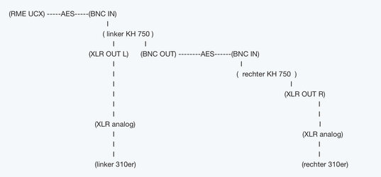

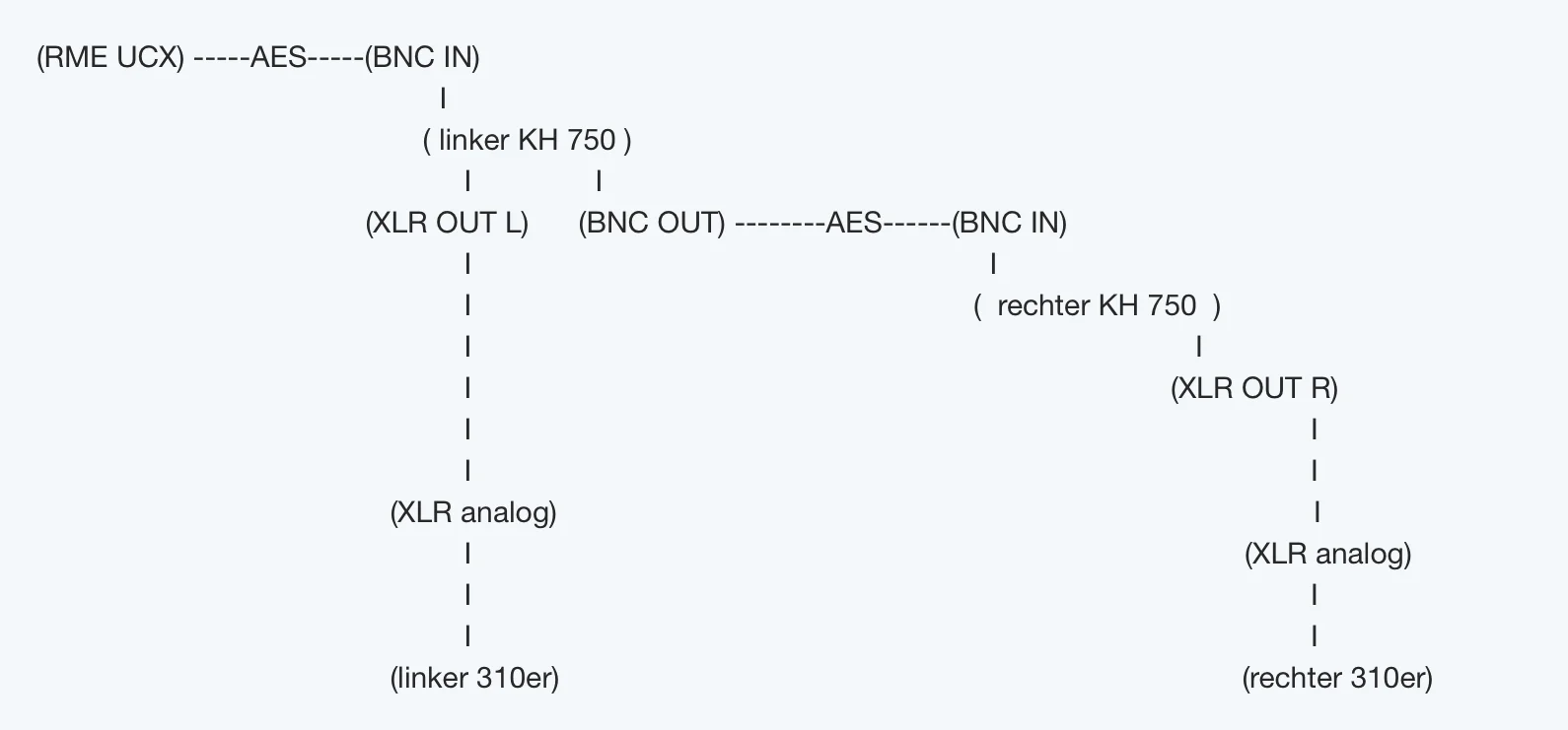

Aktuelles Setup:
Windows
Signalweg siehe Anlage
Grundsätzlich funktioniert das Alignment so prima
